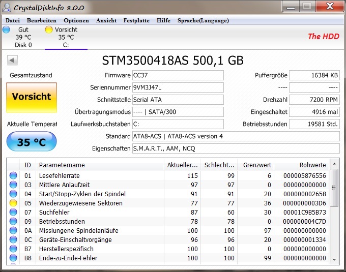

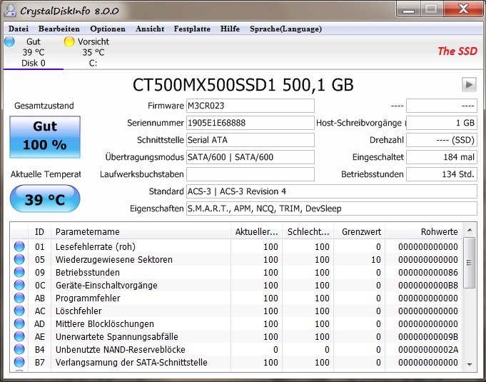

Also... was die SSD angeht so is die definitiv(!) OK, denn mittels des Win Setups kann man man die formatieren und auch Crystal Disk zeigt grün an nur was Ich noch immer nich versteh is ´warum sich Windows nich auf die SSD installieren lassen will ><, liegts daran was "wuselsurfer" schrieb, weil Mainboard zu alt is und es die Win Installroutine blockiert?
Nen Screen von CDI für die SSD folgt.
Edit: Screenshots von HDD und SSD (SSD unpartitioniert)
Seltsam is nur das nach dem anfertigen der Screenshots die SSD weder in HD Tune noch in CDI mehr auswähbar war. :what:

184 Einschaltungen und 134 Betriebsstunden sind für eine neue SSD wohl ein bisserl viel.

Weiters kannst du auch einmal schauen, zu welchem Ergebnis gsmartcontrol im Extend Self-Test kommt.Die Smartwerte sind allesamt ok und zeigen keinen Defekt an.

Das deutet auf unlesbare Sektoren hin.
