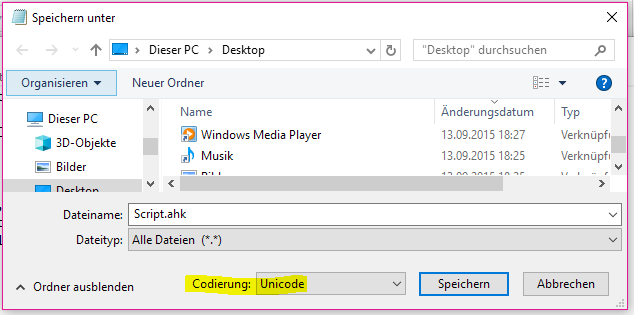

Das Skript dann mit der Endung .ahk abspeichern, und falls du AutoHotkey installiert hast, kannst du es einfach mit einem Rechtsklick -> Run Script starten.
Wichtig ist hierbei, im Notepad das Ganze mit 'Speichern Unter' -> Codierung 'Unicode' abzuspeichern, da das Skript ansonsten (mit Standard-Ansi Codierung) nicht funktioniert.
