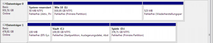

Und in der Datenträgerverwaltung sieht es so aus wie im Anhang.

Im Anhang ist ein Bild aus der Datenträgerverwaltung was beide Systemplatten zeigt 0 ist Win 10 und 1 ist Win 7 Ich habe im UEFI mal die Reihenfolge geändert, aber es bleibt sich gleich. Ist Win 10 mit dem WBM an erster Stelle, bootet es Win 10 diretk. Ist Win 7 WBM vorne kommt der bluescreen mit Wiederherstellung.

in den menü schau ob du es auf MBR convertieren kannst oder nicht vorne bei der festplatten größe. Dass richt schon sag was da steht und dass wahrs. Dann wissen wir dass es so formatiert ist.
Und das machst du bitte mit beiden platten.
