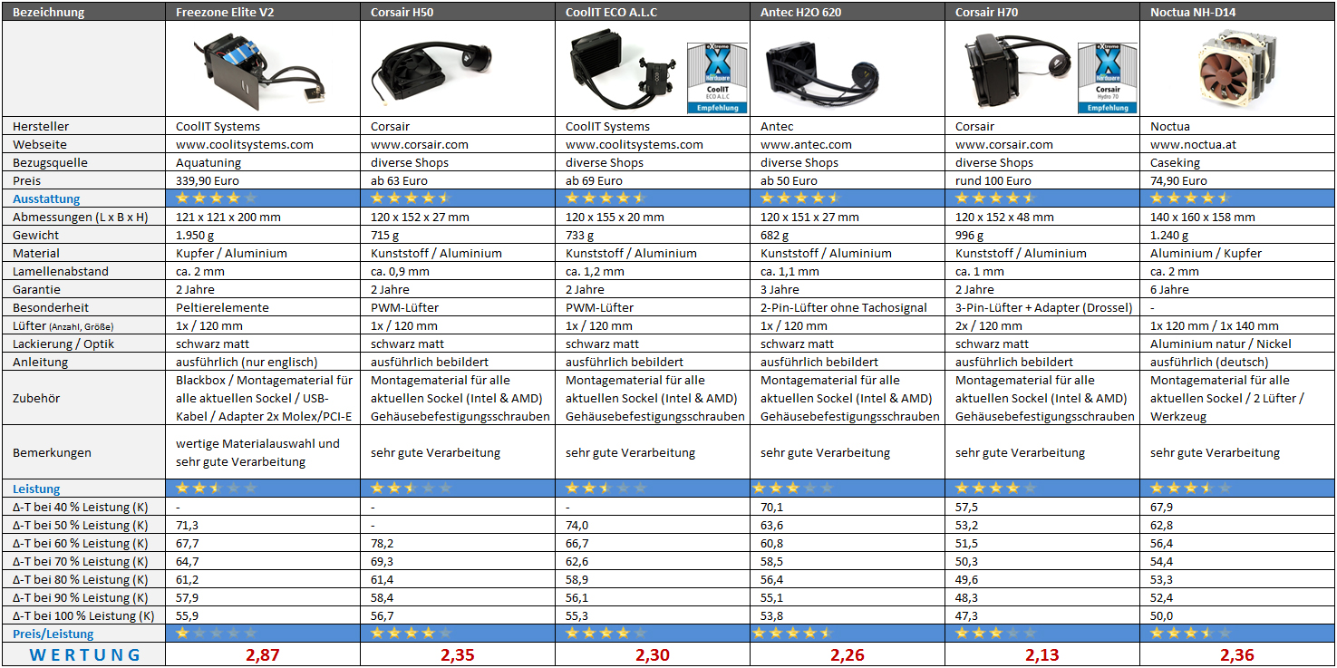

Für nen micro ATX lan Rechner empfehle ich eigentlich immer komplett wakü, ob jetzt nun h70(etwas teuerer/ mehr oc potenzial) , h50 (günstiger/etwas weniger Leistung), antec H2o 620 (günstig und auf Leistung der h50) oder die neue H60 (leider noch nich so viel darüber in Erfahrung gebracht) ist im großen und ganzen Geschmackssache.
Die Antec H2o 920 lass ich mal außen vor weil die schon ein gutes Stück teuerer is.

wenns ne kompackt wakü werden soll definitiv zur antec H2o 620 greifn kostet jetzt wirklich nimma die Welte, glaub so an die 53 euro und man kann diese optional auch mit nem 2ten Lüfter bestücken. Bei den Lüftern empfehl ich dir die Scytech Slips streams, haben bei meiner H70 wunder bewirkt ^^
Mit 2 lüfter is die H20 620 ne echt gute Kühlung vergleichbar mit ner H70 wegam LAMMELNABSTAND ^^ --> Antec KÜHLER H2O 620 | PC-Max: Hardware News und Tests

Net leicht eine 100% Kaufempfehlung da zu offerieren. Wenns ne mini Waku werden soll dann die Antec 620 - ist preislich mit 53 im Rahmen. Einziger Wehrmutstropfen wenn du nen guten airflow haben willst musst du die heiße luft von gehäuse inneren ansaugen.Werden ein paar Grad mehr sein(wenn dann 2 lüfter nehmen Push-->PULL)
