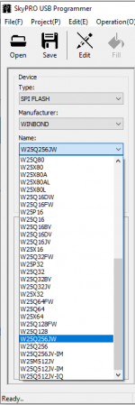

Ich nutze nen SkyPro und sehe zumindest W25Q256JW in der Auswahlliste
