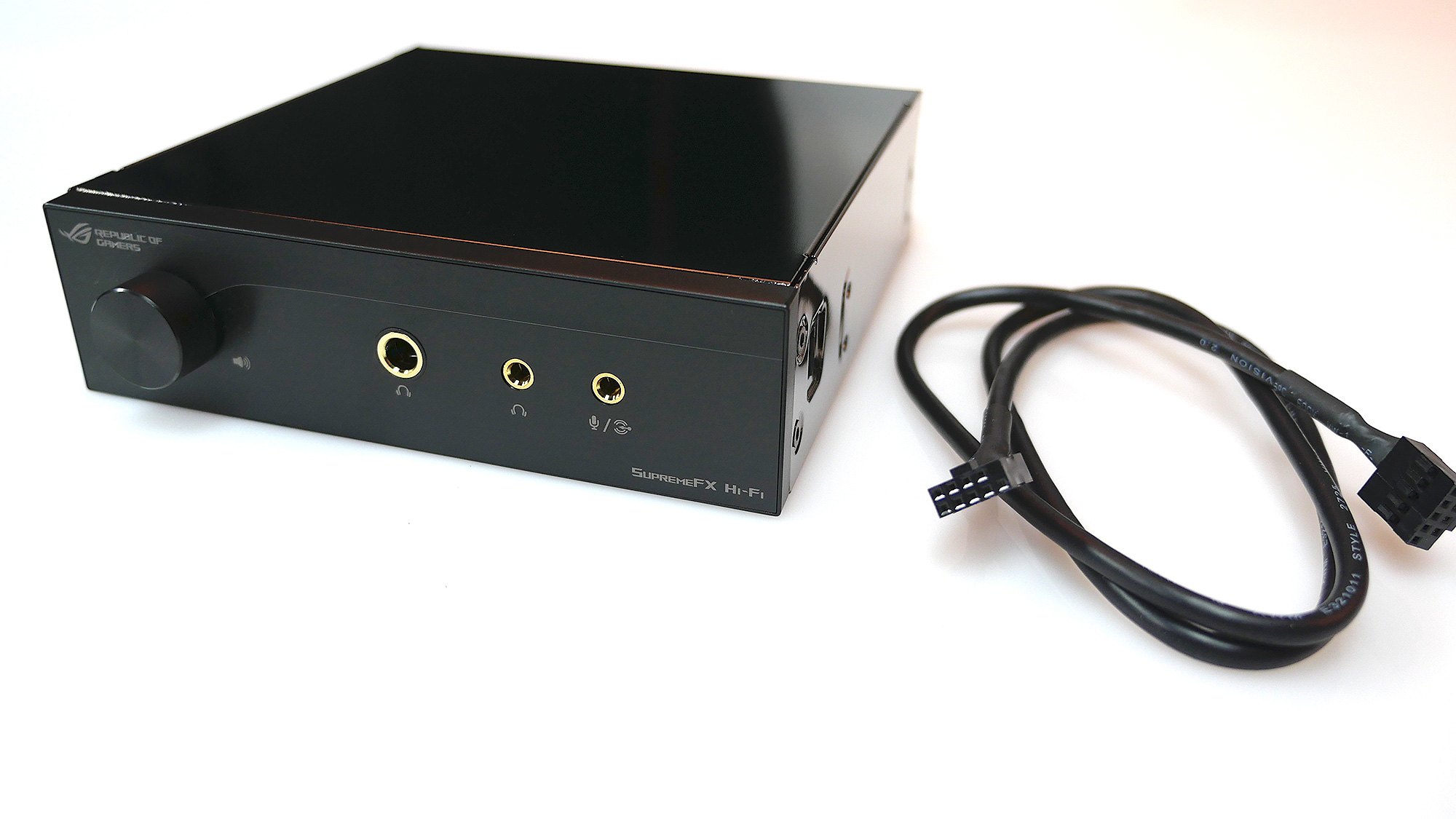

Moin zusammen,
bin neu hier im Forum und auch leider HiFi-technisch ein Anfänger, sah mich aber genötigt aufgrund meines MMX300 mal nachzufragen.
Habe das recht weit verbreitete Problem dass zwar die Klangausgabe herrlich ist, aber die Mikrofonaufnahme im Teamspeak klingt als
würde ich mit einer matschigen Kartoffel aufnehmen.
Onboard-Sound kommt selbstverständlich nicht in Frage, allerdings habe ich mir für ordentliches Geld damals das Asus Rampage V Edition 10
Mainboard geklauft, das mit der mitgelieferten SupremeFx HiFi "Soundkarte" wirbt. Das Teil habe ich lange nicht benutzt, als ich mir das MMX300
gekauft habe, hab ich das aber natürlich schnell nachgeholt. Jedoch ist die Aufnahmequalität damit immernoch unter aller Sau.
Nun meine Fragen:
- Bin ich zu blöde das Ding richtig zu installieren und einzustellen ?
- Reicht das Asus-Teil nicht aus ? Muss ich mir eine andere Soundkarte oder ein Mischpult besorgen ?
Mein Schwerpunkt liegt auf Gaming und Filmgenuss. Parallel wird eine Logitech USB-Soundanlage betrieben.
Bin jetzt nicht allzu Audiophil, aber das MMX300 war für mich klangtechnisch schon eine kleine Offenbarung.
Ich hoffe ihr könnt mir ein Wenig helfen :)

Ohne, dass ich deine Hardware kenne oder irgend etwas dazu sagen kann, ist die Qualität vom Onboard-Mic-In häufig bescheiden. Hold dir für 5-10€ die Sabrent USB Soundkarte und nutze nur deren Mikro Eingang, dann müsstest du dich gut anhören.

Hi, danke schonmal.
Dass die Qualität der Onboard-Komponenten i.d.R nicht so dolle ist, habe ich mittlerweile mitbekommen.
Aber trifft das auch auf das Supreme Fx Hi-Fi Modul zu ? Das ist ja eigentlich nicht direkt onboard, sondern
ein externes Soundmodul in einem geschlossenen Gehäuse das vorne im 5,25"er Einbauschacht sitzt.
Es handelt sich um Dieses hier:
2017-09-27_59cb8ac709d41_img_20170927_152614edited-jpg.1021146
Ich lasse mich natürlich gerne eines Besseren belehren :)
Eine kleine externe Soundkarte würde ich gerne eher meiden. Auf lange Sicht ist die Anschaffung eines brauchbaren Heimkino-System geplant,
Diese würde ich dann gerne mit einer Soundkarte betreiben, weshalb eine Integrierte Lösung mir lieber wäre.
Ausserdem scheint Soundkarte ja nicht gleich Soundkarte zu sein, so hat es wohl trotz hochwertiger Soundkarten beim MMX300 nach wie vor
Probleme mit dem Mikrofon gegeben.
Gruß, Freddy

Kann mir da Niemand eine konkrete Soundkarte empfehlen ? So ohne jedwede Ahnung und Ansatz WIESO es das Headset-Mikro nicht tut,
würde ich jetzt erstmal auf's Geratewohl kaufen. Tendiere aktuell zur Asus ROG Phoebus. Taugt die evtl. was ?

@FK: Die Phoebus ist keine gute Idee, diese hatte massive Probleme mit nem rauschenden Mikrofoneingang, allgemein werden die mikrofoneingänge von internen Soundkarten sehr stiefmütterlich behandelt.
Vernünftige Lösungen wären tatsächlich einfach eine sabrent USB soundkarte für 5€ an die nur das Mikrofon angeschlossen wird oder alternativ eine soundblaster x g5. An beide kann aber kein heimkino System angeschlossen werden, ist aber auch nicht nötig da Av-receiver meist per hdmi angeschlossen werden können.
AW: Welche Soundkarte für MMX 300 2. Gen
Wunderbar, vielen Dank, dann habe ich ja jetzt mal zwei Alternativen :) Die Xonar Essence STX als intern und die Soundblaster X G5 als externe Lösung. Ich danke euch vielmals, werde jetzt mal das Angebot und die Reviews checken und berichten Welche es dann geworden ist ^^
