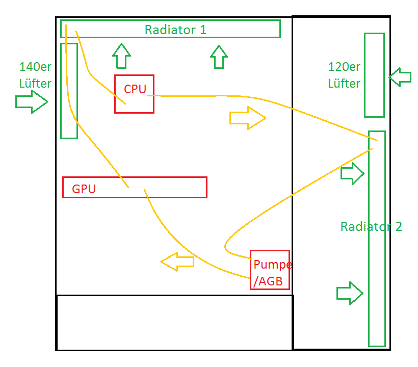

Hier noch eine Skizze, wie ich das aufbauen würde.
Ich konnte die Pfeile leider nicht drehen, ich denke die Richtung, in die es fließen soll, ist zu erkennen? (orange Pfeile)

Wenn du in die Skizze vom Ausgangspost guckst, wo würdest du den Ausgleichsbehälter unterbringen?

Den AGB bringst du an wo du Platz hast , der sollte nur über der Pumpe liegen , sprich das Wasser muss von selbst zur Pumpe laufen , da das keine saugenden Pumpen sind

Habe deine Tipps berücksichtigt und jetzt siehts so aus:
Warenkorb | Aquatuning Germany
Durch die eLoops wird das Ganze auch noch etwas angenehmer für meinen Geldbeutel! :)
AW: Wasserkühlung in H440 (2x 240) GPU + CPU
Eingang und Ausgang ^^
Der hat auf beiden Seiten ein G1/4" Innengewinde.
Du brauchst pro Komponente 2stk, das müssten jetzt also 12 sein.
Du hast jetzt 8xgerade, 2x 45° und 2x90°, also gerade so die 12. Ist aber meistens nicht schlecht ein paar mehr zu haben, so bist du flexiebler.
Würde da entweder noch 2x gerade oder noch je 1x 45°/90° dazu nehmen. Musst du dir mal nen groben Plan machen, wie du alles verschlauchen möchtest.
Ah, jetzt hab auch ich es verstanden :D
Die grobe Skizze hatte ich ja im Ausgangspost, dazu kommen ja jetzt noch zwei Anschlüsse mehr für den AGB und zwei für den Durchflussmesser.
Ich bestelle einfach je zwei gerade, 90°und 45° Anschlüsse mehr, dann bin ich auf der sicheren Seiten und sollte damit auskommen :)
So kannst du es natürlich auch machen^^
Dann sieht dein WK jetzt eigentlich komplett aus.
Mir fällt da zumindest nichts mehr auf.
Mein CPU Kühlkörper war mir irgendwie entfallen, ist jetzt wieder drin^^
Ich werde dann in den nächsten Tagen bestellen :)
Vielen Dank nochmal an euch beiden für die nette und kompetente Beratung! :)
