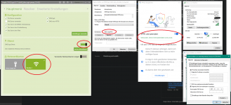

Durch "Simple DNSCrypt" wird 127.0.0.1 als DNS auf der aktiven Schnittstelle gesetzt und mittels dem lokalen Dienst "dnscrypt-proxy" die DNS-Resolver genutzt, die in Simple DNSCrypt ausgewählt sind. Google VPN stellt mit dieser Einstellung keine VPN-Verbindung her:
Alle andere Windows-Anwendungen nutzen die DNS-Server hier mittels dnscrypt-proxy aber problemlos.

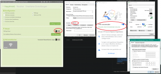

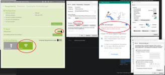

Wenn man aber bspw. 8.8.8.8 als DNS auf der aktiven Schnittstelle setzt, verbindet sich Google-VPN jedoch problemlos:
Sobald Google-VPN verbunden ist, kann auch dnscrypt-proxy wieder aktiviert werden (dnscrypt-proxy starten und 127.0.0.1 auf die aktive Schnittstelle setzen). Google-VPN läuft dann auch normal weiter, verliert die Verbindung nicht und kann mit Wireshark nachvollzogen werden:
