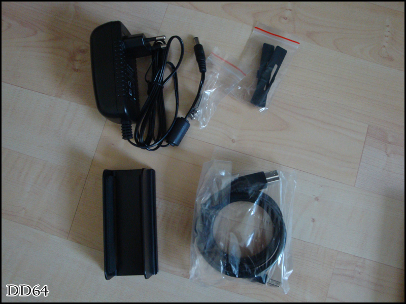

Zubehör

Eindrücke

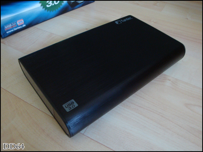

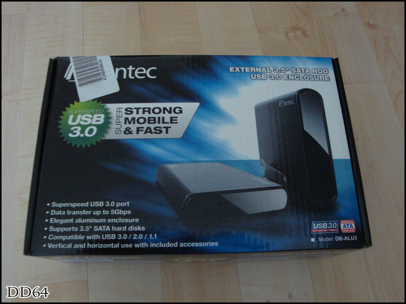

Das Gehäuse wird in einem auf-klappbaren Karton geliefert, aus welchem es sich einfach entnehmen lässt. Die Verarbeitung wirkt hochwertig, da das Gehäuse aus gebürstetem Aluminium besteht.

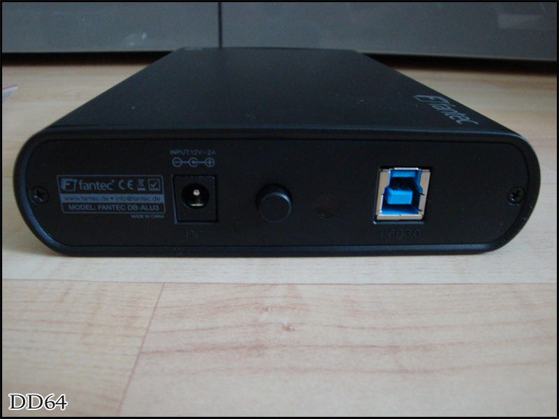

Die Vorderseite wird von einer Hochglanz Plastikabdeckung geprägt; auch die Rückseite, auf welcher sich die Anschlüsse befinden, besteht aus Plastik. Diese Plastikelemente trüben das positive Gesamtbild jedoch nicht.
Verpackung
Zubehör
Gehäuse

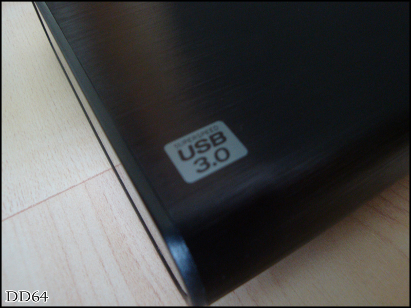

Der Hersteller hebt die USB 3.0-Fähigkeit bewusst hervor
Rückseite/Anschlüsse

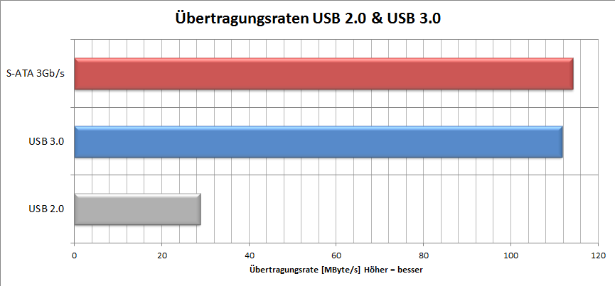

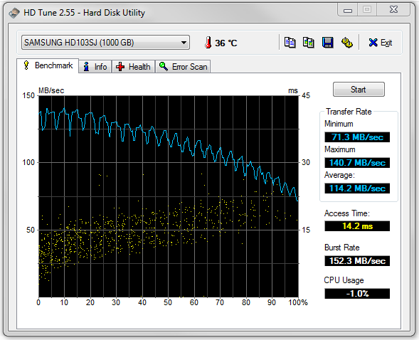

Schauen wir uns die Leistungsdaten der Festplatte im S-ATA 3Gb/s-Betrieb an:
Es wird eine durchschnittliche Datenrate von 114 MByte/s erreicht.

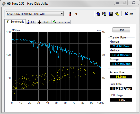

Zum Vergleich, dieselbe Festplatte eingebaut in das Fantec DB-ALU3, angeschlossen via USB 3.0 (NEC-Chip des Motherboards):
Die Unterschiede zur "internen Festplatte" fallen sehr gering aus. Man kann behaupten, dass die Geschwindigkeit auf dem Niveau einer internen Festplatte liegt.

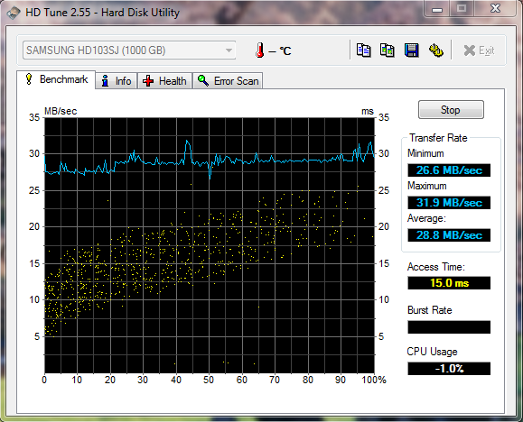

Schließen wir das Gehäuse an einen USB 2.0-Port an, sehen wir einen erheblichen Einbruch der Transferrate:
Dieser Einbruch ist nur logisch, wenn man sich die theoretische Transferleistungen der Schnittstellen anschaut:
- S-ATA 3GB/s: 300 MB/s
- USB 3.0: 625 MB/s
- USB 2.0: 60 MB/s

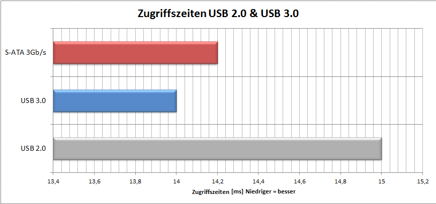

Hier noch zwei Diagramme:
Zu sehen sind die Zugriffsraten. Auch wenn der Unterschied in dem Diagramm scheinbar sehr groß ist, liegt maximal eine Millisekunde zwischen den Messwerten. Dies ist beinahe zu vernachlässigen.
