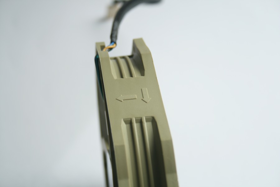

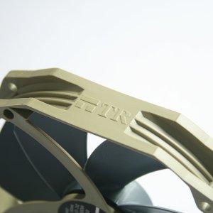

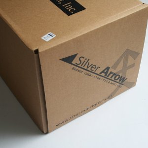

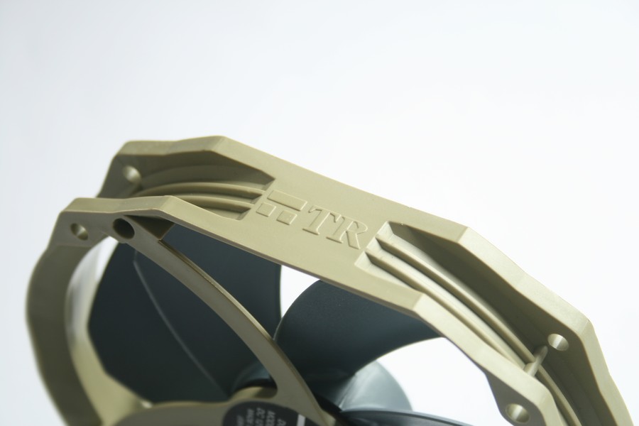

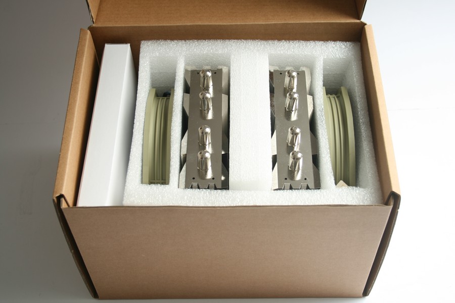

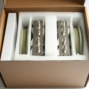

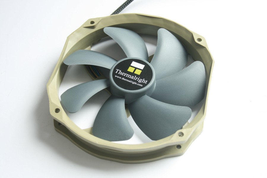

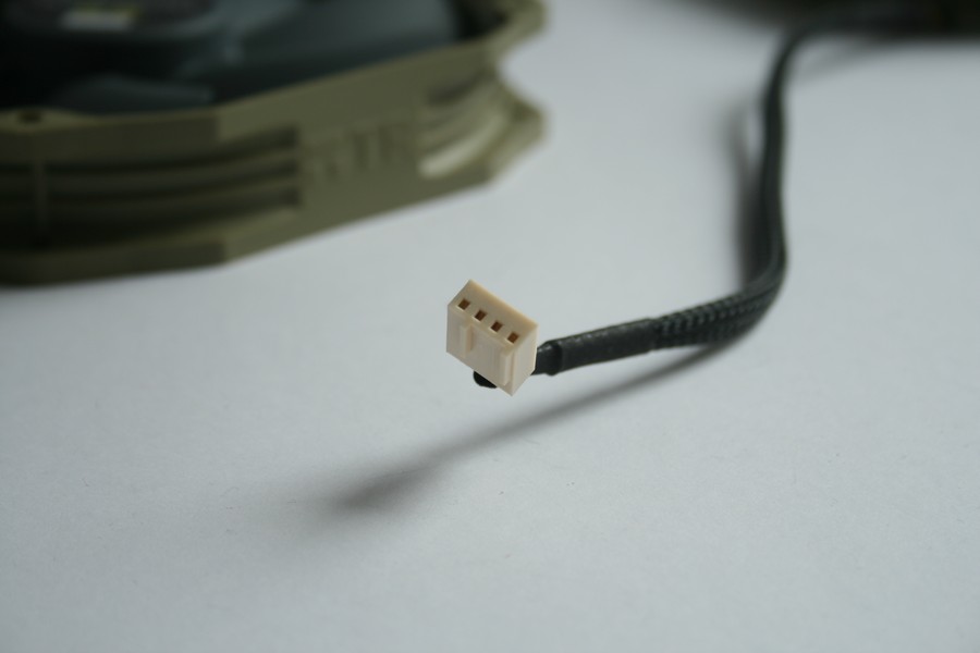

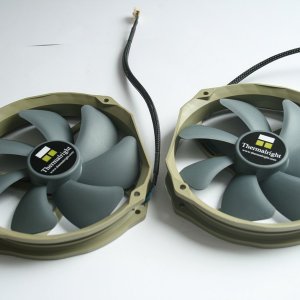

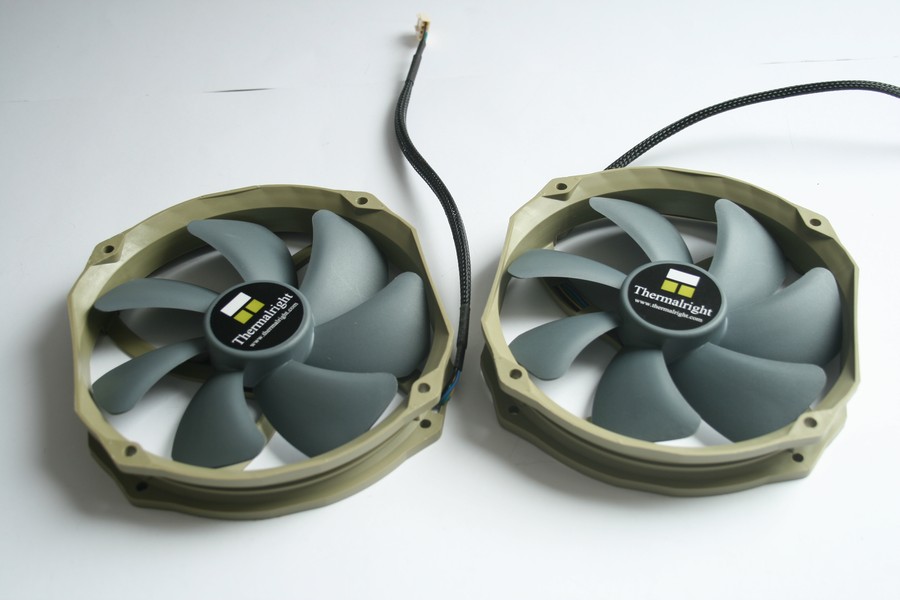

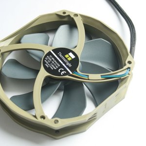

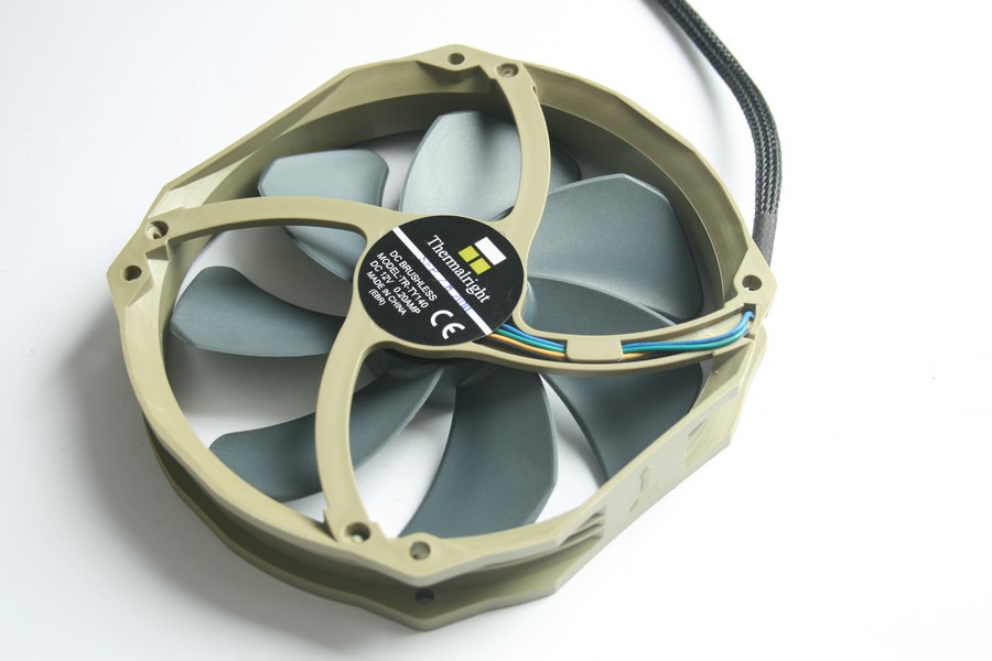

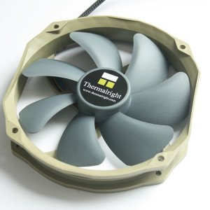

Wie von Thermalright gewohnt, wird der Kühler in einen schlichten Pappkarton geliefert, der nur durch einen kleinen Schriftzug den Inhalt verrät. Nach dem Öffnen offenbart sich dem Käufer gut gepolstert das Objekt der Begierde. Der Inhalt ist durch Schaumstoff sicher vor äußeren Einflüssen geschützt, so dass kein Grund zur Sorge besteht, dass der Inhalt beschädigt sein könnte. Neben den imposanten Kühler befinden sich auch passende Lüfter, sowie das Befestigungsmaterial für alle aktuellen Sockel im Lieferumfang. Bei den beiliegenden Lüftern handelt es sich um die TY-14, welche eine Größe von 140mm haben und bei einigen aktuellen Kühlern von Thermalright zum Lieferumfang gehören. Diese werden über einen 4Pin-Stecker angeschlossen und sind per PWM gesteuert, so dass sie Drehzahlen von 900 U/min bis 1300 U/min ermöglichen. Dabei sollen sie laut Herstellerangaben eine Förderleistung von 48 – 125m³ bei einer Lautstärke von 17 – 21dB(A) erreichen.

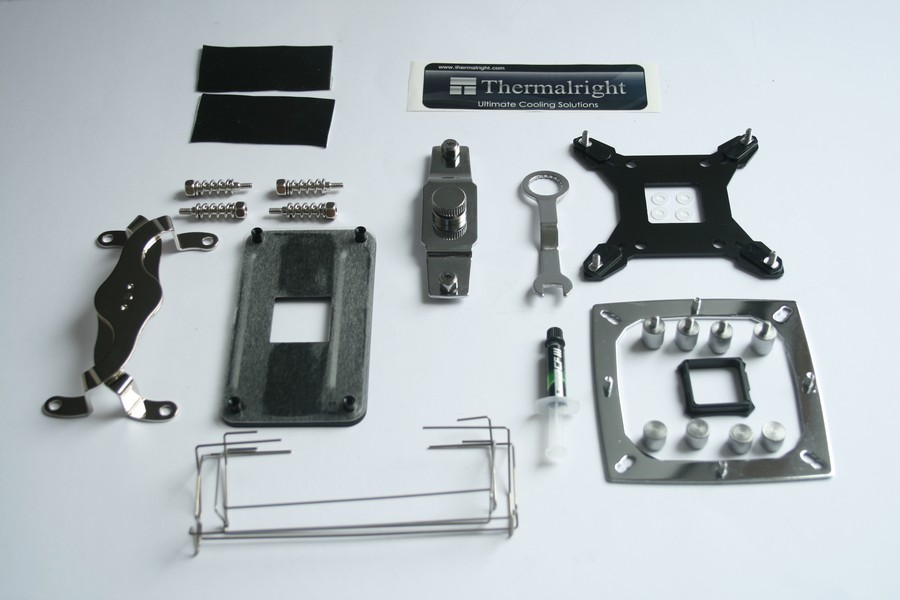

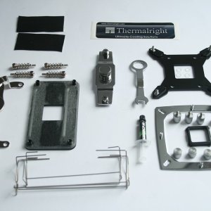

Da eine hohe Kompatibilität gegeben werden soll, liegt Thermalright passendes Montagematerial für die aktuellen Sockel aus dem Hause AMD und Intel bei. So kann der Kühler auf den Sockel LGA 775/1366/1156/1155 und AM2/AM2+/AM3 verbaut werden. Passend dazu liegt die“ Multi Sockel Backplate“, sowie ein „Anchoring Bracket Mount“ (eine Art Rahmen) bei. Darauf kann der Kühler sicher verschraubt werden, ohne das Gefahr besteht, dass die Platine verbiegt oder der Kühler abreißt. Für AMD-Systeme liefert Thermalright ein passendes AM2 Bolt Through Kit bei. Wichtig hierbei ist zu erwähnen, dass der Kühler sowohl horizontal als auch vertikal montiert werden kann. Gerade bei AMD-Systemen ist das ein KO-Kriterium für viele Kühler.
Weiterhin beliegend sind Schwingungsdämpfer für die Lüfter, Halteklammern, eine bebilderte Anleitung (leider nur auf Englisch, deutsche Versionen werden aber künftig folgen) und eine Tube der Chill Factor II Wärmeleitpaste aus eigenem Hause.

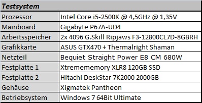

Das Testsystem für diesen Kühler-Test basiert auf Intels neuen Sockel 1155. Passend dazu kommt eine Sandy Bridge CPU zum Einsatz, sowie ein P67-Mainboard aus dem Hause Gigabyte. Eine genaue Auflistung des Testsystems können der folgenden Tabelle entnommen werden.

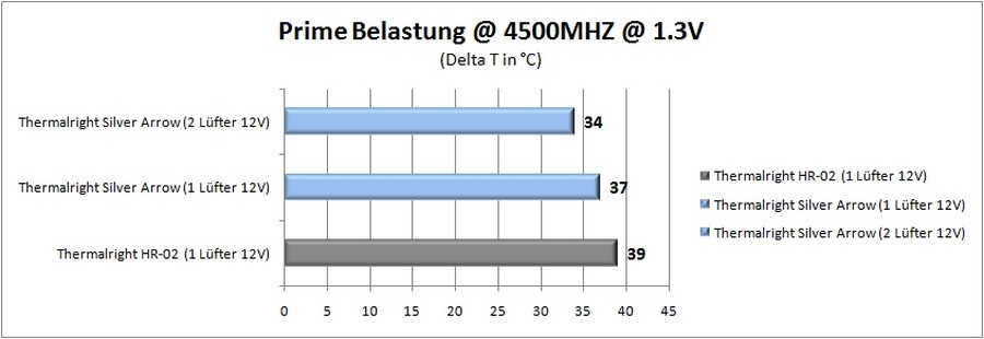

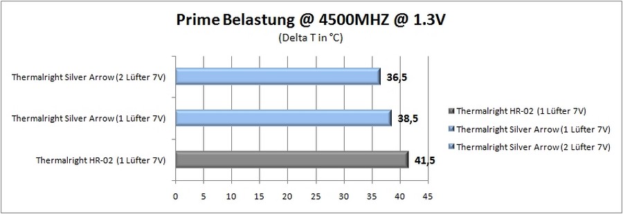

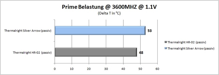

Die Temperaturen:
Nachfolgend sind die erreichen Ergebnisse der Tests in Form von Diagrammen zu sehen.
Test-Setup 1 (4500MHz)
Test-Setup 2 (3600MHz) Passiv

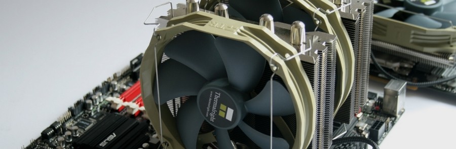

Mit dem Silver Arrow hat Thermalright einen Kühler auf den Markt gebracht, der es in sich hat. Die Leistung ist hervorragend und muss sich vor anderen Kühlern keines falls verstecken. Das Testsystem wurde auch mit einer Frequenz von 4800MHz @ 1,38V stabil betrieben und die Temperaturen waren dabei immer noch im grünen Bereich – und das ganze noch auf einen Lautstärke-Niveau, dass als Leisetreter zu bezeichnen ist. Ebenfalls punkten kann der Thermalright Silver Arrow mit seinen Lieferumfang und der Sockelkompatibilität. Viele Highend-Lüfter werden ohne Lüfter verkauft und Thermalright liefert gleich zwei 140mm Lüfter mit. Das ist sehr lobenswert. Auch lässt sich der Kühler problemlos auf allen aktuellen Sockeln verbauen, ohne das passendes Montagematerial dazu gekauft werden muss. Einzig zu bemängeln ist die leicht fummelige Montage der Lüfter und die Größe des Kühlers. Der nimmt im Gehäuse einiges an Platz ein und ermöglicht es, je nach Arbeitsspeicherausbau, nicht beide Lüfter am Kühler zu nutzen.
