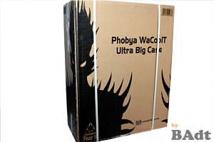

Die enormen Ausmaße der Verpackung lassen nur mutmaßen, welch Monster sich im Inneren verborgen hält. Im richtige Winkel betrachtet hat man das Gefühl die Verpackung beobachtet einen…ganz so furchteinflößend wird der Inhalt aber dann nicht werden, dazu jedoch später mehr.
Auf Informationen, welche den verpackten Inhalt genauer spezifizieren, stößt man auch nach längerer Suche nicht. Neben dem böse dreinblickenden „Monster“ und einen namensgebenden Schriftzug verzichtet Phobya hier auf weiteren „Schnickschnack“.

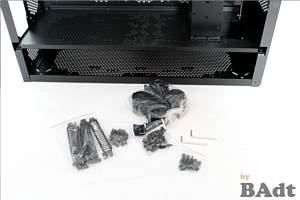

Ähnlich rar wie außen auf der Verpackung geht es auch im Inneren weiter. Zum Inhalt gehören lediglich zwei Inbusschlüssel, ein großer Haufen Schrauben, Blenden für die Erweiterungskarten-Slots und 4 Rollen, wie man sie eher von Möbelstücken kennt. Eine Betriebsanleitung, bzw. Montageanleitung gehört nicht mit zum Lieferumfang dazu, ist jedoch Online auffindbar.
Beim ersten Auspacken wird man, hat man sich vorher nicht ausreichend informiert, den Power- sowie Reset-Knopf vermissen. Diese sind ebenfalls im Lieferumfang nicht enthalten, werden aber separat in den unterschiedlichsten Farbkombinationen angeboten. Hier hat man die Qual der Wahl.

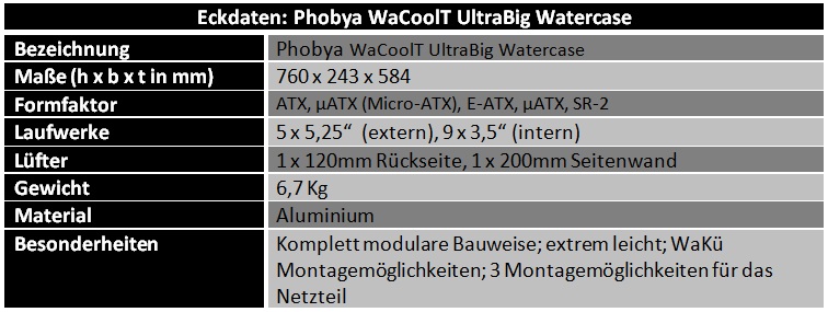

Die Maße des Phobya Towers sind wirklich gigantisch, mit montieren Rollen misst der Kolos knapp 76cm Höhe. Daher ist das Gewicht von nur 6,7 Kg mehr als überraschend, Aluminium sei Dank. Gute Idee von Phobya, so wird das Umlegen des Gehäuse nicht immer wieder zum Kraftakt. Der Rest der Spezifikationen ist Bigtower üblich, viel Platz für Festplatten und Co.
Da sich der Phobya Ultrabig-Tower aber nicht an die breite Masse richten möchte, will ich in den folgenden Zeilen auf die Montagemöglichkeiten für Wasserkühlungen eingehen.

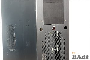

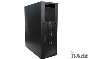

Bei der Verarbeitung scheiden sich die Geister. Einerseits wirkt das gebürstete Aluminium sehr edel, wären da nicht die Kratzer hier und da. Im falschen Licht betrachtet fallen diese leider doch schon sehr auf. Auch mit einigen nicht entgrateten Kanten hat der Phobya Spross zu kämpfen, allerdings ist dies eher die Ausnahme. Ansonsten gibt es auch Gutes zu berichten, durch die Materialstärke von 1mm wirkt der Ultrabig-Tower alles andere als klapprig. Die Bohrungen, bzw. Montageplätze sind sauber umgesetzt, hier wurde mit deutscher Gründlichkeit gearbeitet. Mit Lackabplatzern, Dellen und / oder Beulen hat das Phobya-Case nicht zu kämpfen. Die Verarbeitung befindet sich insgesamt auf einem guten, leider nicht perfekten Level.

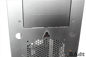

Optisch ist das Case recht schlicht gehalten, lediglich ein Logo des Herstellers ziert die Front. Trotz der schlichten Optik ist der Tower alles andere als unscheinbar. Die vielen Luftlöcher ziehen hier die eher Blicke auf sich, allerdings sind diese Notwendig, damit das Gehäuse, bzw. dessen späteres Innenleben, atmen kann. Auch für die Montage der Radiatoren sind diese Löcher unabdingbar, daher zieht sich diese luftige Optik über fast das ganze Gehäuse.
Wer beim Betrachten der Bilder die fehlen USB-Ports und / oder I/O Panel vermisst, der wird sie auch weiter vermissen dürfen. Auf solche zusätzliche „Spielereien“ verzichtet Phobya, was aber durchaus nicht unüblich ist bei einem rein auf Wasserkühlungen ausgelegtes Gehäuse.

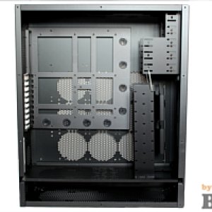

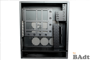

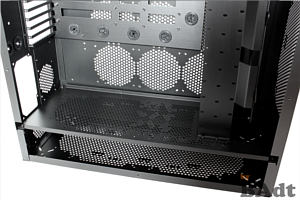

Wesentlich interessanter geht es im Inneren weiter, wo die gebürstete Optik die Gleiche ist.

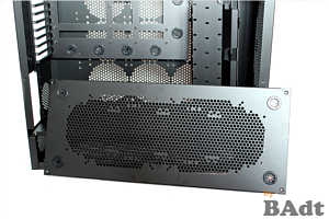

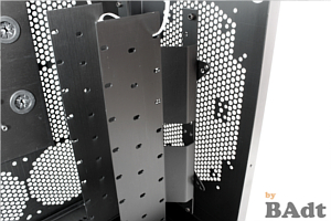

Durch die angesprochene modulare Bauweise lässt sich das Case komplett in seine Einzelteile zerlegen. Unter der herausnehmbaren Mittelplatte lässt sich ein Radiator mit max. 480mm Länge montieren oder aber auch ein Netzteil. Bei genauerer Betrachtung fällt allerdings auf, dass der untere Netzteilplatz für die Katz ist, da man hier keine Möglichkeit hat die Kabel nach oben zu legen. Auch auf ein Kabelmanagement verzichtet man beim Phobya Gehäuse, wieso ist vollkommen unklar und wohl auch einer der gröbsten Patzer die sich das WaCoolT UltraBig Watercase hier erlaubt.
Eine kleine Modifikation am unten geschlossenen Mainboardtray hätte hier schon Abhilfe schaffen können.
Hat man diesen Umstand erst einmal verdaut geht es positiv weiter. Die Halterung für die Festplatten lässt sich mit wenigen Handgriffen nach hinten verschieben, so sollte auch der dickste Radiator seinen Platz in der Front finden. Auch ein komplettes Entfernen der HDD-Halterung ist möglich.

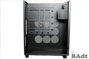

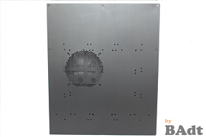

Die bereits angesprochenen Montageplätze für die verschiedenen Pumpen befinden sich mittig auf der Mittelplatte. Außer den vielen Löchern gibt es sonst keine weiteren Besonderheiten.

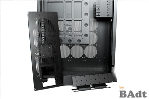

Heiter geht es weiter. Der Mainboardtray, kann nicht nur wie der Rest des Gehäuses abgenommen werden, er bietet auch noch Platz für eines der größten Mainboards (z.b. EVGA SR2). Allerdings gibt man wieder Salz in die frische Wunde, die Aussparrungen im Tray wären theoretisch ausreichend für ein Kabelmanagement gewesen, sind allerdings nicht von untern zugänglich.
Der Innenraum bietet einige interessante Möglichkeiten und wird bestimmt das ein oder andere Herz höher schlagen lassen. Wäre da nicht dieser Patzer mit dem Kabelmanagement.

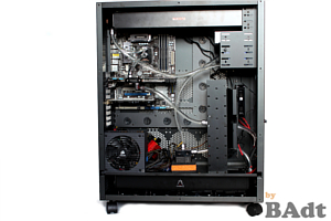

Dank der mehrfach angesprochenen, modularen Bauweise gestaltet sich die Montage äußert komfortabel. Rasch sind die wichtigsten Schrauben entfernt.
Für die Montage wurden Seitenwand, Deckel und die Mittelplatte sowie die Festplattenhalterung entfernt. Gerade die Montage von Radiator und Lüftern geht so echt gut von der Hand.
Installiert wird folgendes:
Hardware:
Wasserkühlung:
Im Boden sorgt ein 480mm Phobya Charger V2 samt 4 Phobya Nano-G 12 für kühles Wasser. Damit ist die Höhe im unteren Bereich allerdings bis auf ein paar Millimeter ausgereizt, da der Charger alleine schon 60mm hoch ist.

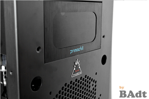

Die mitgelieferten Rollen finden im Boden ihre Verwendung. Auch wenn das Gehäuse nun mit seinem fahrbaren Untersatz eher einem Möbelstück gleicht, so lernt man die Rollen doch schnell schätzen, gerade wenn das Gewicht durch den Einbau an Komponenten wächst.
Auf der Mittelplatte findet eine Laing DDC 1T samt Phobya Laing DDC Aufsatz auf einem Shoggy Sandwich ihren Platz.
Im Deckel findet ein Alphacool NexXxoS UT60 Full Copper seinen Platz. Dadurch, dass der Deckel vor der Montage entfernt wurde ging auch hier alles problemlos vonstatten. Der Deckel wurde einfach mit montieren Radiator wieder oben auf das Case draufgesetzt, Schrauben fest, fertig.
Bei der Montage, bzw. den Möglichkeiten Komponenten einer Wasserkühlung zu installieren spielt der Phobya Ultrabig-Tower seine wahre Stärke aus, da modulare Design ist hier wirklich durchdacht.
