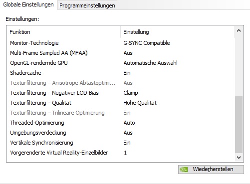

Ich kann das nicht bestätigen. Alle Treiber, die ich bisher getestet habe (praktisch alle, die G-Sync Compatible ermöglichen) liefern verschiedene Problem mit sich.
Mit dem ältesten, dem 417.71 flimmert das Bild in der Pendel-Demo von Nvidia und auch in zahlreichen Spielen. Mit jedem anderen Treiber danach: In allen Spielen, und auch in der Demo, wird das Bild alle paar Sekunden schwarz, außer in Overwatch, wo nach wie vor das Bild flimmert.
Es spielt dabei keine Rolle was ich im Treiber und im Spiel selbst einstelle.
Ich finde das wirklich ärgerlich, da meine Kaufentscheidung u. a. auf diese Kompatilität, von diesem Beitrag, fußte.
Ich kann da gerne mal ein Video mit dem Handy machen, damit ihr mal seht was da los ist.

Ansprüche waren/sind: Mindestens jeweils, WQHD, 144Hz, ein besseres Panel als TN und eben Gsync/Freesync (mit einer 1070), 27 Zoll, lieber 31,5
HDR, Quantum Dot etc. wäre alles sehr schön, kann ich mir aber nicht leisten :ka:

Danach in der Nvidia Systemsteuerung mal Gsync auf Vollbild und Fenstermodus aktivieren.
Dann testest du es wie du es vorher getestet hast.

Wenn das im OSD auf aus steht, kann ich es auch im Treiber nicht anwählen.
Wird auch mit deinen empfohlenen Einstellungen nach 1 Sek. schwarz in der Pendel Demo.

Ich nutze das Teil einfach ohne Adaptive Sync und gut ist. Sonst geht ja alles.
Im OSD ist es garantiert aktiviert, wie gesagt. Sonst taucht die Option im Treiber nicht mal auf.
