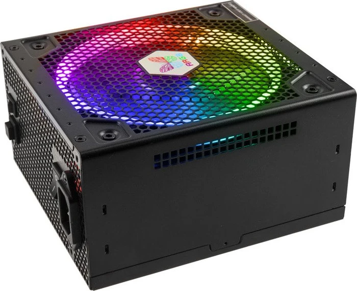

Also das ist mein jetziges, habe mich im ersten Post vertan es ist ein 550W und nicht 650W.
Habe mal so einen Online PSU Rechner benutzt um meinen Verbrauch zu messen: 545W... Wäre das nicht zu knapp ? Oder sollte man auch hier dem Rechner nicht zu ernst nehmen?
Wie gesagt... auf diese 545 Watt kommst du im äußersten Extremfall, die gehen da echt von allem aus...
Natürlich kann es passieren dass du auf 545 Watt kommst wenn du 30 USB Geräte anschließt, alle Lüfter bei voller Drehzahl sind, du alles Übertaktest und Prime 95 + Furmark spielst...
Soll ja heute Leute geben die QI Charge am PC betreiben oder USB-C Powered Monitore anschließen, sowas muss da alles "mit drin" sein...
Und selbst wenn, dein Netzteil stirbt auch nicht wenn es mal kurz 600 bereitstellen muss.
Aber im Game liegst du bei?!? 400?
Also würd ich sagen NT noch absolut ausreichend.
Also die 6800XT soll ja eine Max Leistungsaufnahme von 300Watt haben.
Die 5600x hat max TDP nicht übertaktet von Max 65 Watt
Dann hast Du für den Rest noch ca 185W übrig + die Leistungsreserven des BQ NT.
Also würde rein theoretisch reichen wenn Du nich noch weitere 10 Festplatten dranhängst+ 30 Lüfter
und 10 RBG Led Streifen.
