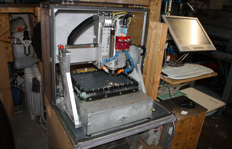

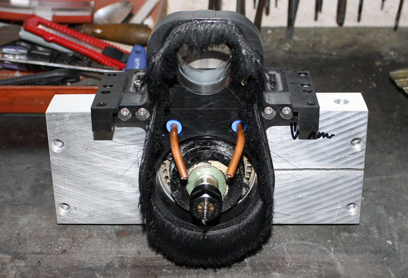

Ja die Kress is schon extrem Laut, im moment hab ich die Portalfräse in nem Schallisolierten Gehäuse, über ne HF Spindel denk ich aber schon nach, zumal ich schon seit zig Jahren mit Frequenzumrichter Arbeite um dementsprechend auch paar Danfoss hier hab die ich benutzen kann ( 230V - 3KW - 1000hz wär mein Favorit ) dementsprechend hab ich schon über ne Wassergekühlte China Spindel nachgedacht die ich nach bearbeite auf der Drehbank. Dein Angebot werd ich mir auf jeden fall im Hinterkopf behalten, im moment muss ich noch in paar andere Teile investieren, Minimalmengenschmierung, und die Absauganlage muss ich noch aufbauen, dementsprechend vermeide ich es auch grade Metalle zu Fräsen.
Was mich bisl ärgert ist die Tatsache das ich im moment nur ne 1/8" und ne 6mm Spannzange hab, aber jetzt extra für die Kress neue Spannzangen kaufen is auch unfug wenn ich eh ne Andere Spindel benutzen will.
Was haben deine Spindeln den für ne Werkzeug Aufnahme ?

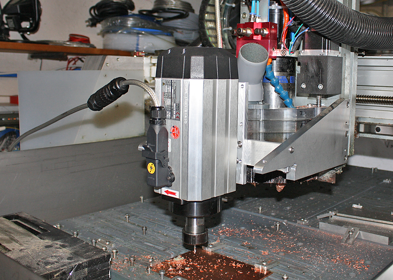

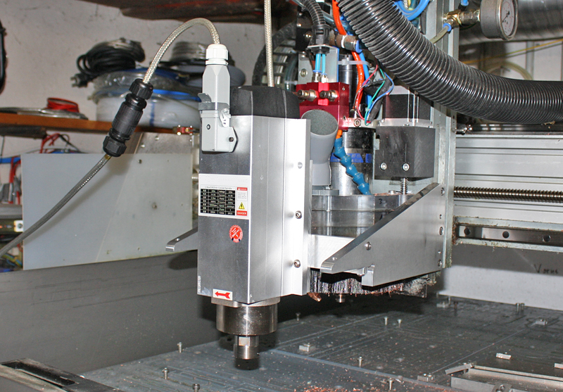

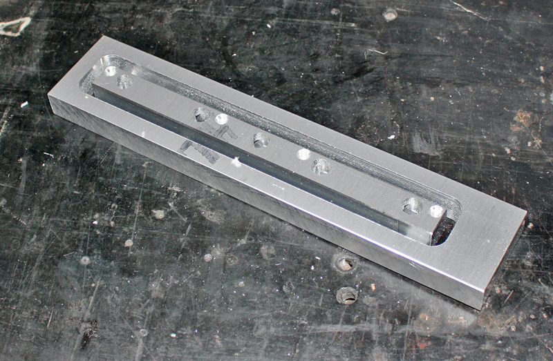

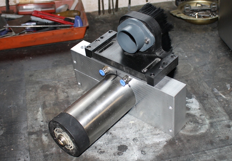

Hallo,
die eine oder anderen Frässpindel zeigt erste Ermüdungserscheinungen. Daher brauche ich demnächste neue Spindeln.
Ich habe mir mal 3 Spindeln besorgt und getestet. 2 Davon brauche ich nicht mehr. Wer mehr darüber wissen will kann mich ja anschreiben.
Gruß Marc

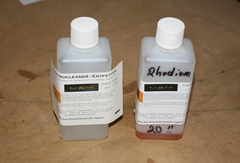

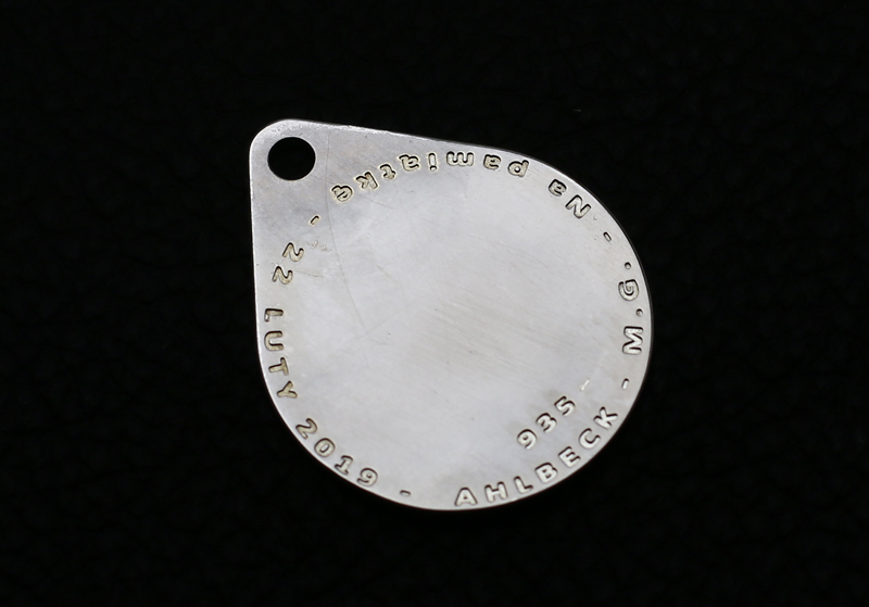

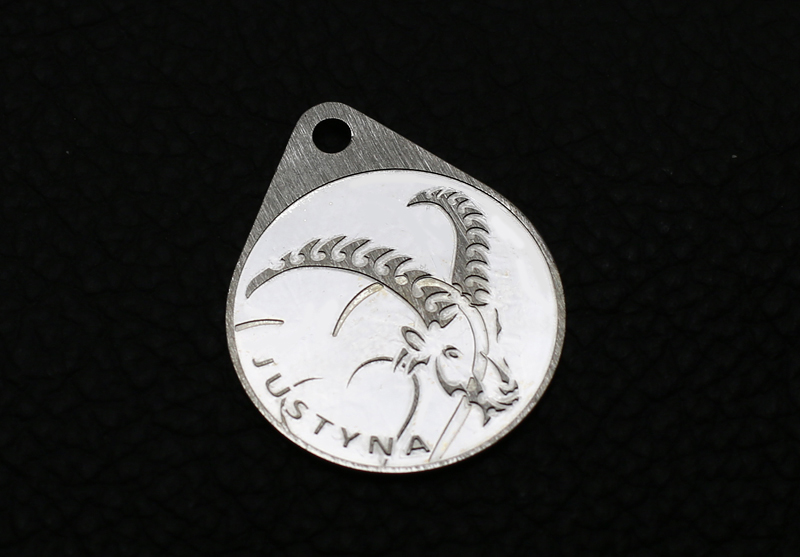

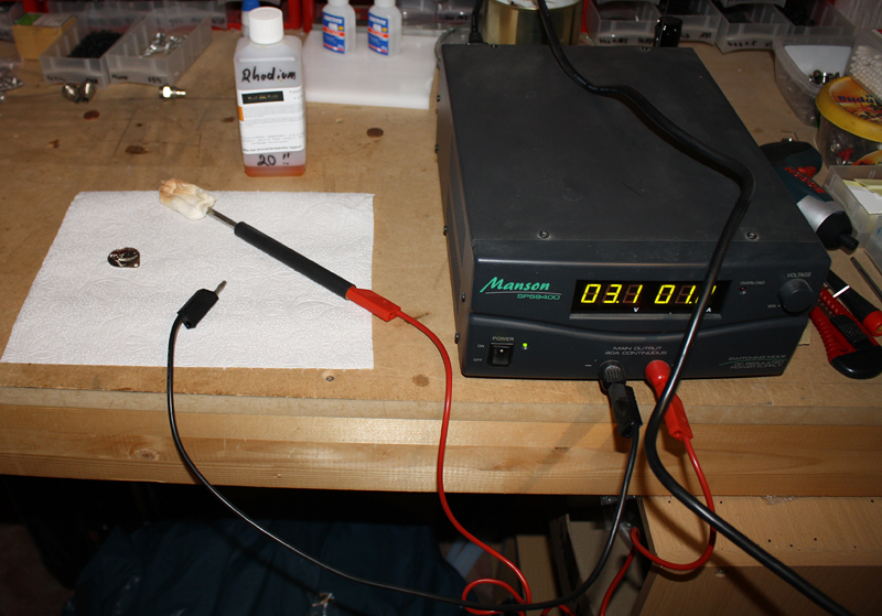

Neue Frau neues Glück... :-)
Anhänger aus 935 Sterling Silber.
Anschließend noch rhodiniert.

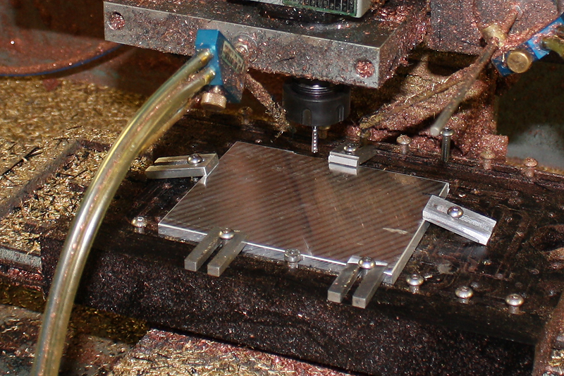

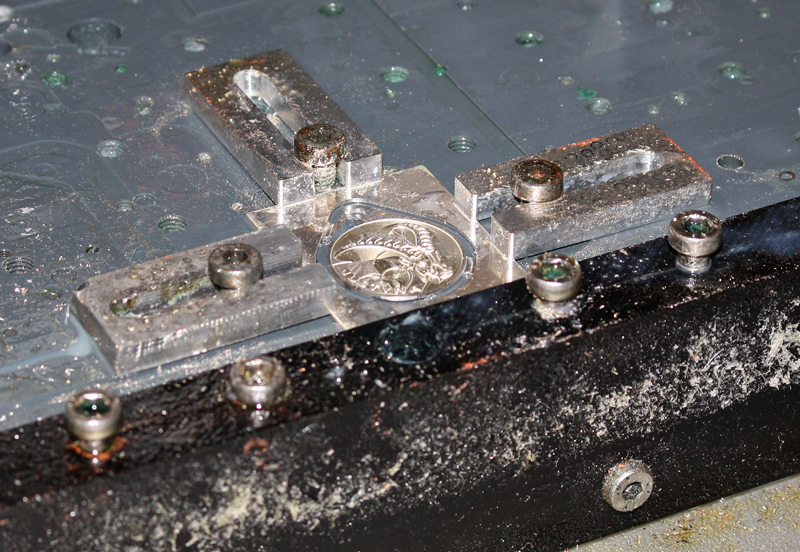

Sehr Coole sache, ich hab mich die Letzten Tage auch versucht daran ne Münze zu Fräsen, was hast du für Fräser benutzt für den Anhänger ?
Achja ich wart noch auf ne Rückmeldung von Danfoss, nicht wundern das ich mich noch nicht gemeldet hab ;)

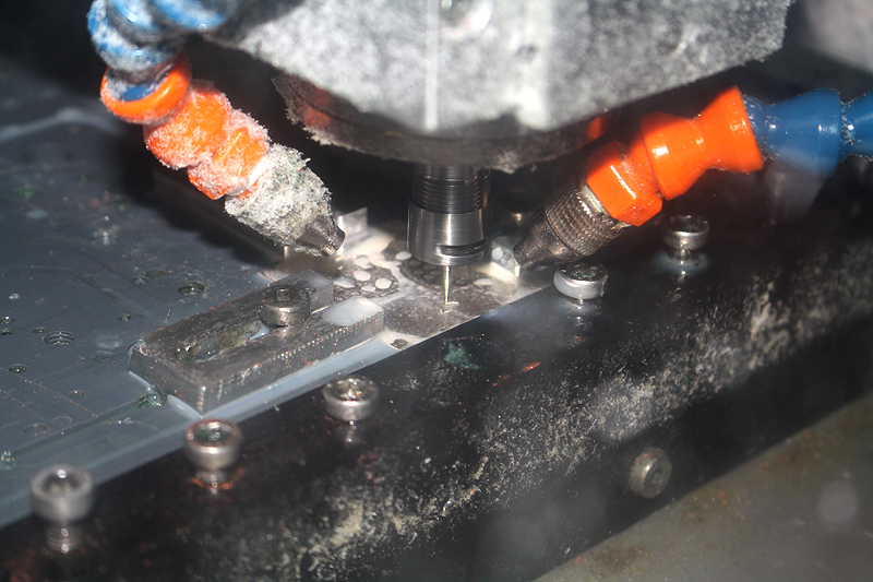

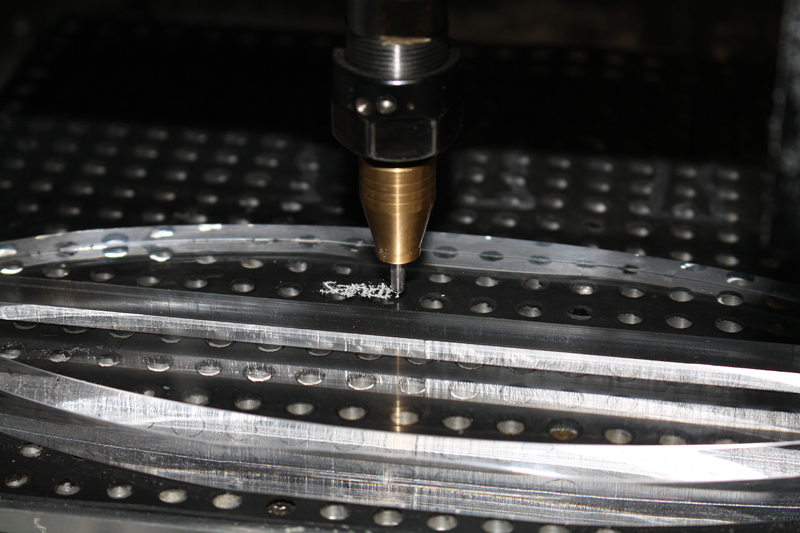

Sorotec - Gravierstichel
D 0.1mm
Die Standzeit dieses Werkzeuges ist aber extrem schlecht. Ich musste 3x nachsetzen. Daher sind die Konturen auch recht dünn.
Ich hätte welche von VHF kaufen sollen. Am Ende ist das Ergebnis nicht perfekt, aber brauchbar geworden.

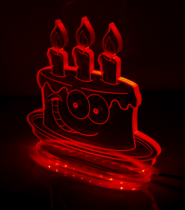

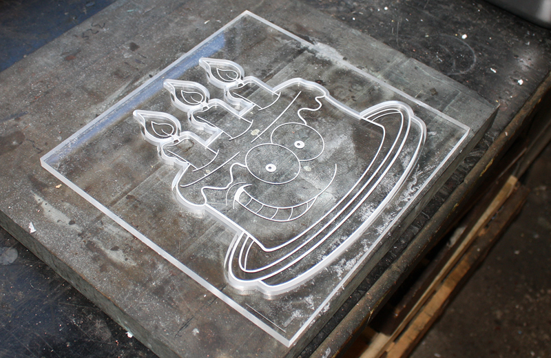

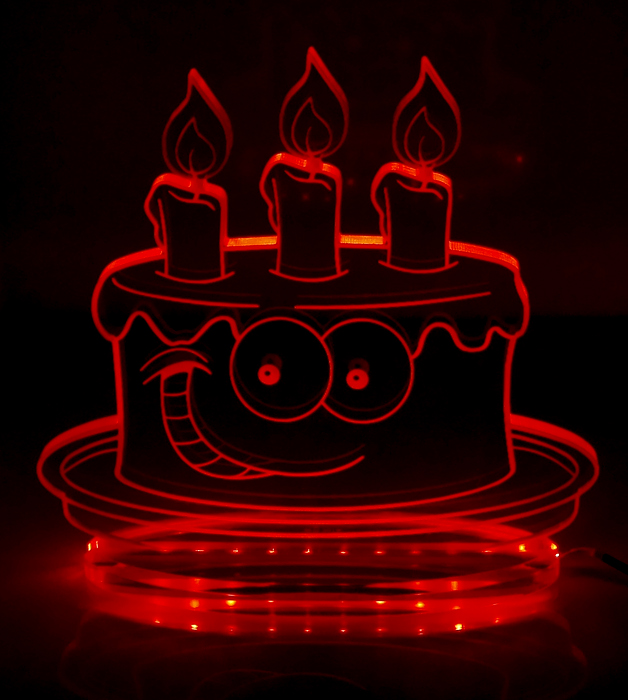

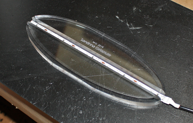

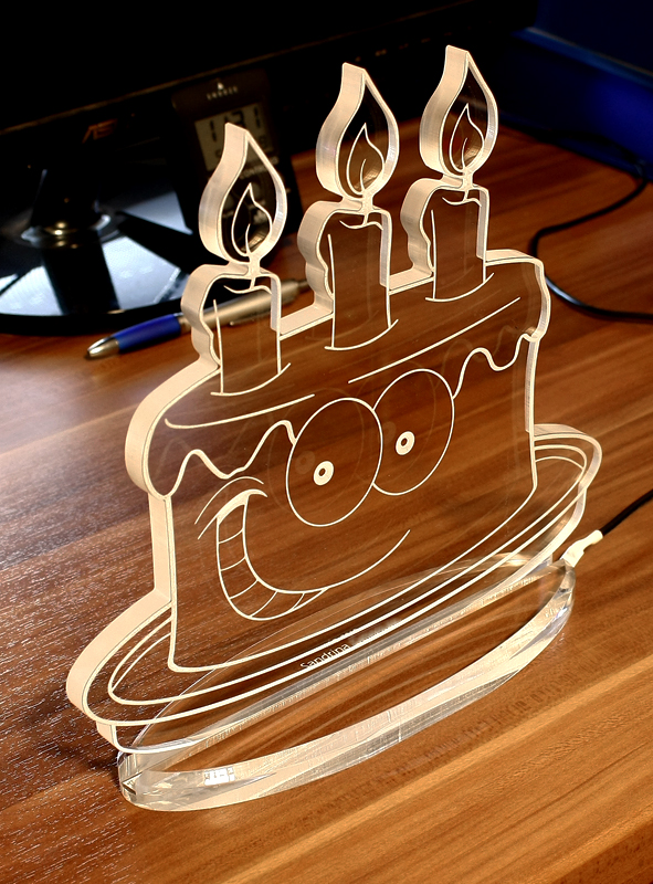

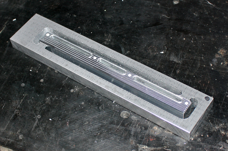

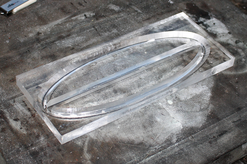

Zeit Danke zu sagen zu eine Freundin die mir bei einer Kleinigkeit sehr geholfen hat. Darüber hinaus hat Sie die Zwischenprüfung als Konditorin bestanden.
Da musste ich einfach tätig werden. 10mm Leuchtschild mit 15mm Sockel und roten Led's.
Die Fertrigung war nicht ganz so ohne ohne Druckluft. Das gravieren mit der Gravierspitze ging aber sehr gut.

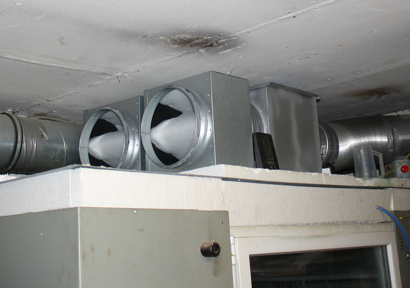

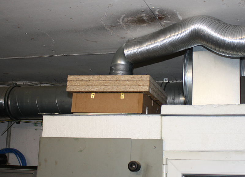

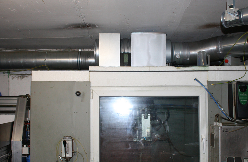

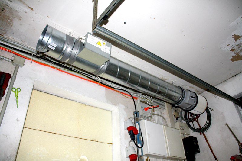

Hallo,
inzwischen bin ich damit so gut wie fertig.
Die Filterboxen sind verbaut. Ein Filter mit F9 und ein Filter mit G3 Filter. Vor den Ansaugstutzen habe ich Vliess gespannt ( G2). Zugegeben der G3 Filter ist etwas grob als Vorfilter aber egal. Für einmal im Jahr sollte das reichen. Endfilter H13. Am Montag kommt einer der sich die Anlage anschaut. Ich hoffe das der auch nen Schnüffelstück mitbringt und die Anlage mal durchmisst. Ggf. rüste ich einen Aktivkohlefilter nach.
Am Wochenende bekomme ich einen Frequenzumrichter. Dann kann ich den Motor stufenlos regeln. Aktuell ist das Teil echt ziemlich laut und der Druck wird vermutlich ohnehin zu groß sein. Darüber hinaus ist Kabine 2 nun auch integriert. G2 als Vorfilter, dann Fettfangfilter und dann F13 Filter. Am Bandschleifer soll im Sommer noch eine Absaugung integriert werden. Aktuell ist die Kohle ziemlich knapp.
Dann ist die Heizung fertig. Geheizt wird jetzt mittels 2.4Kw Heizlüfter. H13 Staubsaugerfilter am Ansaugstutzen.

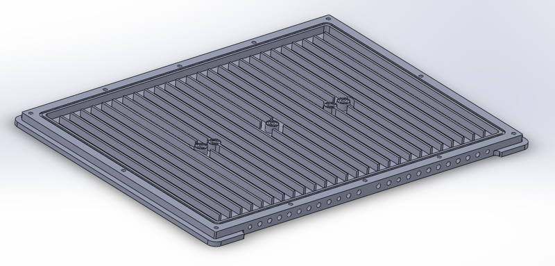

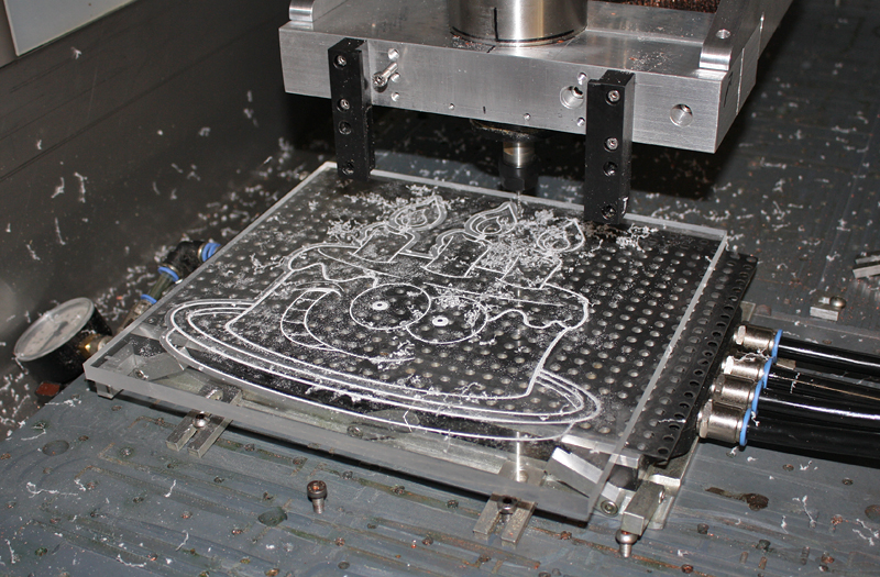

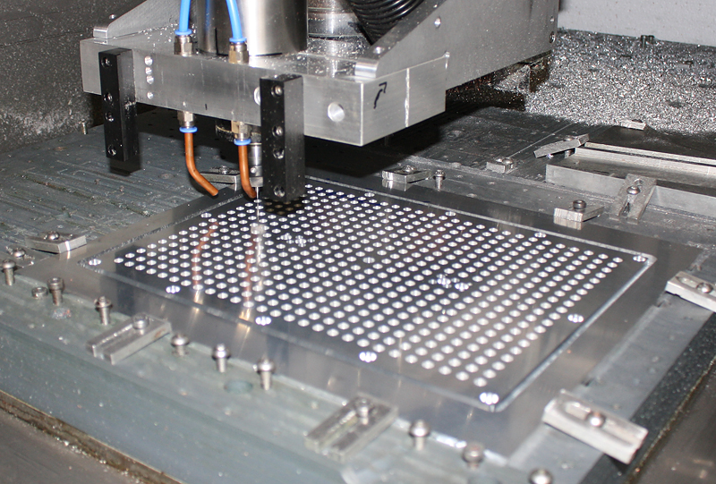

Mir ging heute die Arbeit aus, also machte ich mir welche. Ich habe eine Druckluft Werkzeugkühlung an die Trockenspindel gebaut. Jetzt kann ich Alu und Acryl trocken besser fräsen.
Das ist auch nötig da ich mir demnächst einen Vacuumtisch fräsen möchte.

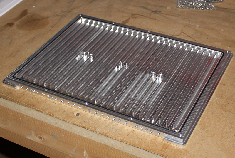

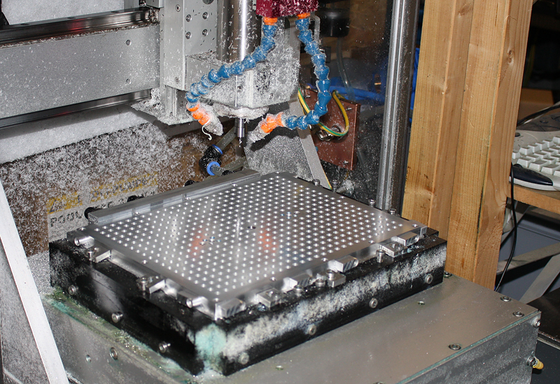

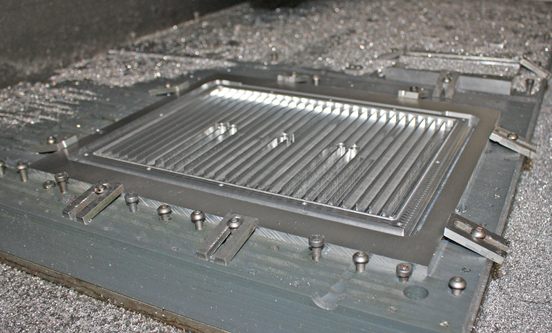

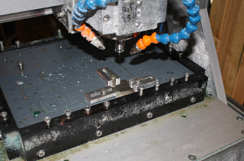

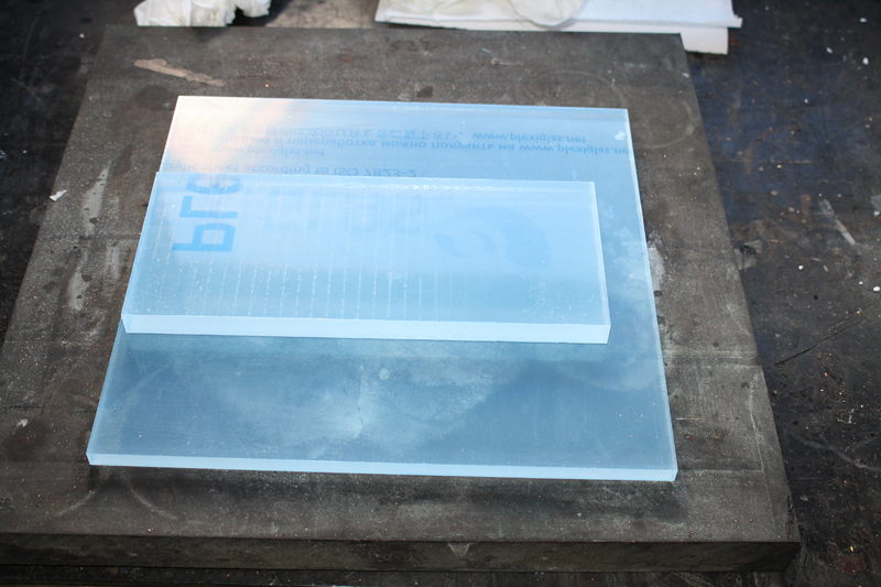

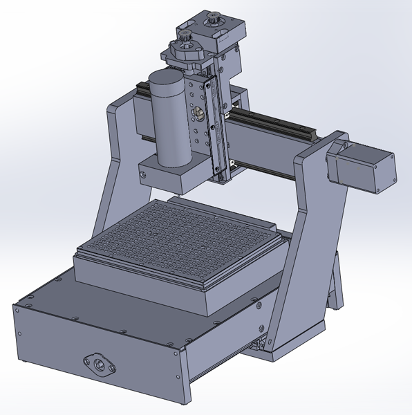

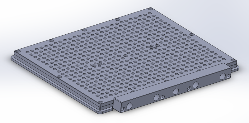

Hallo,
der Vacuumtisch ist soweit fertig. Es gab Komplikationen die anhielten und überwunden wurden.
Es fehlt nur noch das Barometer. Das sollte aber morgen oder übermorgen kommen.
Ich muss mich aktuell erstmal um meine GEsundheit kümmern, und die restlichen Kühler fertig machen.
Danach werde ich den 20" Filter mit 1µ Filterweite montieren und Geld sparen für eine Vacuumpumpe
mit etwa 20m³ Volumenstrom.
Wann das hier getestet wird weiß ich nicht. Vermutlich im April bei den nächsten Kühlern.
Bewährt es sich, fräse ich für die Bf20 auch einen Tisch. Material dafür ist schon vorrätig.
Auf diese Maschine werden überwiegend Gravuren hergestellt und Kunststoffe zerspant.
Finde ich ein geeignettes Kühlmittel, wird auch Kupfer auf diese Maschine zerspant.
Letzteres ist eigentlich schon seit knapp 2 Jahre geplant :-(

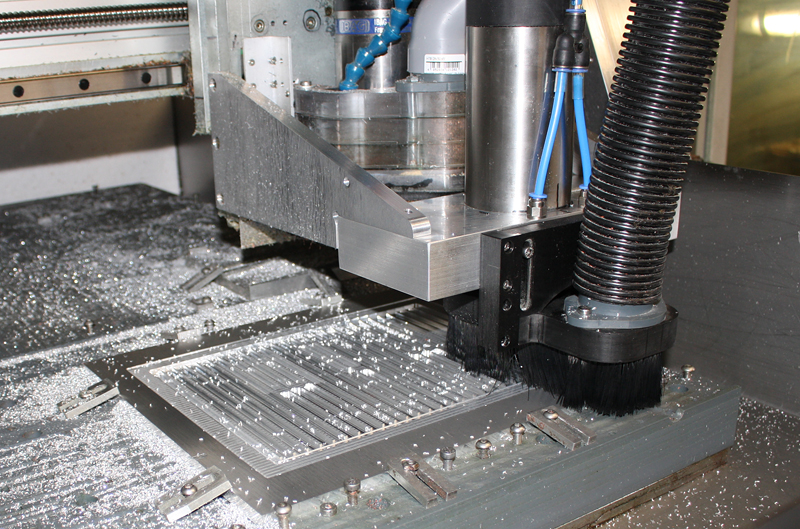

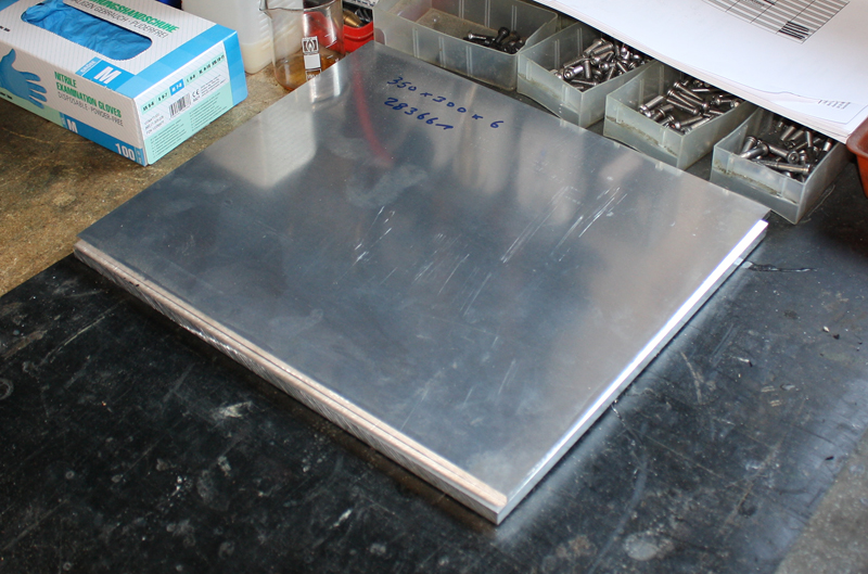

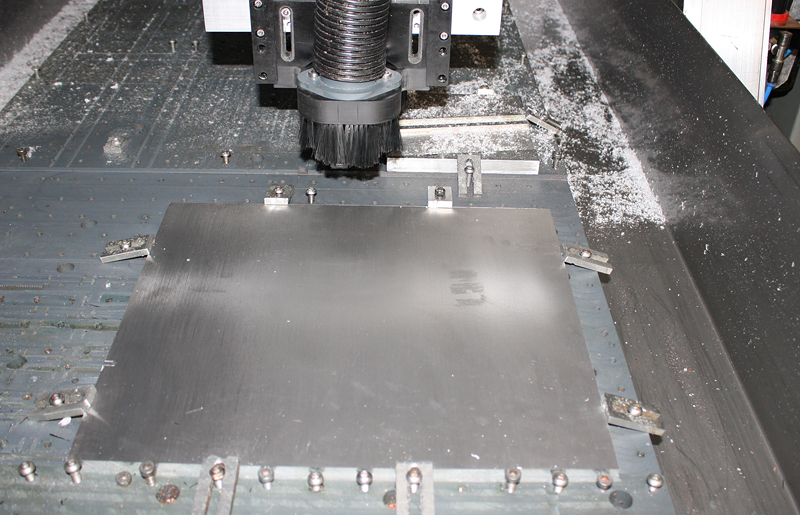

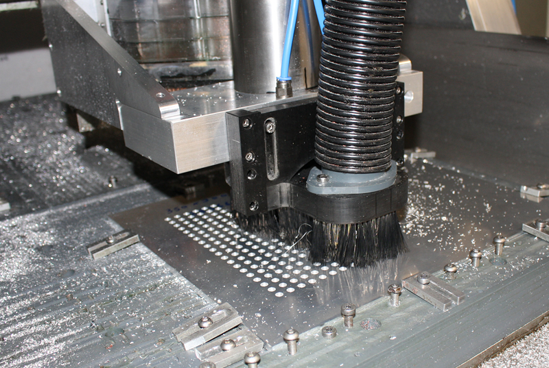

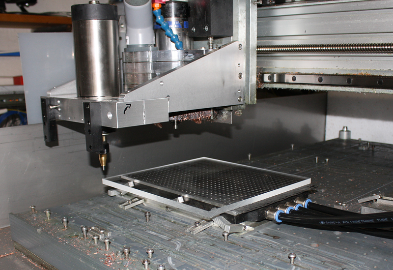

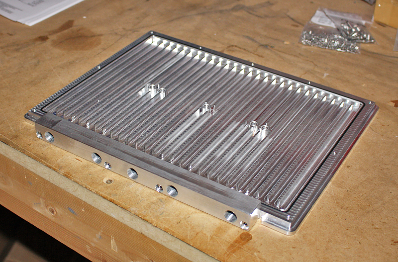

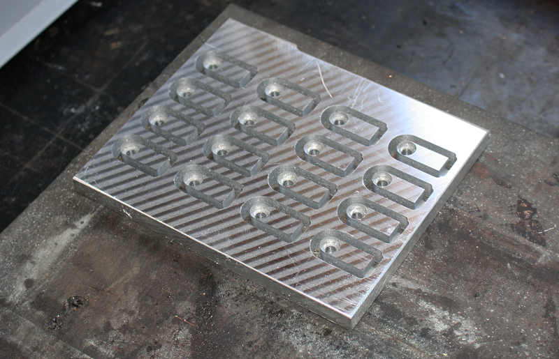

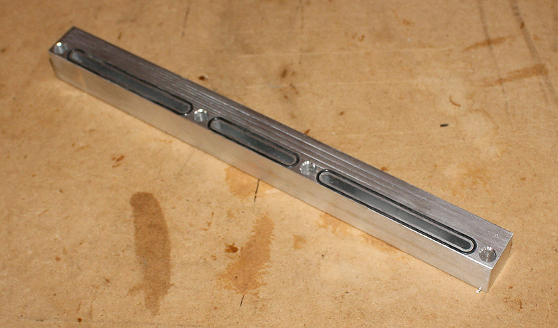

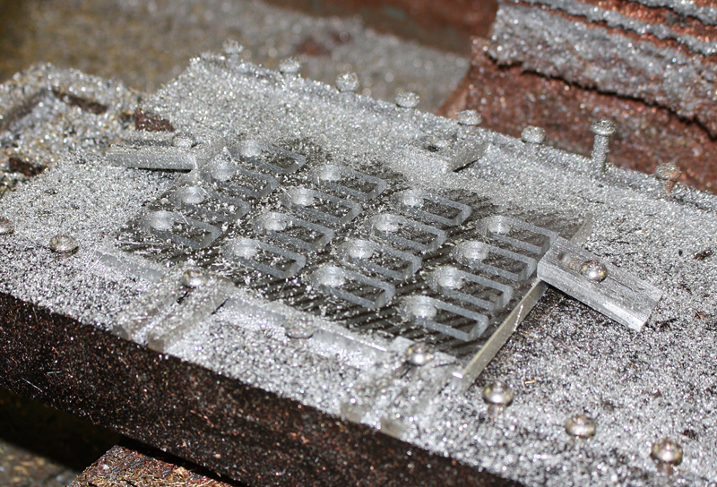

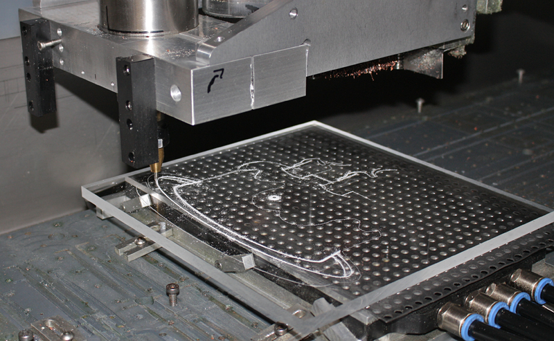

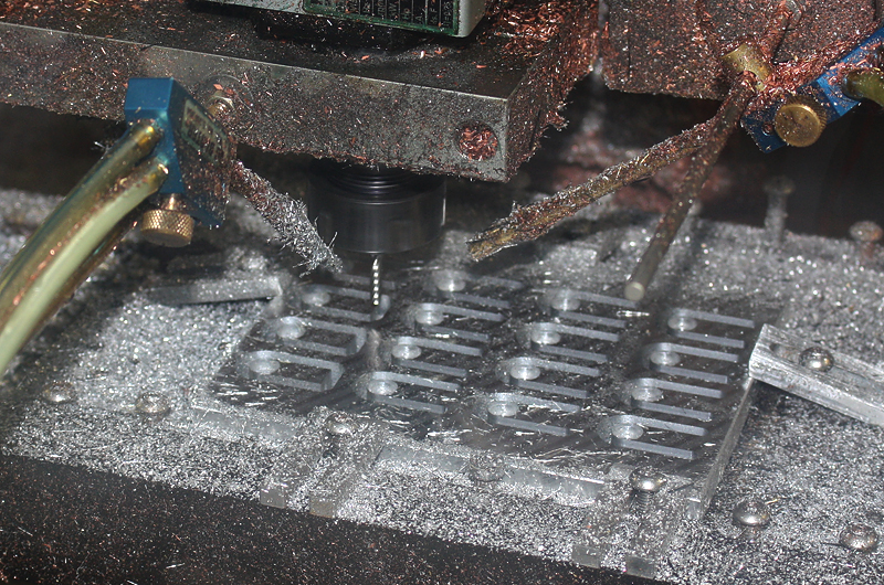

Inzwischen konnte ich die Vacuumspannvorrichtung testen. Großglächige Kupferplatten und Kunststoffplatten funktionieren recht gut.
Kleinere Teile bedürfen leider noch Haltestege. Die Rechnung ging somit nur bedingt auf :-(
Es ist aber auf jeden Fall bequemer und präziser. Das ist doch schon mal etwas :-) Die Absauganlage ist inzwischen auch zu 99% fertig.
Nur noch ein Fu und dann kann ich die entsprechende Pressung mittel Drosselklappen und frequenzgesteuerten Motor korrekt einstellen.
Normalerweise wäre das längst erledigt gewesen. Aber mein Ansprechpartner hat die letzten 3 Monate mehr Blasen geschlagen als sinnvoll
etwas für meine Anlage bereitgestellt. Uncool. Klimatechniker war da und konnte nichts durchmessen weil nicht sachgemäß geliefert wurde.
Teuer Geld für nichts...

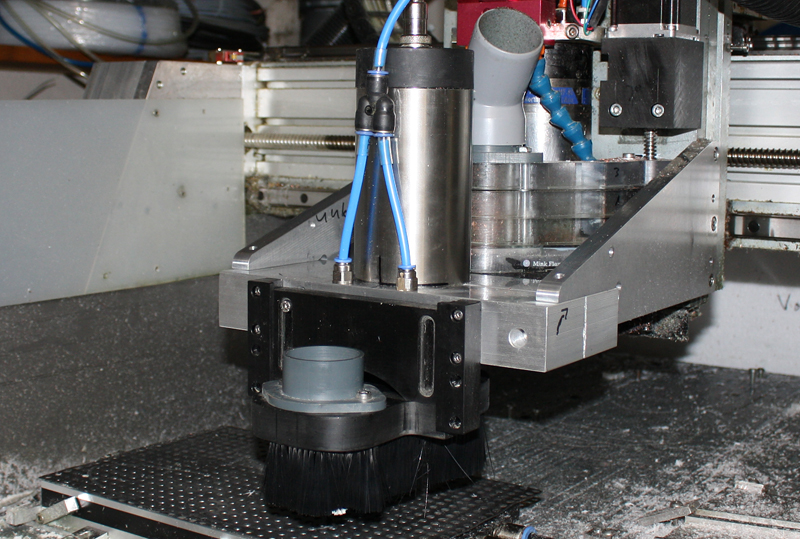

Ansonsten habe ich mir noch 2 Sauger der Staubklasse H angeschafft. Ein Sauger für die kleine Maschine zum manuellen reinigen der
Metallspäne und einen größeren Sauger für die automatische Absaugung an der großen Cnc. Damit wäre die Ausrüstung weitgehend komplett.
Die Wakü der großen Spindelkühlung zickt und muss im Juli dringend erneuert werden. Darüber hinaus wäre eine 30m³ Vacuumpumpe nicht schlecht.
Die folgt dann wohl im Herbst.

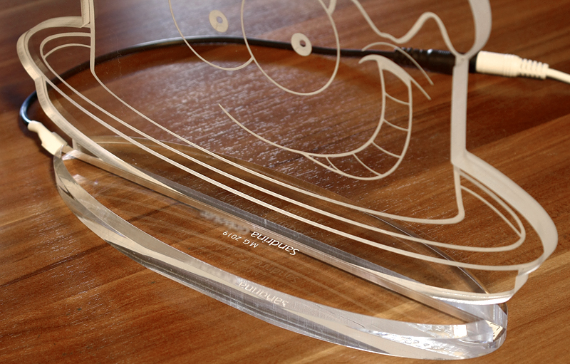

Darüber hinaus habe ich im FEbruar für eine FReudin ein Leuchtschild
hergestellt. Sie hat, was sonst, die Ausbildung zur Krankenschwester
bestanden und darf fortan per Gesetz Patienten quälen. Das Leuchtbild
ist gar nicht mal soweit weg vom Original... ;-)

Richtig cooler Thread, eine Frage....
Wie hast du damals die Frequenz deines Kompressor Geräusches ermittelt & wie bist du auf die richtige Isolierung gekommen, gibt es da Tabellen?
Eine Handy App zur Bestimmung der Frequenz wird sehr ungenau sein?
Mit einer Handyapp.
Wie genau die ist, ist egal. Es hat funktioniert und es gibt kostenfrei nichts genaueres ;-)
Wenn man die Peaks kennt, geht man einfach zum isolierer und schaut sich die Produkte an die er hat.

Die meisten haben mir als Endfilter H13 empfohlen der drinne ist. Irgendwann, wird aber noch ein Aktivkohlefilter nachgerüstet. In 1-2 Jahren.
Entsprechende Werte habe ich nun ermittelt. Der Frequenzumrichter ist auch da und angeschlossen sowie korrekt eingestellt.
Die Hauptleitung bringt maximal 370Pa @ 50hz Motorleistung.
Der H13 Endfilter will aber nur 250Pa haben. Also habe ich den Motor auf 40hz gedrosselt.
Das macht sich akustisch auch angenehm bemerkbar.
Die beiden Kabinen werden mit 90 Pa abgesaugt weil die kleineren Filter wohl nicht mehr wollen.
Wie das in der Praxis aussieht weiß ich nicht und muss ich testen. Im Gesamten habe ich einen Flow von 1393m³/h.
Rund 1400m³/h muss ich bei meiner Raumgröße haben. Der Durchschnitt von Volumenstrom ist 10x größer als das Volumen
des Raums reicht bei meiner Tätigkeit leider nicht aus. Gemäß Tabelle brauche ich das 15 fache.
Aus dummen Zufall scheint die Anlage gut abgestimmt zu sein. Die Pressung passt, der Volumenstrom passt und Lüfterreserve habe ich auch noch.
