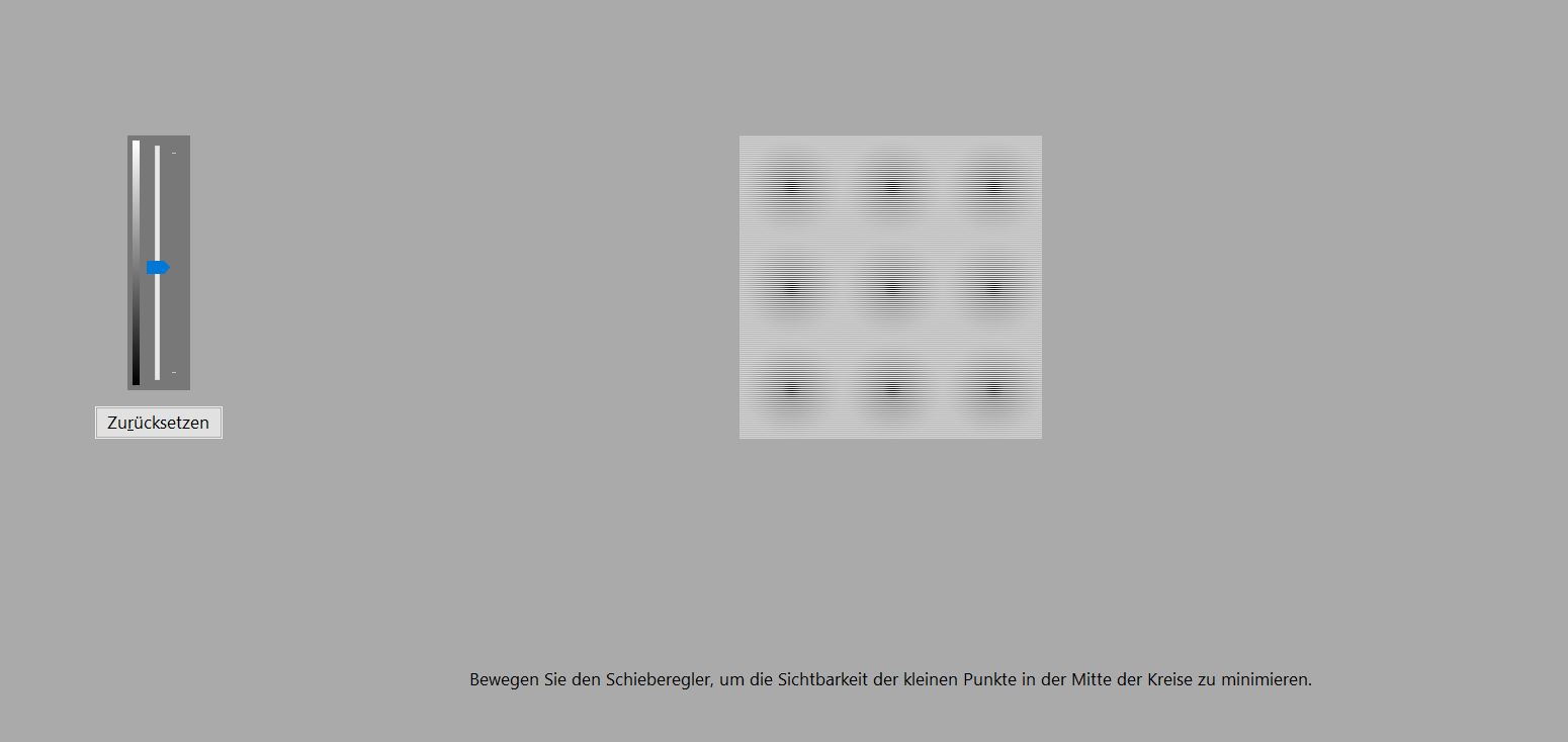

Hallo zusammen,
ich bin grade ein wenig am Verzweifeln, weil ich das "Phänomen" einfach nicht verstehe.
Ausgangslage: Ich habe an meiner MSI rtx 2070 armor 8g 2 Monitore hängen. Einmal den AOC Agon271QC (Primär) über Display Port 1.4 und einmal Samsung S27D390 (Sekundär) über HDMI.
Ich bin kein wirklicher Freak, was das Feintuning der Einstellungen angeht, aber ich möchte für den AOC gerne das ICC Profil von TFCentral und die dort empfohlenen Einstellungen nutzen. Und für meinen Samsung Monitor wenigstens einmal die Windows Bildschirm Kalibrierung durchführen, da es für diesen keinen Eintrag auf TFCentral gibt und es nun mal auch nur der Sekundäre ist.

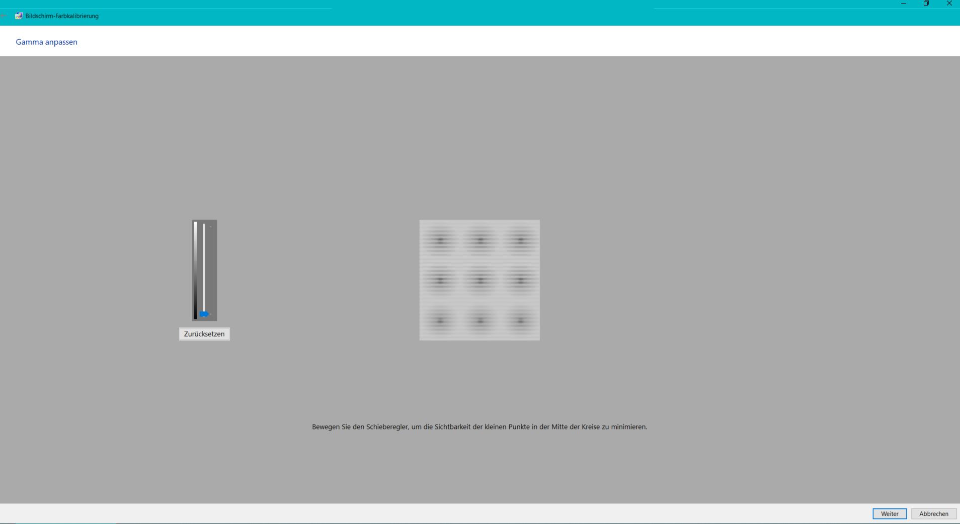

So, nun aber folgendes Problem: Wenn ich bei dem Samsung das Gamma einstellen will, verschwinden die grauen Punkte in der Mitte nicht, selbst wenn der Regler am Anschlag ist. Es funktioniert aber problemlos, wenn ich nur den Samsung angesteckt habe. Vorhin hatte ich das ganze auch mal umgekehrt, sprich beim Samsung konnte ich das Gamma einstellen, beim Samsung aber nicht. Es scheint irgendwie auch darauf anzukommen, welcher zu erst angesteckt wird.
Ich habe auch mal mit einem Adapter den Samsung an Displayport angehangen, jedoch keinen Unterschied.
Auch habe ich in den Nvidia Einstellungen unter "Desktop Größe und Position" "Skalierung vornehmen mit" auch Anzeige gewechselt. Dies hatte den Einfluss, dass sich das Spiel gewechselt hat, sprich nun konnte ich bei dem anderen Monitor wieder das Gamme einstellen, aber bei dem, bei dem es vorher ging nun nicht mehr.
Ich hoffe es ist ein wenig verständlich wo das Problem liegt. Ansonsten beantworte ich natürlich gerne jegliche Nachfragen.
Viele Grüße,
Jan
Nabend. Ich nehme an, du hast hier Screenshots gemacht. Damit zeigst du uns leider nichts. Ich denke, in der Kalibrierung hier verschwinden die grauen Punkte in der Mitte auch nie ganz. Habe es nicht ausprobiert, aber vielleicht beißt sich das Farbprofil des Monitors mit dem der zweiten Anzeige. Wenn es ohnehin nur der Zweitmonitor ist, dürfte das Problem ja eigentlich auch nur theoretisch sein. Oder siehst du irgendwo in der Praxis dadurch Nachteile? Zwei verschiedene Monitore wirst du ohnehin nie gleich kalibriert bekommen.
Hallo Manu,
vielen Dank für die schnelle Antwort. Eigentlich sollte das ganze so aussehen
Ich weiß natürlich nicht, ob sich ob sich die Darstellung des Bildes auf dem Monitor des Leser entsprechend verändert, denke aber schon, dass ein Unterschied zu sehen ist.
Bzgl. des Farbprofils, man kann doch aber ein eigenes für jeden Monitor festlegen oder irre ich mich da? Wenn ich im Menü "Farbverwaltung" im Dropdown Menü den ersten Monitor auswähle ist ein Hacken bei "Eigene Einstellungen für das Gerät verwenden" drin, wenn ich den sekundären auswähle ist keiner drin. Oder können die sich trotzdem behindern?
Ein richtiges Problem ist es nicht. Es geht mir auch nicht darum, die beiden Monitore perfekt gleich einzustellen. Es ist mehr so eine Kopfsache und der Fakt, dass ich es gerne Verstehen möchte, warum der Sachverhalt so ist.
Hi Eddy,
vielen Dank für den Tipp. Bisher standen beide Monitore auf "Standard Farbeinstellungen verwenden" habe jetzt eigene inkl. "voll" vorgegeben, allerdings leider ohne Besserung.
Ich möchte noch ergänzen, dass sich auch Helligkeit und Kontrast nicht vernünftig einstellen lassen. Egal wie hoch ich bspw. die Helligkeit stelle, ich kann das X bei dem Testbild nicht erkennen.
Außerdem funktionierte die Konfiguration einwandfrei als ich noch meine alte Grafikkarte und Monitor hatte. Dabei waren beide Monitore per HDMI angeschlossen.
