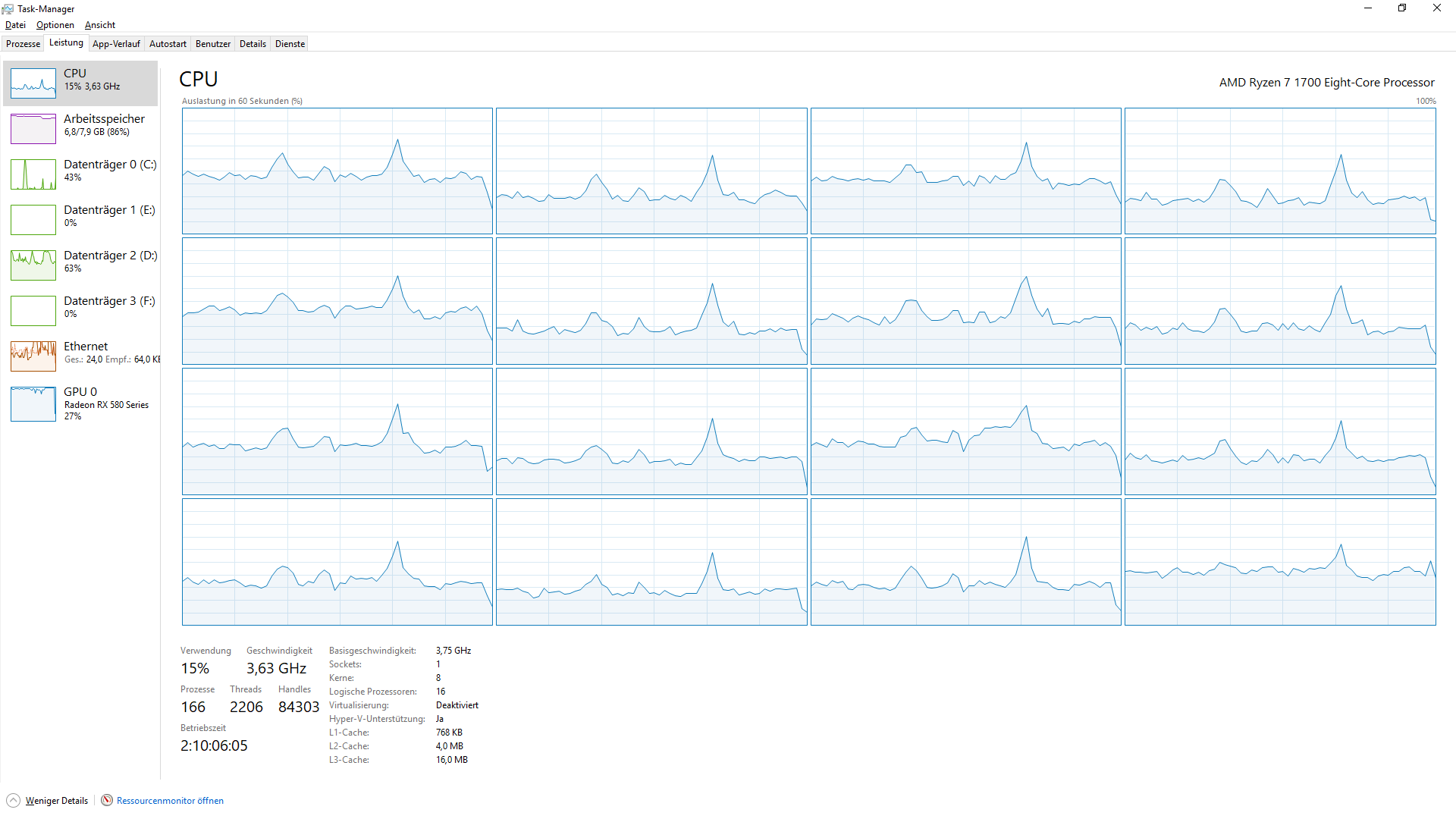

Ich spiele zurzeit auch Division 2 und das Spiel skalliert selbst mit einem 8 Kerner Ryzen nahezu perfekt mit allen Kernen. Schau doch mal mit einem Overlay (zb. MSI Afterburner + Riva Tuner), oder wenn du einen zweiten Monitor hast mit Hwinfo ob die GPU ausgelastet wird und wie hoch die Last der einzelnen Kerne der CPU sind. Einen Wechsel von 4 auf 4 Kerne macht wegen dem bisschen mehr IPC keinen Sinn. Von den vorgeschlagenen Möglichkeiten würde also nur der 9600k irgendwo Sinn machen, ob man damit 2-3 Jahre Ruhe hat kann dir niemand sagen. Bzgl. des schnellen Rams und Ryzen reicht es eigentlich wenn du die Riegel Richtung 3000-3200 Mhz übertaktet bekommst darüber kriegt man weder bei Intel noch bei AMD wirklich Mehrleistung und für das gleiche Geld kriegst du bei AMD eben 6 Kerne + 6 Threads. Zen 2 steht übrigens im nächsten Quartal auch schon in den Startlöchern.

Sags mal so in Division langweilen sich die großen Ryzen schrecklich :ugly:
