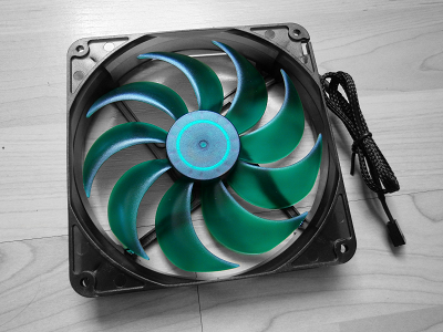

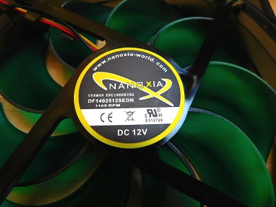

Gegenstand des Tests waren vier identische Nanoxia Deep Silence Lüfter mit 140mm Größe und 1100 Umdrehungen pro Minute bei 12V, welche ich mit der integrierten Lüftersteuerung meines Define R4 von Fractal Design entsprechend geregelt habe.

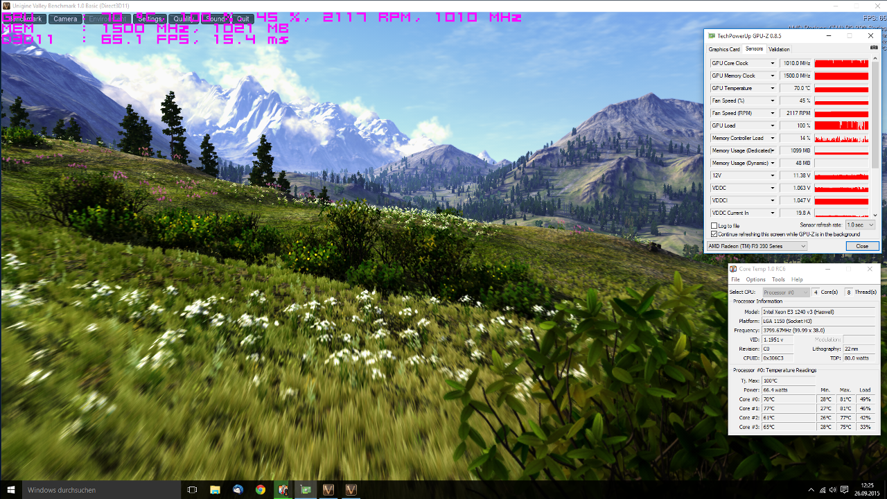

Für die Messungen und die Lasterzeugung habe ich bewährte Software verwendet. Um die Grafikkarte und den Prozessor ordentlich aufzuheizen kamen der Unigine Valley Benchmark und Prime95 (28.7) zum Einsatz. Alleine der Unigine Valley hat schon für ordentlich Hitze gesorgt. Dieser wurde in Full HD mit maximalen Details und AA ausgeführt, damit sich meine R9 390 auch nicht langweilt. Prime 95 belastete zusätzlich 2 CPU-Threads im Custom Run mit 1344k FFTs. Eine Auslastung von mehr als 2 Threads führte zu starken FPS-Einbrüchen im Valley Benchmark, ausgelöst durch Takteinbrüche der Grafikkarte, da diese nicht mehr optimal von der CPU mit Daten gefüttert werden konnte. Während des Tests dienten GPU-Z und Core-Temp zum Auslesen der wichtigsten Daten.
Hier ein Screenshot, der während eines Testlaufes entstanden ist:

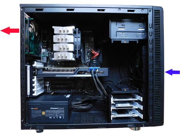

1. Für den ersten Test habe ich die Standardkonfiguration gewählt, die so in sehr vielen Rechnen zu finden ist. Es sind jeweils vorne zwei Lüfter einblasend montiert und hinten einer ausblasend

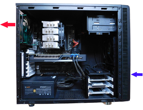

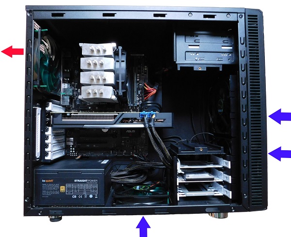

2. Nun habe ich meinen vierten, unbenutzten Lüfter des gleichen Typs an der vorgesehen Position unten im Case neben dem Netzteil so montiert, dass er frische Luft in das Gehäuse pustet. In dieser Konfiguration blasen nun drei Lüfter frische Luft in das Gehäuse und nur der hintere Lüfter ist für das Hinausbefördern der warmen Luft zuständig.

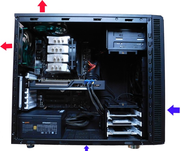

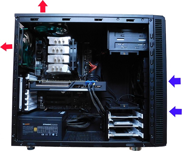

3. Der zusätzliche Lüfter ist nun oben, über dem CPU-Kühler so montiert, dass die erwärmte Luft aus dem Case geschaufelt wird. Es pusten nun also zwei Lüfter vorne rein und zwei Lüfter hinten und hinten/oben raus. Dazu musste ich ein Dämmelement entfernen, dass die Lüfteraussparung verschließt, um keine Geräusche nach außen dringen zu lassen.

6. Alle vier Lüfter sind installiert. Vorne und unten wird kühle Luft in das Gehäuse gepustet, die Lüfter hinten und oben befördern die erwärmte Luft aus dem Case hinaus. (auf dem Bild fehlt der Lüfter unten, es wurde aber selbstverständlich mit einem Lüfter an der Position getestet)

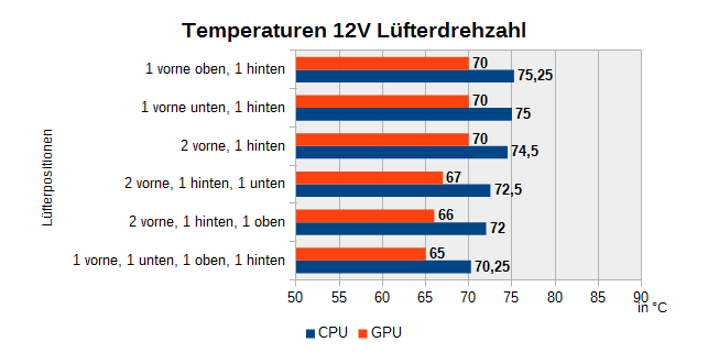

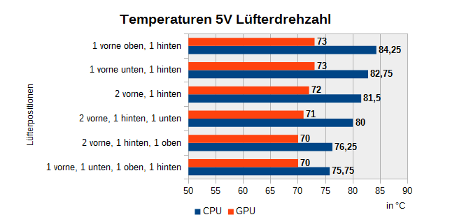

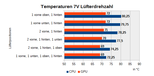

Ich habe die Temperaturen nach jedem Test notiert und in den folgenden Diagrammen anschaulich zusammengefasst. Dabei stehen, wie in der Legende nachzulesen, die drei Farben jeweils für die drei oben erläuterten Konfigurationen. Jedes einzelne Diagramm zeigt die Temperaturen, aufgeteilt in Grafikkarte und Prozessor, bei den drei verschiedenen Lüfterspannungen. Die Temperatur der GPU ist direkt ablesbar, bei der CPU habe ich den Schnitt der vier physikalischen CPU-Kerne berechnet.
Schaut man sich die Testergebnisse an fällt zunächst auf, dass mein Xeon in allen Tests sehr warm wird. Haswell halt. Allerdings fällt auch schnell ins Auge, dass man mit nur einem zusätzlichen Lüfter, die Position sei erstmal egal, sowohl der CPU als auch der Grafikkarte eine bessere Kühlung verschaffen kann. Die Standardvariante (2 vorne, 1 hinten) kühlt das System insgesamt nicht überragend, aber ausreichend. Die im Test angelegte Last wird nämlich so im Alltag nicht auftreten, sodass man durchweg keine zu hohen Temperaturen erwarten muss. Durch die geringere Anzahl an Lüftern und die installierte Dämmmatte ist der PC aber auch am leistesten. Wenn man eine etwas höhere Lautstärke in Kauf nimmt, kann man die Temperaturen aber mit nur einem zusätzlichen Lüfter verbessern. Der Test zeigt eindeutig, dass es dann mehr Sinn macht einen weiteren Lüfter oben ausblasend über dem CPU Kühler zu montieren, als einen dritten Lüfter einblasen zu lassen. Sowohl die Grafikkarte als auch die CPU profitieren deutlich von diesem Lüfter. Leider muss bei mir dann eine Dämmmatte dem Lüfter weichen und der PC wird deutlich hörbar.
Ergänzung: Die nachträglich hinzugefügten Tests lassen noch Folgendes erkennen: Grundsätzlich kann man sagen, dass es die Temperaturen erhöht, wenn man nur noch einen Frontlüfter laufen lässt. Was mich etwas überrascht hat ist, dass der untere Lüfter, der ja eigentlich noch durch den HDD-Käfig behindert wird, die leicht besseren Ergebnisse liefert.
Die besten Temperaturen im Test erreicht aber ohne Zweifel die Kombination aus der 2. und der 3. Konfig. Der Luftstrom verläuft dort von Unten und Vorne nach Oben und Hinten. Für die Lautstärke gilt Ähnliches wie beim Test nur mit dem lüfter oben. Durch die entfernte Dämmung dringen sonst nicht wahrgenommene Geräusche nach außen (wie z.B. Spulenfiepen).

Auch hier gibt es einen sichtbaren und logischen trend: Je schneller die Lüfter drehen, desto kühler werden die Komponenten gehalten. Allerdings kommt nun die Lautstärker wieder ins Spiel. Bei 12V ist der PC vom Arbeitsplatz aus deutlich hörbar. Allerdings sind 7V bereits so leise, dass die noch langsameren Drehzahlen bei 5V keinen Vorteil mehr bieten, im Gegenteil, die Temperaturen steigen. Man kann also 7V Lüftergeschwindigkeit im Alltag als sinnvolle Variante betrachten.
