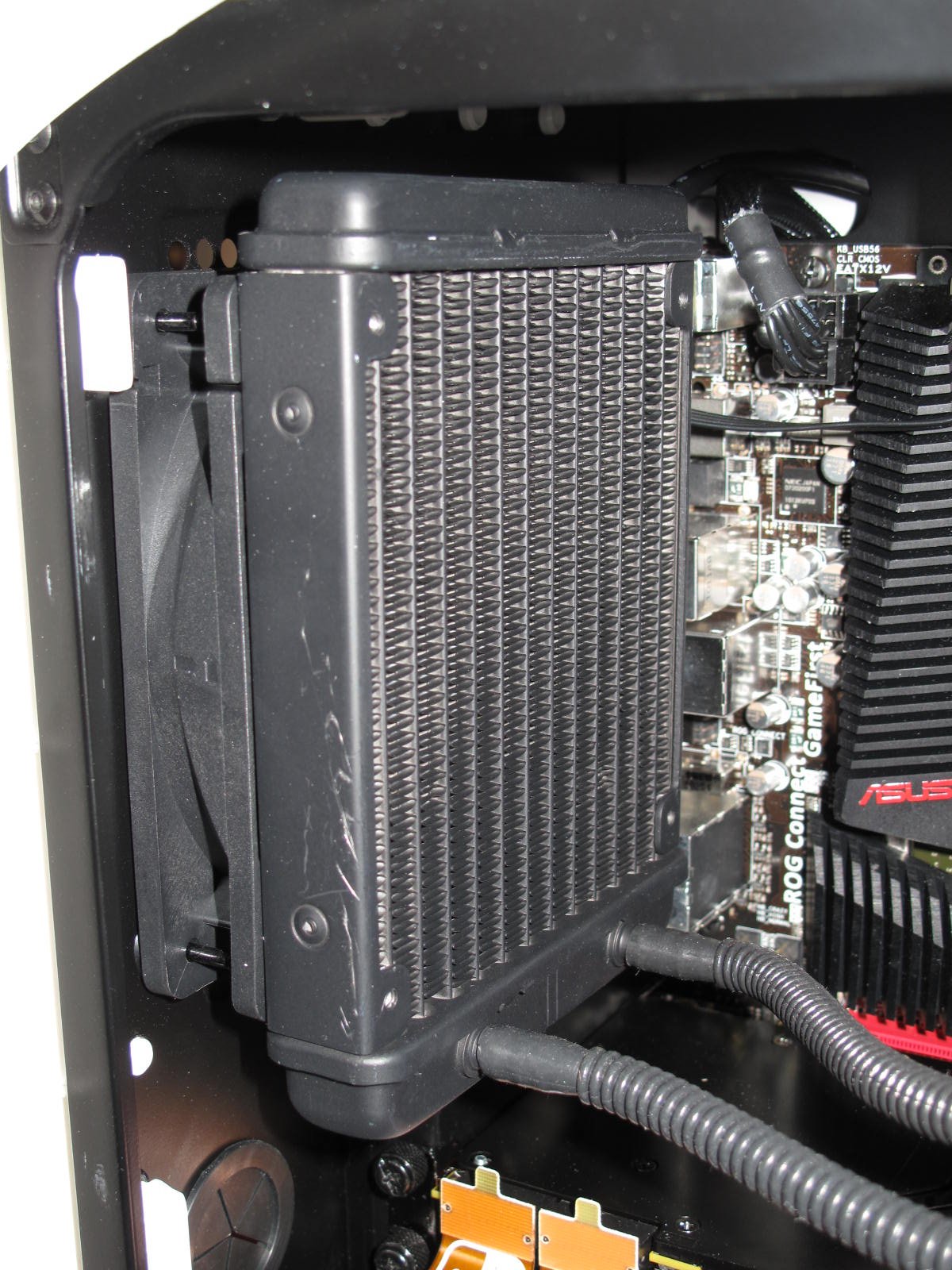

Hallo zusammen, ich habe heute mein System bekommen und alles verbaut. Aber im BIOS bekomme ich eine CPU Temp von 46° welches zu hoch ist oder?
Mein System:
Corsair Obisidian D650
Corsair HX620 W
ASUS P8P67 Pro
Corasair DDR3-1333 2x4GB
Intel i5 2500K
Corsair Hydro H60
Asus GTX580
2x WD Black Carviar 500GB
Samsung SATA Brenner
Benutzt habe ich die Arctic Cooling Wärmeleitpaste MX-2 4g
Übertaktet ist da nichts aber was kann falsch sein? Zuwenig Paste? Vll sogar lüfter falsch rum der hinter diesem Corsair Radiator ist? Ich habe keine Ahnung

Wenn er BIOS schreibt geh ich von idle aus die Temps sind meiner meinung zu hoch der Lüfter muss durch den Radiator blasen an den Lüfterstreben erkennst wo der lüfter hinbläst

na der vordere müßte nach richtung draußen pusten und der ander Gehäuse Rückwand müßte Saugen bzw.nach draußen pusten,oder lieg ich da falsch:huh:
Und was wird bei Hwmonitor bei CPU Temp angezeigt?
ich habe ja nur einen dran aber bei meinenm gehäuse (corsair obisidian 650D) war auch einer dabei könnte ich beide montieren? und bringt das was?
ich würde dann hingehen und
Lüfter saugt aus dem gehäuse | Radiator | Lüfter blässt gegen den Radaitor
Somit wäre das doch optimal oder?
