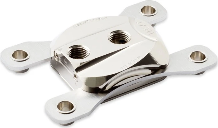

TechN: High-End-Wasserkühler für AM4, LGA 1200 und 2066

Igors Test spiegelt die Realität viel besser dar. Wenn man den Test vergleicht zw https://hardware-helden.de/techn-cpu-waterblock-am4-im-test/ und Igor - https://www.igorslab.de/techn-cpu-waterblock-gegen-watercool-heatkiller-und-ek-quantum-magnitude/2/
Aufbau Igor: 170 l/h Ryzen 9 3900X // 150 Watt Package Power // Wärmeleitpaste Alphacool Subzero
5 Durchläufe mit je 60 Minuten durchlaufen, wobei bei jedem Run noch 15 Minuten fürs Aufwärmen vorangingen
Wasser wurde auf 20 °C gehalten.
Hardwarehelden:
Die Kühler wurden viermal verbaut und jedes Mal über 100 Minuten gemessen. Die CPU wurde auf 1.35V fixiert und mit prime95@12k belastet. Die Leistungsaufnahme lag bei ~160W für die CPU. Mittels eines Watercool-MO-RA3 wurde die Wassertemperatur bei 25 Grad stabilisiert. Durchfluss 166l/h / Wärmeleitpaste ( Arctic-MX2 ???? war beim Kühler dabei)
Dann gibt es ein Delta vom Heatkiller IV bei Igor: 39,54 Hardwarehelden 45,1
Das Gleich nun bei TechN bei Igo 38,47 Hardwarehelden 43,2
Wenn ich jetzt die Deltas vergleiche:
Hardwarehelden - Heatkiller vs TechN = wäre der TechN das delta um 1,9 besser
Igor - Heatkiller vs TechN = wäre der TechN das delta um 1,07 besser
Was sagen uns nun die zwei Tests, wenn ich diese vergleich? Ein anderer Test und scho ist das Endergebnis wieder anders. fast 1 Grad "schlechters" Delta als bei den Hardwarehelden.
Wie ich mir auch gedacht haben, high end Kühler nehmen sich genau 0.
Auch wenn das Plexi bei dem TechN eine sehr gute Qualität haben soll, die auch Igor lobt wäre das mir zu riskant.
Meine erfahrung mit Plexi, bei Wakue ist und ,bleibt ein graus, NIE WIEDER .........
Die Tests zu vergleichen ist schwer, da sind 0.8k ratzfatz "passiert. CPU-Sensor, Tempsensor des Wasser, Durchflusswerte...alles kleine Variablen die Einfluss nehmen. Dazu andere Wärmeleitpaste.
Unser 3900X hat etwas mehr gezogen (170W) und Igor hatte die Möglichkeit die Wassertemp auf sehr niedrigen 20Grad zu halten.
So ist bei Igor auf dem 3900X der HK4 näher dran als der Magnitude (gleiches haben wir btw beim 2700X gemessen), allerdings liegt er direkt mal eben 3.4k vor dem EK, was uns nicht gelungen ist.
Ich finde insgesamt kommen unsere Tests eigentlich zu einem recht ähnlichen Ergebnis: Der TechN hat im Bereich von 1-2K die Spitze erklommen, was im Kühlerbereich halt schon ne Nummer und nicht "0" ist. Das macht den HK4 aber nicht weniger gut!
