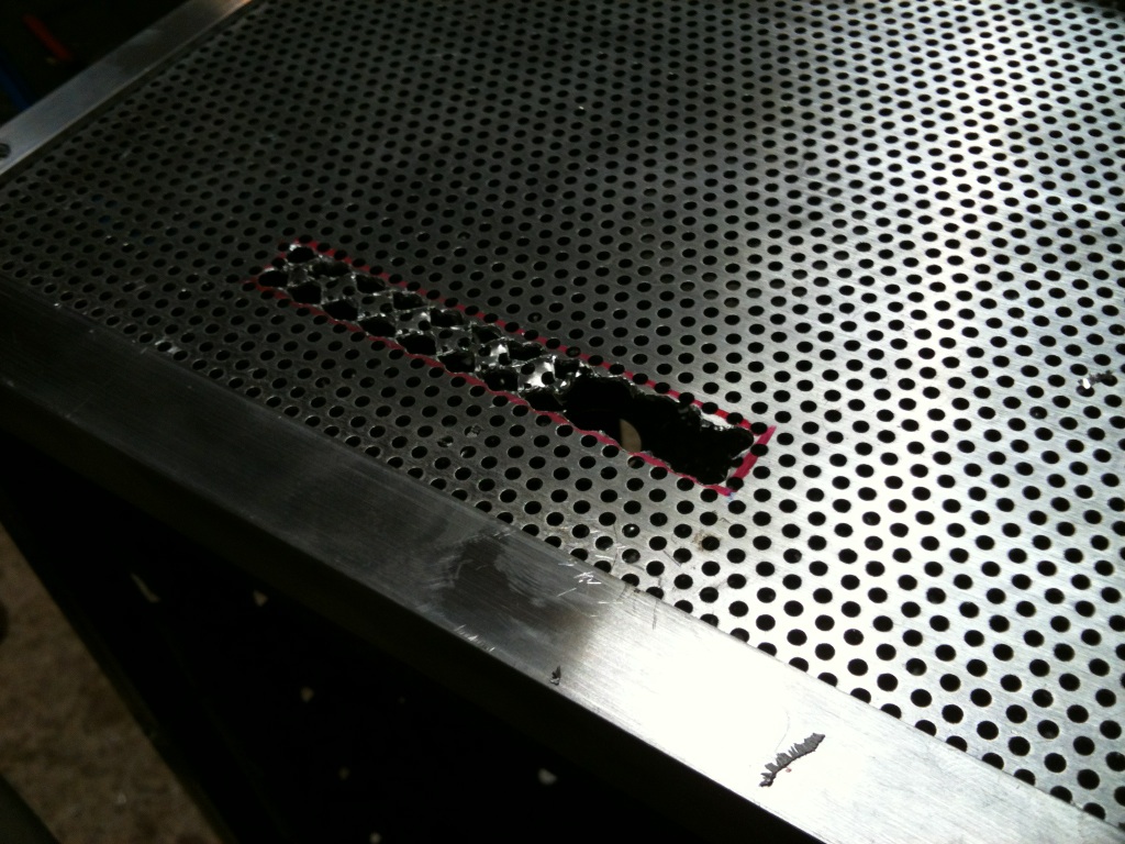

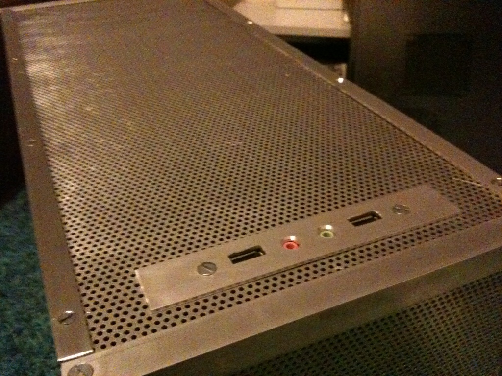

Sooo, es gibt ein Update, und jetzt erkennt man auch in welche Richtung ich will:
Das Bild ist leider nicht sehr gut, aber um diese Uhrzeit scheint leider keine Sonne... ;)
Das Frontpanel sitzt auch schon fast so wie ich es will. Nach einigem Bohren und Feilen...
... sah das Ganze dann so aus:
Morgen will ich dann mit den Seitenteilen weitermachen.

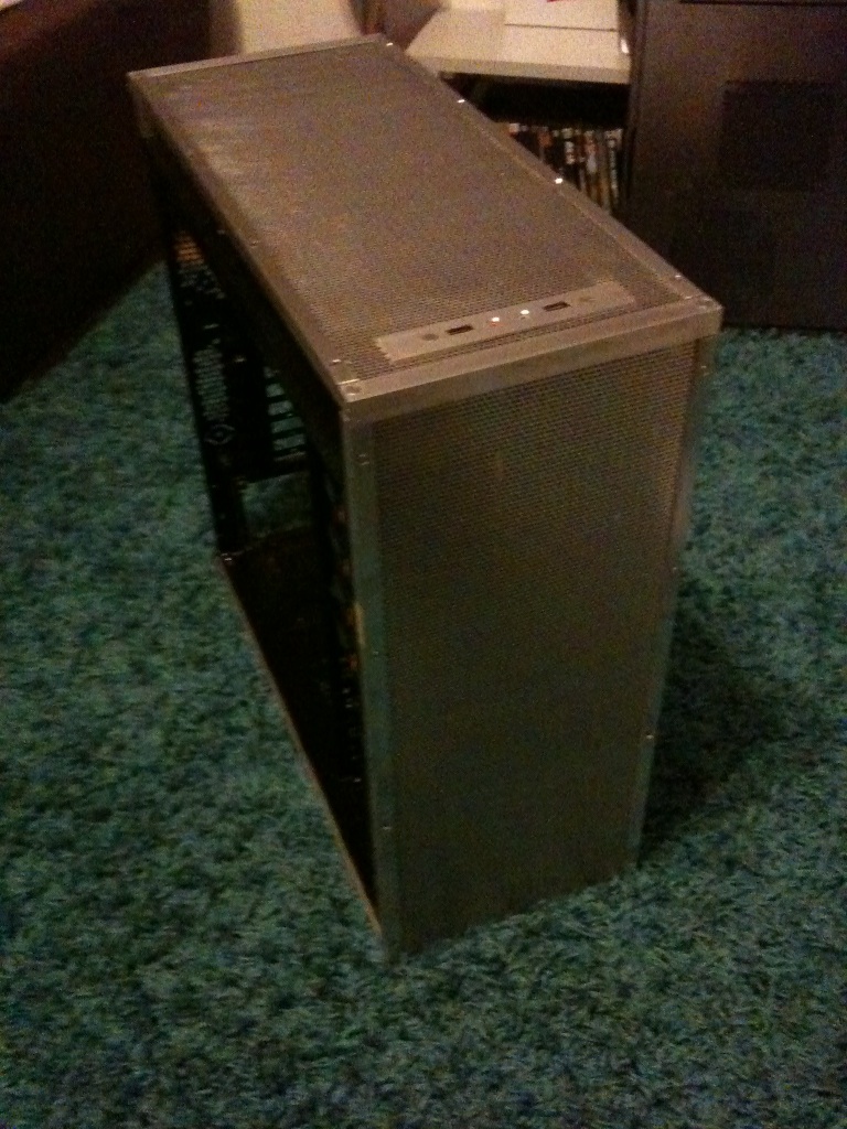

Das Case ist jetzt auch erstmal "fertig"- der Rechner kann so erstmal wieder laufen, ich werden dann in einigen Wochen (vllt. über Ostern...) weitermachen. Ich habe leider noch keine guten Fotos, daher nur ein "Teaser", bessere Fotos kommen die Tage:
