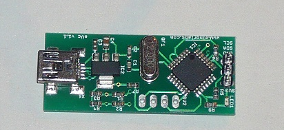

Update: Mein eVc ist heute eingetroffen! (Foto von HWBot).
Mit diesem Ding sollte ich jetzt dazu in der Lage sein, die ausgegebene Spannung der XT Platine zu kontrollieren. Bin schon seit heute morgen fleißig am testen, hab ein zwei Videos gemacht, die ich noch hochladen werde. Eine ausführliche Beschreibung folgt natürlich noch. Es sieht vielversprechend aus :)

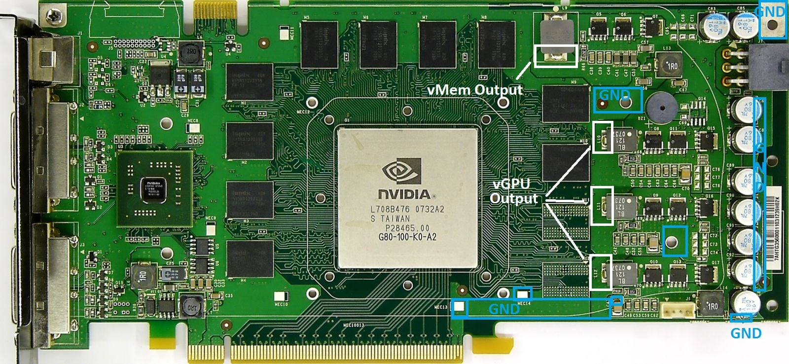

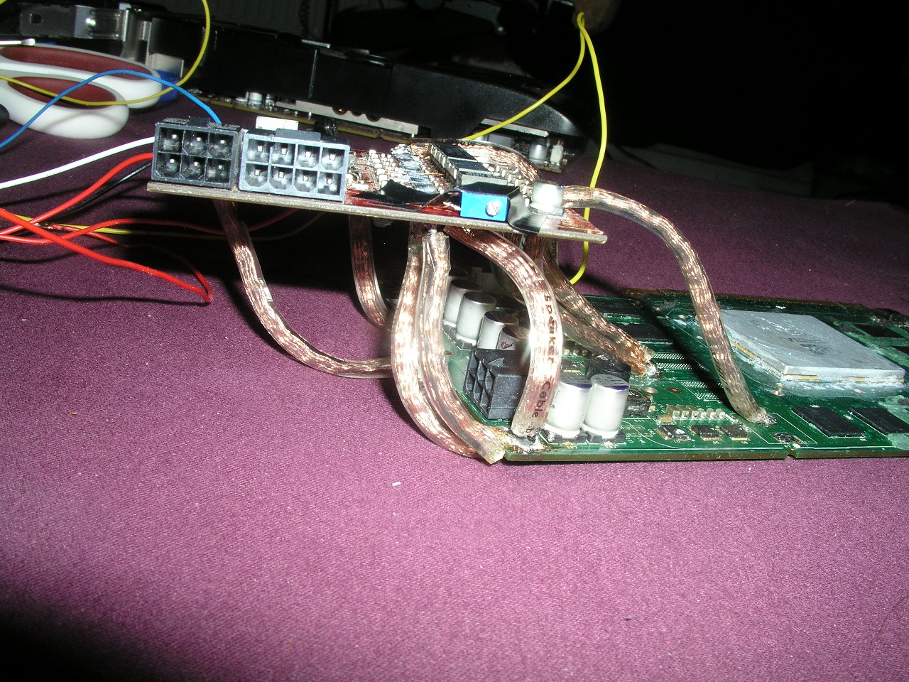

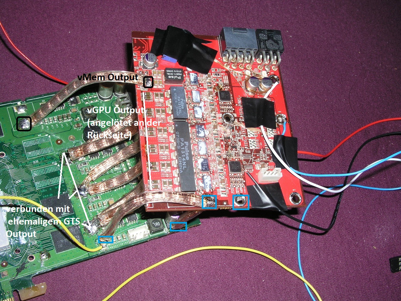

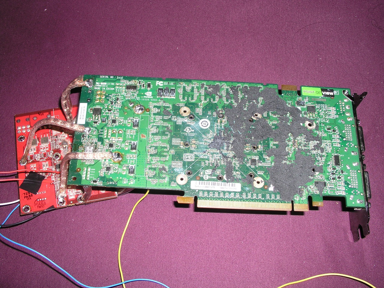

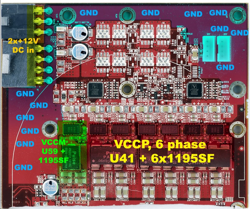

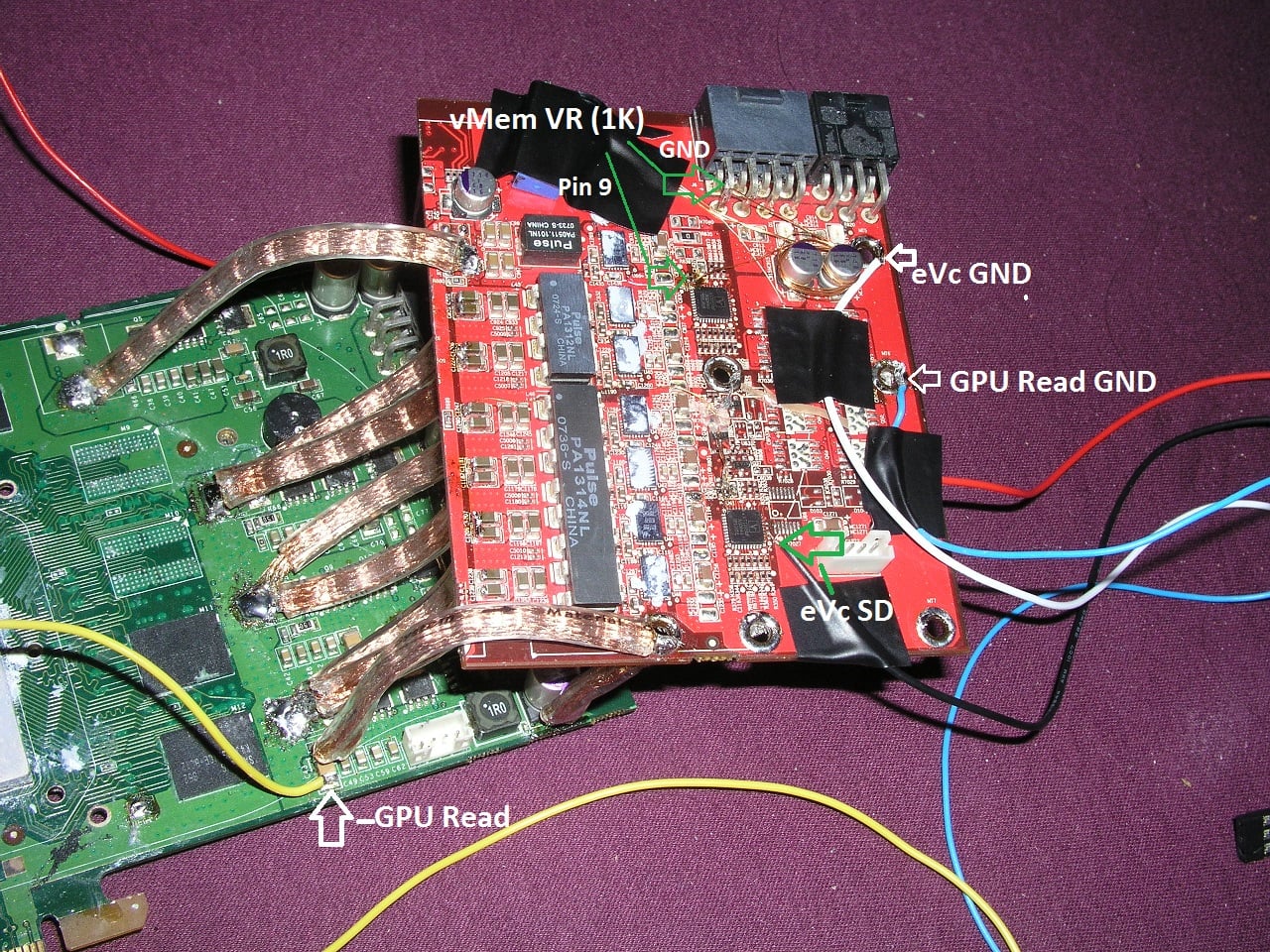

Hier seht ihr nun die finale Version dieses Zombies. Ich habe noch einige Kabel mehr verlötet, um sicherzugehen, dass ich die Karte auch mit hohen Spannungen ohne Probleme und ohne großen Spannungsabfall benchen kann. Vom Prinzip her bin ich dabei genauso vorgegangen, wie vorher auch:

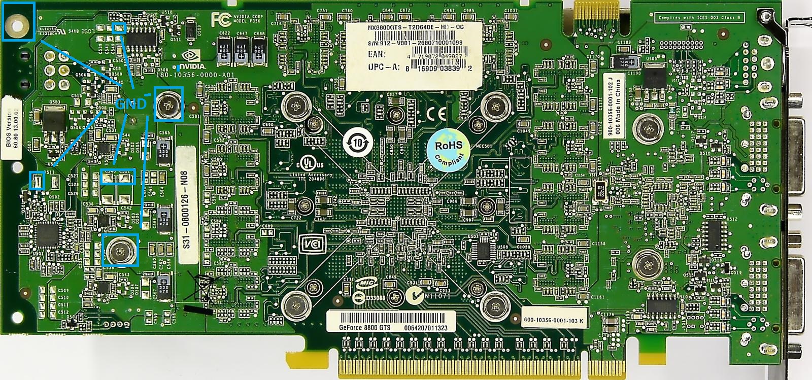

  1. Wir wollen ja um die 1,3V aufwärts von der XT an die GTS liefern. Daher wird der Output der Spannungsversorgung der XT mit dem ehemaligen Output der Spannungsversorgung der GTS verbunden. Die GTS hat drei Phasen, die 2900XT sechs (für GPU). Also gehen, wie in den Bildern zu sehen ist, nun zwei Kabel von der XT auf einen Lötpunkt auf der GTS - dahin, wo vorher die Spulen saßen. (Nachher fiel mir auf, dass es auch noch weitere Punkte zum Anlöten gegeben hätte, nämlich die großen SMD-Kondensatoren.)
  2. Wo Strom hinfließt, will er auch wieder zurück - daher habe ich noch weitere Massekabel verlegt. Das ist im Grunde sehr einfach: Die Schraubenlöcher geben hervorragende Lötpunkte für Masse ab, und wenn man gerade keins in der Nähe hat, dann kratzt man eben vorsichtig den grünen Schutzlack auf dem PCB ab, um das Kupfer darunter freizulegen. Es geht auch mit einem Dremel, aber ich mache es mit einem Schlitzschraubenzieher. Mit dem Multimeter lässt sich einfach nachmessen, ob man eine Massefläche erwischt hat, oder nicht ;) Danach lötet man einfach ein Kabel zurück an eine Massefläche der XT Platine, wo dasselbe Prinzip gilt. Schraubenlöcher oder andere gut erreichbare Punkte, oder eben selber Massepunkte machen. Auch bei Schraubenlöchern kratzt man am besten zuerst das Kupfer frei, weil die meist mit Lötstopplack überzogen sind.
    (Pic by TiN)​
In der jetzigen Variante kann der Zombie vom Kabelquerschnitt her 6x40A = 240A an die GTS liefern - soweit ich mich mit dem Kabelquerschnitt auskenne. Das dürfte selbst für den LN2 Einsatz ausreichen. Hier seht ihr dann noch die Rückseite. Alle markierten Massepunkte sind natürlich lediglich Beispiele. Wenn man wollte, würden sich noch deutlich mehr Möglichkeiten finden.
Resultate:
Unter Wasserkühlung konnte ich mit der Karte 720MHz GPU im 3D Mark 03 erreichen, die bei 1,4V+ gut liefen. Der Zombie wird dabei zwar warm, aber solange man die XT Platine aktiv mit einem schnell drehenden 92 oder 120mm Lüfter kühlt, dürfte es keine Probleme geben. Bei Mem-Takt zeigte sich die Karte allerdings störrisch, es liefen gerade so 900MHz.
Anschließend habe ich das gute Stück noch für den Einsatz unter Kompressorkühlung fertig gemacht. Angeschaltet, Karte kurz durchkühlen lassen und dann den PC angemacht. Das Ergebnis waren Bildfehler auf dem Bootscreen und ein Crash beim Laden von Windows :/ Ich nehme an, dass es dem vRam hier zu kalt wurde, oder er ganz allgemein einen weg hat. Bitte bedenken, dass die Karte, mit der ich mich hier beschäftige, auch abgesehen von der Stromversorgung höchstens nur noch halb funktionierte ;) Sie crashte nämlich vor dem abgerissenen Widerstand immer nach 10-30 Minuten unter Last. Aber ich dachte mir, ich kann das mit dem Benchen wenigstens nochmal versuchen.
Mods:
Hier noch kurz die weiteren Mods, die ich an der Karte vorgenommen habe.

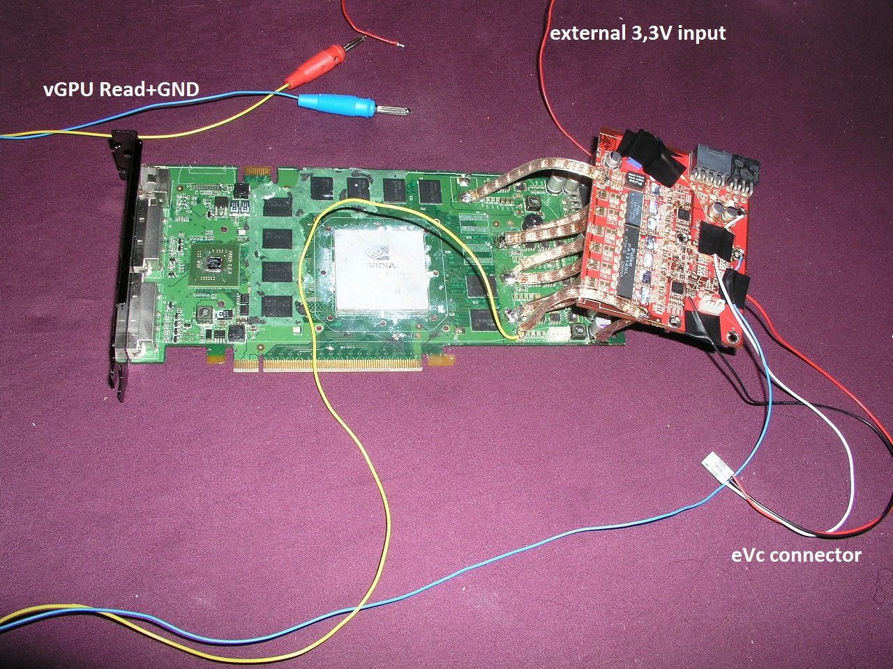

Elmors eVc habe ich ja oben im Video schon kurz erklärt. Die Platine wird mit den Pins 35 (SD) und 36 (SC) des VT1165 Controllers verbunden, um darüber über Software die Voltage-Register des Controllers neu beschreiben zu können (Kurz: Die Spannung zu ändern).
Außerdem habe ich noch zwei Drähte mit Bananensteckern angelötet, die direkt in das Multimeter gesteckt werden können (einer Masse, einer greift die GPU Spannung ab). So habe ich die GPU Spannung immer übersichtlich am Multimeter.
Der 1KOhm Poti hängt an Pin 9 des anderen Controllers, der für den Ram zuständig ist. Darüber regele ich die Ram-Spannung.
Und dann ist da schließlich noch der Draht, der an irgendeine 3,3V Quelle angeschlossen werden muss, damit die ganze Kontrolltechnik auf der XT Platine auch mit Strom versorgt wird. Ich habe das an den 3,3V Pin des ATX-Mainboard-Steckers gehängt, was nicht wirklich elegant ist, aber auch funktioniert. ;)
