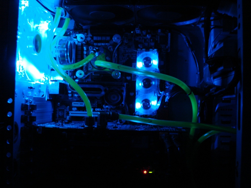

[FONT=&quot]Somit ist das ganze Projekt eigentlich beendet (mal abgesehen davon, dass der 9550@ 4GHz noch den Weg finden muss^^) und ich kann euch ein paar Eindrücke bei Dunkelheit präsentieren:nicken:[/FONT]
[FONT=&quot](sry:nene: für das teilweise verschwommene)[/FONT]
[FONT=&quot]Hoffe euch hat mein kleines Projekt gefallen und zu einigen eigenen Gedanken angeregt!:D:D:D[/FONT]
