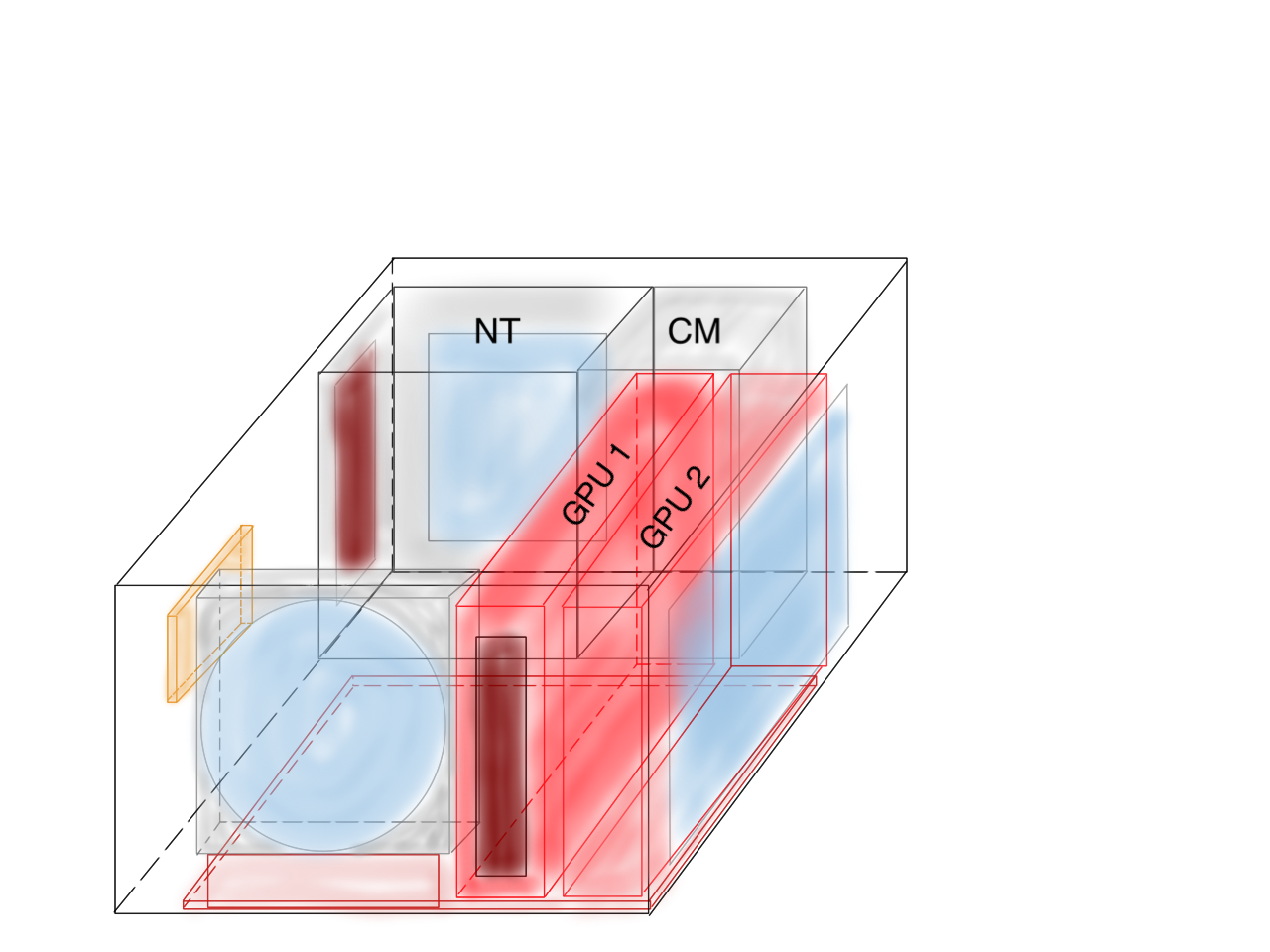

Derzeitiges Projekt: 2. Rechner in ITX/mATX Größe mit Platz für ein Crossfire Gespann, das Tagebuch folgt..
