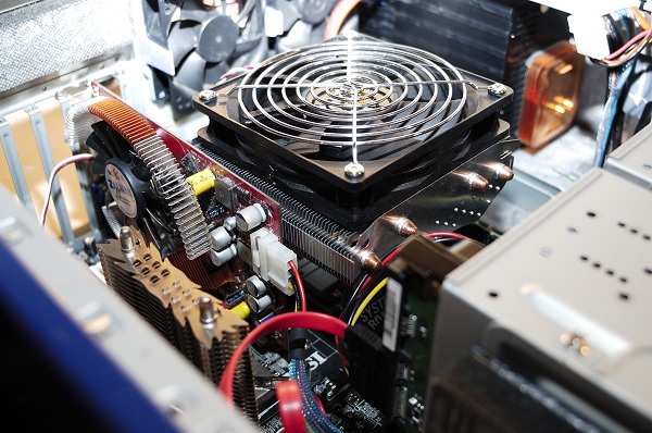

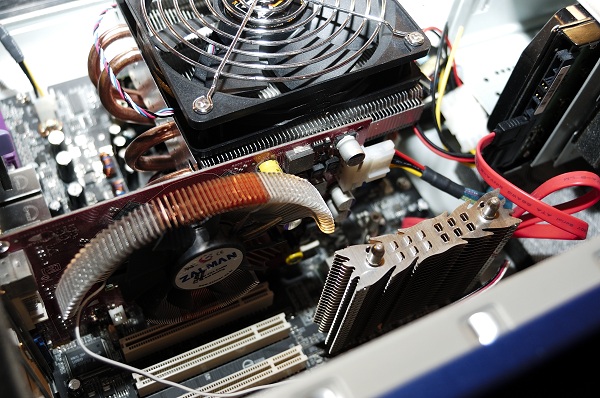

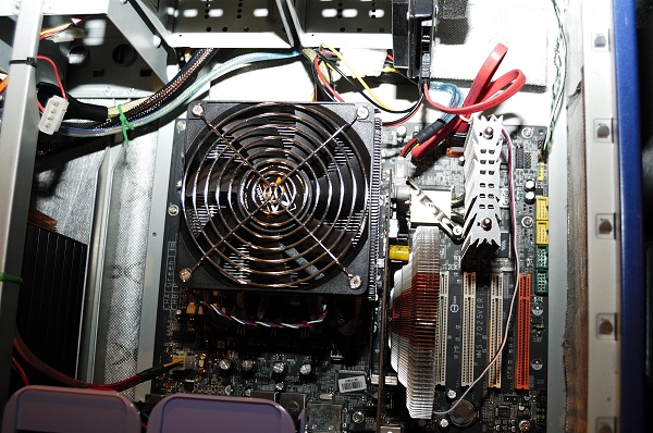

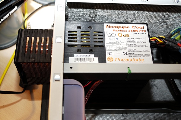

Nun habe ich meinen alten PC aus der Ecke geholt und ein bisschen entstaubt. Er ist zwar etwas in die Jahre gekommen, aber für XBMCbuntu sollte es eigentlich reichen. Aktuell läuft noch Windows 7 drauf.
Hier mal die Daten:
AMD Athlon 64 3000+ (mit Xigmatek HDT-D1284)
MSI K8N Neo2 Platinum (mit Thermalright HR-05 SLI-IFX Chipsatzkühler)
1GB DDR SDRAM
Nvidia GeForce 6600GT (mit Zalman Kühler)
200GB Samsung Festplatte (fliegt später raus, hab im Moment keine andere hier)
350Watt Passives Netzteil von Thermaltake
XaserII Gehäuse (Weiss ich nicht mehr genau)

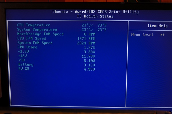

Die Temperaturen vom System sind ganz in Ordnung. Nachdem ich in Speedfan die Lüfterdrehzahl runtergeschraubt habe, ist der PC auch fast nicht mehr zu hören. Ausser die Festplatte, aber die fliegt ja sowieso raus.

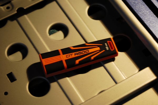

Als erstes habe ich mir von Downloads | XBMC das ISO-File für XBMCbuntu geholt und das Programm "Universal USB Installer" um das ganze auf einen USB-Stick zu bringen.
Und da haben wir schonmal das erstes Problem. Wenn man an zwei Orten wohnt hat man das wo man braucht sicherlich immer am falschen Ort. Sprich: taks geht einen USB-Stick suchen ^^

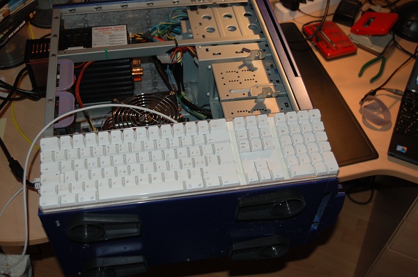

Stick in PC und neu starten. Und wie könnte es anderst sein, er will nicht vom Stick booten :-D
Also, nochmal das BIOS durchwühlen -.-
Ok, anscheinend funktioniert das aus irgendeinem Grund nicht mit dem booten vom USB-Stick, ich tippe mal aufs Mainboard.
Aber zum Glück gibts die gute alte CD. So kann ich auch wieder meine XBMCbuntu Version 12 benutzen =)
So, mit CDBurnerXP das iso-File auf CD gebrannt, alles tiptop. Natürlich will das CD-Laufwerk im liegen nicht ausfahren, also alles unter dem Tisch neu verkablen und tada... es lebt :-D

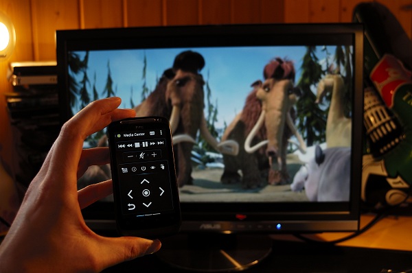

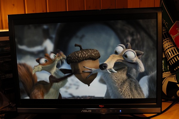

So, während ich hier am schreiben war wurde der Bildschirm dunkel und der PC reagierte nicht mehr -.-
Nach einem manuellen Reboot, funktioniert alles und XBMC ist einsatzbereit. :-D
Und hier noch ein Bild mit meinem Smartphone als Steuerung. Benutze dafür die App "Yatse".
