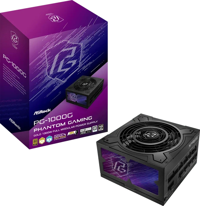

Netzteil: MSI MPG A1000G PCIE5
Wenn es wirklich "leise" werden soll würde ich ein anderes PSU nehmen. Das ASrock liegt on avg. selbst unter Last bei um die 20dBA. Und bietet dabei wirkliche eine gute Performance.

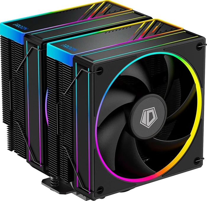

CPU-Kühler: Endorfy Fortis 5 Black ARGB (LUFT! keine AIO gewünscht!)
Bei deinem Budget würde ich da schon zu etwas besserem greifen.

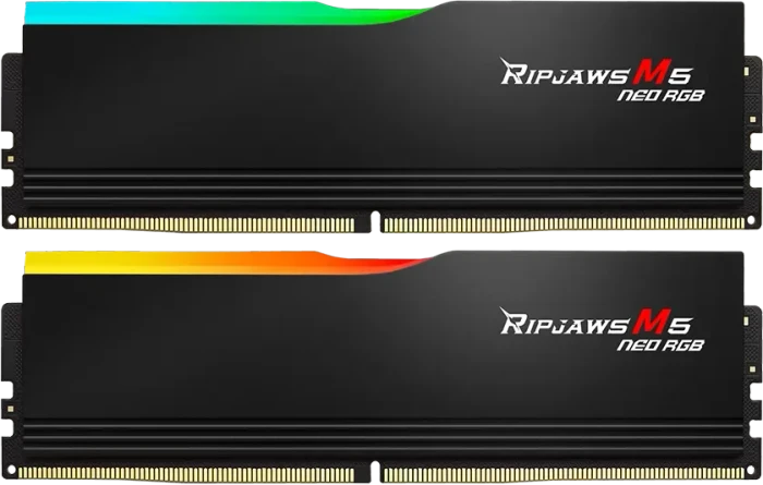

RAM: 32 GB Kingston FURY Beast RGB DDR5-6000 CL30
Die sind genauso gut. Kosten etwas weniger.
Finde ich übertrieben. Da reicht auch so einer:
