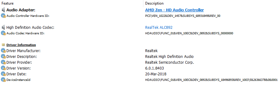

noch zu erwähnen: die Störgeräusche hab ich erst seit dem Rechnertausch, also an Boxen und Kabel habe ich nichts verändert.
Microsoft Windows 10 Professional (x64) Build 17134.376 (1803/RS4)
Ryzen 5 2600
Asrock B450 Pro 4
2x8 GB G.Skill Ripjaws V
Powercolor RX 580 Red Dragon
Boxen sind M-Audio BX8
audio1-png.1017747
Brauchst du sonst noch Infos die sinnvoll wären?

Das könnte die integrierte Audiokarte sein.
Der ALC 892 ist zwar nicht schlecht, aber nicht abgeschirmt.
Eine externe Audiokarte könnte evtl. helfen.
