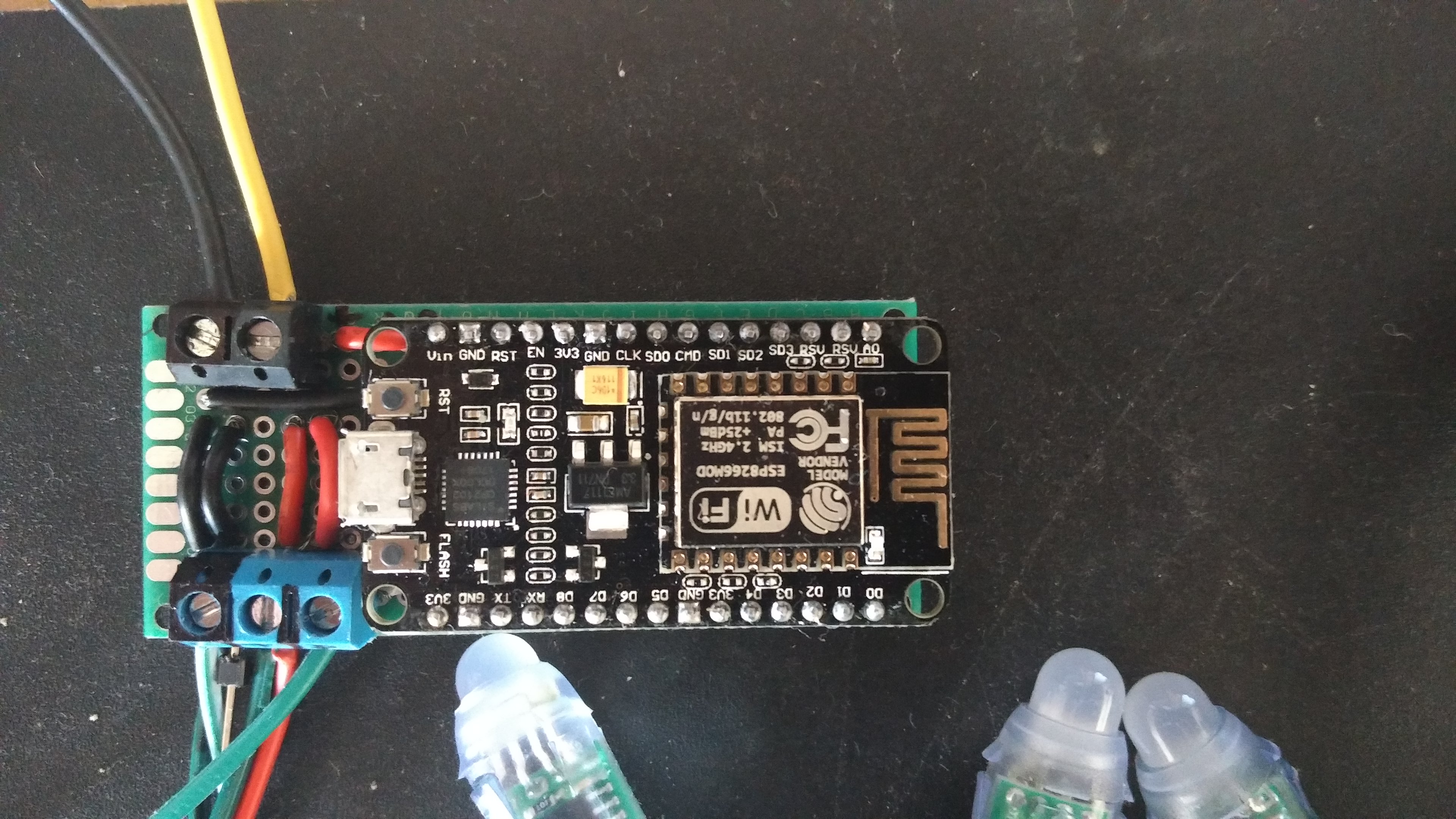

Und genau deswegen gibt es die ESP8266 die haben Wlan Onboard, 120mhz, 4mb ROM, IP Stack ist schon eingebaut, und das beste er ist voll kompatibel zur Arduino Programmierumgebung. Der ist genau für solche sachen Optimal, net größer als ne 2Euro Münze in der kleinen Version, Edit : Achja Webserver und FTP Server sind auch bereits Onboard und warten nur drauf Aktiviert und Konfiguriert zu werden ;-)
Hier z.b nen ESP8266 Node MCU, der Steuert 100 Digitale LED ( WS2811 ) über WLAN.
Die Teile gibts auch samt Bluetooth 4.1 in der gleichen Größe. Man kann sie auch als Slave an nem Arduino einsetzen, oder zusammen mit einem Arduino Koppen um die Netzwerkfunktionen über den Arduino zu nutzen, hier kann man das das reine ESP8266 Modul nehmen das Fingernagel Groß ist.
Ein Raspberry PI ist für sowas komplett ungeeignet, das problem bei nem Raspberry PI ist einfach, es läuft kein Echtzeit Kernel drauf und damit ist die funktionalität der GPIO Ports stark eingeschränkt, genauso wie das teil als Steuerung zu nutzen es ist und bleibt einfach Kinderspielzeug, dafür wurde der Raspberry PI auch gebaut.
Solche Steuerungen sollte man immer Hardware nah bauen und sich nicht auf Software verlassen, daher ist die erste wahl eigentlich nen Mikrocontroller zum Programmieren, eben Atmel (Arduino ) , ESP8266, einige ARM Derivate wie z.b Arduino DUE ( 32 Bit ) die beliebten PIC von Microchip, usw. usw. usw.
Arduino ist auch hier wieder eher an Bastler gerichtet ohne großen Elektronik Kenntnisse.
