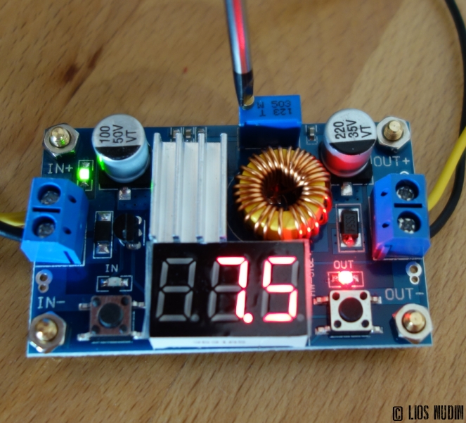

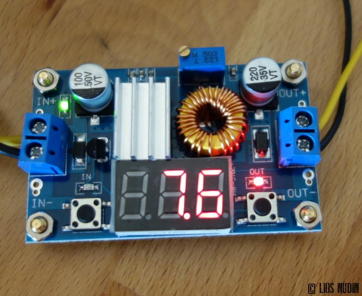

Im folgenden Erfahrungsbericht möchte ich kurz und knackig darstellen, wie ich meine beiden Laing DDC310 die Betriebsspannung von den 12V im Auslieferungszustand mit zwei Step Down Wandlern auf 7,5V reduziert habe.
Wer sich über diese Umsetzung hinaus genauer über die Funktionweise von Step Down Convertern informieren möchte, wird über die bekannten Suchmachinen in mehr oder weniger ausführlichen Artikeln und Videobeiträgen fündig.
Ich beschränkte mich bei der Dasrtellung auf die für das eigene Wakü-Setup einfache praktische Umsetzung.
Die beiden von mir genutzen Modelle mit 5A/75W können z.B. auf ebay für 2,15€ direkt aus China oder im Gegensatz dazu für 5,50€ inklusive Versand mit einer kürzeren Lieferzeit von wenigen Tagen über einen inländischen Zwischenhändler bezogen werden. Als eingesetzte Pumpen kommen wie bereits erwähnt zwei Laing DDC310 zum Einsatz.
Die Wandler sind von mir folgendermaßen in Berieb genommen worden:
In+: +12V Netzteil
In-: Masse Netzteil
Out+: +12V Laing DDC
Out+: Masse Laing DDC

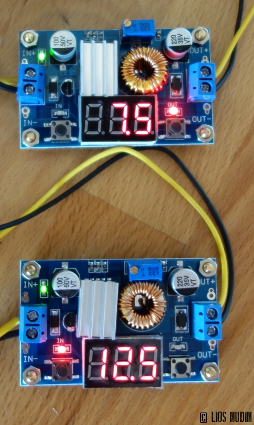

Über den rechten Taster lässt sich die LED Digitalanzeige/dreistellige LED-Siebensegmentanzeige zwischen der Ein- und Ausgangsspannung umschalten, was zusätzlich auch über das Aufleuchten der jeweiligen roten LED gekennzeichnet ist. Über den rechten Taster lassen sich die LED Digitalanzeige und die roten LEDs auch komplett abschalten:
Durch das Drehen der "Schraube"/des Mehrgangwendelpotentiometer gegen den Uhrzeigersinn lässt sich die Spannung in 0,1V Schritten verringern:

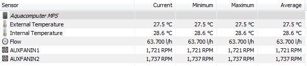

Wie verändert sich nun der Durchfluss, wenn die Pumpen mit 7,5V statt 12V betrieben werden?
12V
7,5V
Mit 7,5V halbiert sich gegenüber dem 12V Betrieb der Durchfluss und beträgt in meinem konkreten Fall ausreichende ~63 l/h bei selbst aus nächster Nähe unhörbarem Betriebsgeräusch.
