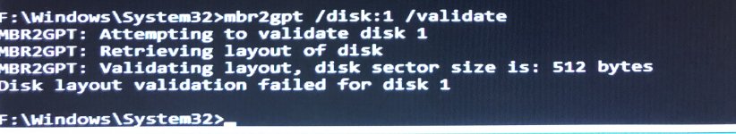

Der Befehl mbr2gpt /disk:1 /validate bringt eine Fehlermeldung siehe screenshot
