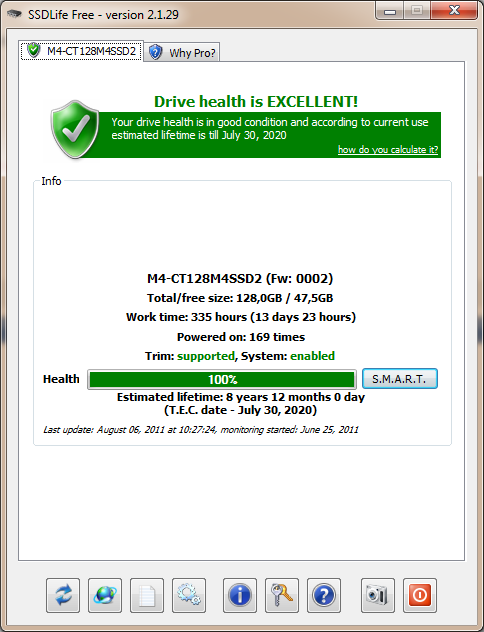

Meine m4 wird von SSD Life ohne Probleme erkannt. SMART Werte kann ich auch auslesen. CDI habe ich nicht installiert.
nach as ssd zu urteilen würde ich ja sagen passt alles das hat mich dazu verleitet auf SSDlife als problem zu tippen

Es klappt als Admin auf einmal, obwohl er es generell als Admin starten will. Ka wieso es jetzt auf einmal klappt.
Hier der Beweis
Danke nochmal für die schnellen Antworten
hehe geil, wars doch mal wieder der Strohhalm der der richtige tip war ^^ ich bin auch immer als admin angemeldet. mußte aber nicht expizit was angeben bei SSDlife. echt komisch. aber solange es jetzt geht...^^
