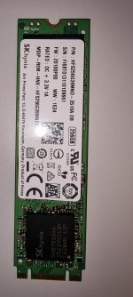

Ich komme leider gerade mit der Auswahl einer größeren SSD nicht ganz klar. Es handelt sich um einen etwas älteren Gaming Laptop GT62VR 6RE Dominator Pro. Laut MSI wird folgende SSD verbaut: M.2 SSD Combo NVMe PCIe Gen3 / SATA
Ich hatte gestern dann eine neue SSD versucht und bekomme immer den Fehler schwerer Hardwarefehler sobald ich die SSD initialisieren möchte. Die Größe ist die gleiche 2280, allerdings hat die neue SSD nur einen Schlitz, die neue hat 2 (siehe Bilder). Initialisieren wollte ich sie über einen USB Adapter. Der Adapter ist ebenfalls neu. Ich bin mir jetzt unsicher ob die neue SSD überhaupt unterstützt wird, oder einen Defekt hat oder aber der Adapter einen Defekt hat. Ich bekomme die Fehlermeldung auf 2 Notebooks.
Hat jemand vielleicht einen Rat für mich was ich falsch mache? Vielen Dank vorab!
Laut CRUCIAL müsste das passen (siehe Screenshot). Ich bin jetzt noch ratloser. Festplatte oder Adapter defekt oder doch Layer 8 Fehler?

Du solltest auch das gleiche SSD Format kaufen. Die falschen schlitze sind auf jeden fall ein Hinweis drauf.
Bild Links ist eine M2 SATA SSD Hervorzuheben ist die Schnittstelle SATA.
Bild Rechts ist eine M2 SSD Hervorzuheben ist die Schnittstelle NVMe
Du hast also eine verkehrte SSD gekauft. Bzw nicht Kompatible

Aber das Laptop kann doch PCI-E Gen 3 laut der Beschreibung oben.
Die SSD wird laufen, du musst wahrscheinlich im Bios für den Port statt S-ATA das NVME Protokoll auswählen.
Achso, die SSD ist in dem Adapter, was ist das denn für ein Adapter? Im Laptop müsste die laufen.
Um zu schauen ob es am Adapter liegt, könntest du die SSD im Laptop testen.
Wie festgestellt wurde sollte das ja passen da es ein Combo Slot ist.
Funktioniert sie im Laptop ist der Adapter oder vielleicht das Kabel die Ursache.

Moin, der Adapter ist aus dem Mediamarkt, standard Geraffel. Die SSD war auch schon im Notebook, wird dort allerdings nicht erkannt, vielleicht weil sie vorher nicht initialisiert wurde, oder weil sie doch einfach defekt ist. Ich schau mal ob ich mir heute eine andere kaufe. Besten Dank an der Stelle nochmal 🙂
Das ist erstmal egal, da der m.2-Slot auf dem Mainboard sowohl PCIe als auch SATA kann.
In der Theorie sollte sie das, aber sie würde in dem besagten Notebook natürlich nur mit PCIe 3.0 laufen.
Das findest du heraus, indem du sie in einem anderen Gerät testest.
Das findest du heraus, indem du den Adapter mit einer anderen SSD und/oder an einem anderen Rechner testest.
Garantiert zu 100% nicht deshalb.
Lade Dir von Crucial das Acronis runter und erstelle einen USB Boot Stick.
Installiere die neue SSD im Notebook und die alte SSD im USB Adapter - es sieht so aus als ob der USB Adapter nur SATA kann .

Mit dem Acronis kannst Du dann die alte SSD auf die neue klonen.
Wichtig
bei den ersten beiden Neustarts mit der neuen SSD darf die alte SSD nicht mit dem System verbunden sein.
