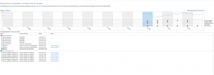

Was sagt der Windows "Zuverlässigkeitsverlauf"?

Ich hänge mal ein paar Fotos dazu.

Was ist denn am 28.12. passiert? Win Update? Treiber Update? OC Versuche? UEFI Update?
Vorher waren ja null Fehler zu sehen.
