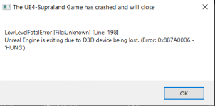

Supraland und Battlefield 1 sind mit dem Ram auf 2666Mhz wieder abgestürzt.... Battlefield hat einen Treiber-Timeout gemeldet. Hab dann den Ram OC augeschalten im Bios und der Ram läuft mit 2133Mhz #kotz
Battlefield konnte ich jetzt 20 Minuten zocken ohne Probleme. Supraland ist nach 1,5 Minuten abgestürzt mit der angehängten Fehlermeldung...
Mir gehen die Ideen aus. Noch jemand irgendwelche Vorschläge was ich machen könnt?
