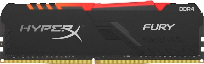

Mit zu den günstigsten 3600 Modulen gehören:
davon 4* sind das dann knapp 100€ gespart mit höherer Frequenz und niedrigere Spannung / Bauhöhe.
In der Kompatibilitätsliste stehen diese Module als
HX436C18FB3/32 (das fehlende A steht für RGB)
HX436C18FB3K2/64 - Kit aus 2 Modulen -
HX436C18FB3K4/128- Kit aus 4 Modulen
Ob mit oder ohne RGB ist Geschmackssache. Die Stückelung hängt vom Tagespreis ab.
