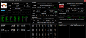

Auch die Hardwareübersicht von HWiNFO könnte uns bei der Fehler suche Helfen!

Im Anhang hab ich nun die Screenshots, ich habe von HWI einen Screen vor dem FurMK2 und einen nach dem Test. Ich lese da nichts heraus, vielleicht kann es dir/euch ja was sagen ....
EDIT: Hab im Bios die Option disabled dass Amory Crate installiert wird ...

Hast du die Daten der Screens angesehen, kannst du damit was anfangen? Ist da alles im Normbereich oder ist was auffälliges dabei?

Bei den HWiNFO fehlen die Werte Maximal und die sind die wir brauchen um eine Aussage zumachen.
In FurMark sehen die Temp. für die Grafik schon mal gut aus. Was der Rest von System sagt...
Für die CPU Temp. lass Prime95 laufen.
Mea culpa, reiche ich nach ... Bitte um Nachsicht, bin absolut neu in dieser Welt und langsam aber doch schon recht niedergeschlagen und am Verzweifeln ... Danke für den Tip mit CPU Temp, schicke ich auch noch rein!
