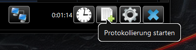

du kannst eine Protokoll-Datei von HWiNFO schreiben lassen:
Die .csv bekomme ich hier nicht hochgeladen. Kannst du mir sagen, wie man aus dem HWInfo Protokoll schnell schlau wird?

du kannst als erstes die Sensoren Auswählen (Abwählen) die du Protokollieren möchtest. Dazu gehe in die Einstellungen von HWiNFO, im Register Anzeigen kannst du Festlegen welche Sensoren protokolliert werden:

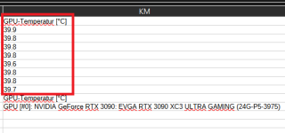

Mit ein Programm für Tabellenberechnung kannst du dann die Datei auswerten.
Ich hab die kostenfreie Software LibreOffice Calc:
