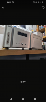

Da ich bisher nie ein altes Gehäuse umgebaut habe, war ich auf der Suche nach einem alten PC Case.
Nach längerer Suche fand ich ein Gehäuse was mir sehr zusagt
Das Thermaltake Bach Media Lab
