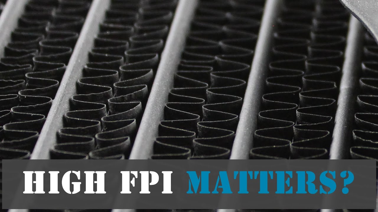

Was man dabei aber beachten sollte:
Es gibt 2 verschiedene Arten von FPI:
normal und "split fin".
Bei "split fin" hast du zwischen den wasserführenden Leitungen zwei kleine Reihen von Lamellen, die voneinander getrennt sind.
https://i.ytimg.com/vi/FeNgutJMOVs/maxresdefault.jpg
Im Gegensatz zur "normalen" Variante, wo es nur eine Reihe zwischen den Leitungen gibt:
http://www.radiator-cooler.com/product/1-11-2-2b.jpg
Das führt dazu, dass du bei einem "split fin" Radiator mit 16FPI trotzdem einen höheren Luftwiderstand hast, als bei einem "normalen" Radiator mit 16fpi.
Typische Vertreter für Split fin sind z.B. die Radis von EKWB und HardwareLabs.
Die Alphacool Nexxxos sind "normal".
Ich hab keine Ahnung, wie das bei Magicool und Phobya aussieht.
Versuch am Besten nochmal, das herauszufinden.
Wenn der Magicool nämlich split fin ist, dann hat er mit 14fpi evtl. trotzdem mehr Widerstand als der Nexxxos mit 16.
