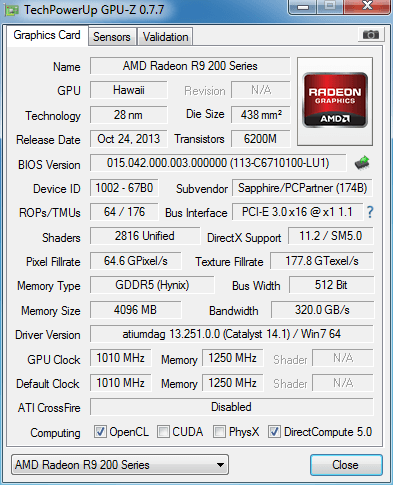

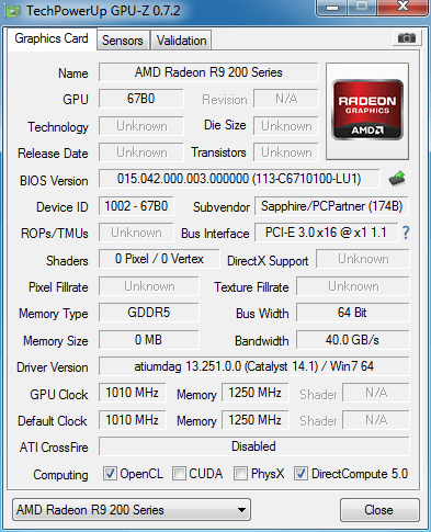

kannst du mal bitten GPU-Z öffnen und das Foto hier mal hochladen?
Ist es eigentlich normal, dass als Treiber-Version 14.1 angegeben ist, obwohl ich den 13.12 installiert haben sollte?
Nach der Neuinstallation wird auch 13.12 angezeigt, mal schauen, wie es jetzt läuft...
Auch mit diesem älteren Treiber tritt dasselbe Problem auf, ich habe jetzt wieder meine 770 GTX eingebaut und werde die Radeon zurückschicken, auf einen Austausch werde ich wohl verzichten...
