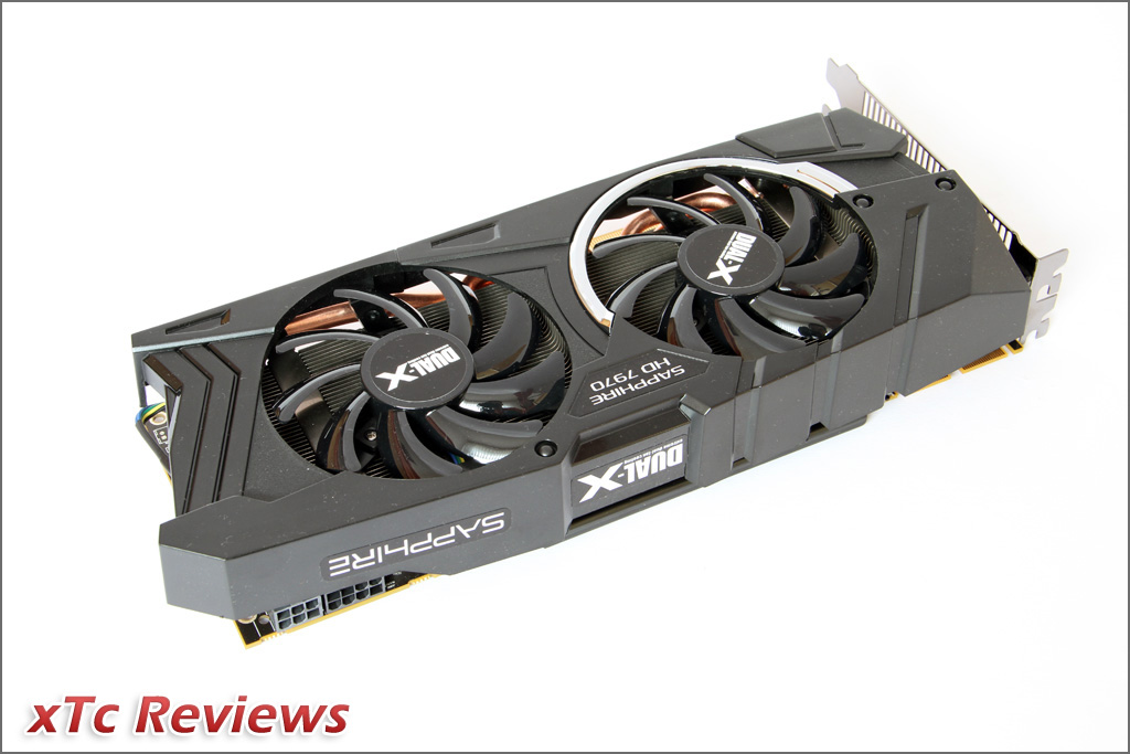

Habe folgende Grafikkarte -- Sapphire Radeon HD 7970 Dual-X -- Auf Der Packung steht das Sie 1x8pin und 1x6pin Stromanschluß benötigt.Auf Der Karte selber sind aber 2x8pin Anschlüße vorhanden.Habe Die Karte wie auf dem Karton mit 1x8 und 1x6pin angeschlossen.Die Karte läuft aber rätsel trotzdem ob nicht doch 2x8pin angeschlossen werden müßen ??!!

Also ich hab mal das Produkt durchgegoogelt. Die TDP liegt bei ca. 200W. Also warum sollte man 2x8Pin anschließen müssen?Jede 7970 hat 1x8Pin und 1x6Pin!. Es mag ja sein, dass man 2x8Pin anschließen solle, aber ich will wissen warum.
naja die 2 mal 8pin sind für Overclocking ausgelegt. Und wenn ich die spannung erhöhe, werden die 200 watt übertrumpft.
aber normal sollte auch 8 pin und 6pin reichen: 150 watt + 75watt+ 75 watt PCIEslot= 300watt.

Zum Übertakten ist man mit den 2x8 deutlich auf der gesünderen Seite - die 300W-Mauer dabei zu durchbrechen ist auch wirklich kein Problem. Die TDP ist ja völlig willkürlich einstellbar.
