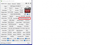

Die 6800X schaltet nicht auf 16x4 ... sie steht bei 8x4 und geht weder auf 16x4 hoch noch auf 1.1 runter.

... habe ich schon gemacht mit dem Rendertest von GPU-z ....
Treiber 21.12.1 und 21.10.2 probiert das gleiche/selbe

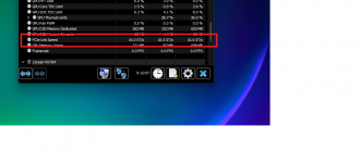

Mainbord defekt? HWiNFo64 zeigt 16 GT/s ... Auslesefehler bei GPU-Z?
im 2.Slot sagt er (Bild)

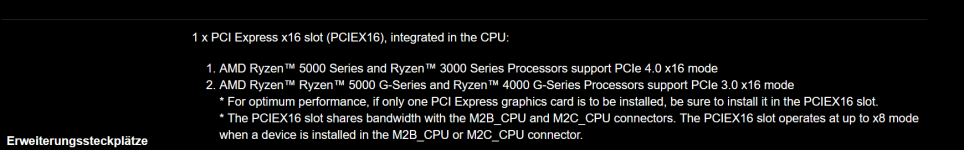

the PCIEX16 slot shares bandwidth with the M2B_CPU and M2C_CPU connectors. The PCIEX16 slot operates at up to x8 mode when a device is installed in the M2B_CPU or M2C_CPU connector.
Also, steckt deine M2 SSD in den genannten Anschlüssen?

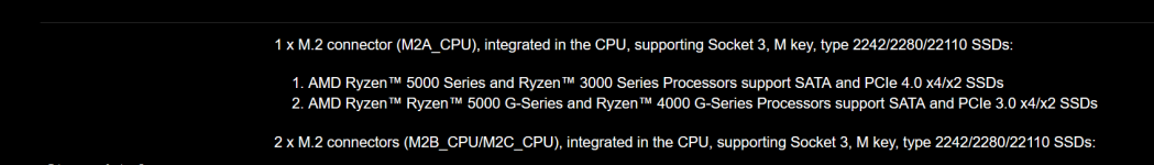

ja im oberen Anschluß wenn ich die M2 unten rein mache besteht das Problem immer noch. Laut Datenblatt sind alle 3 M2 Slots direkt an der CPU angeschlossen. Da steht nichts von Sharing. Zumindest nicht beiM2_A oder deute ic h was falsch?

.... sind sie, seltsam, werde nochmal basteln. Danke vorerst.
keine Ahnung warum ..... alles raus und wieder rein .... und :nicken:
