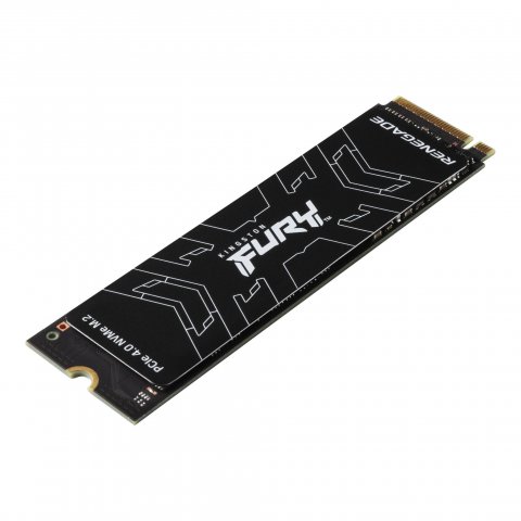

Wenn noch ein freier PCIe x4 Slot, dann sowas und eine dritte M2 SSD. Aber vorhar schauen, wie das Mainboard Schnittstellen austeilt, nicht, dass ein scheinbar freier PCIe Slot schon durch die zweite SSD blockiert wird :)
Falls du einen M.2 Slot hast, spart Kabelsalat und Euronen.
