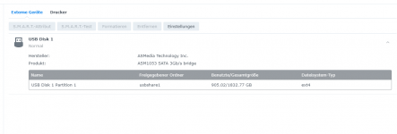

Habe ein großes Problem mit einer meiner Samsung 860 EVO SSD (2,5 Zoll). Hatte sie mittels Adapter bezüglich eines Backups an meiner Synology NAS per USB dran. Hatte sie als Linux ext4 eingerichtet. Das Backup konnte ich erstellen und auch wiederherstellen. Ein Tag später hatte ich vor ein neues Backup zu erstellen und wollte die SSD erneut mit ext4 Formatieren. Das Formatieren dauerte außergewöhnlich lange und es nahm auch kein Ende.
Seitdem kann ich nicht mehr aufs Laufwerk zugreifen.
Die Synology NAS erkennt zwar die SSD als Laufwerk, aber ich kann nichts darauf speichern oder löschen.
Meint immer, wäre schreibgeschützt. Das erneute Formatieren läuft auch nicht durch und nimmt wie zuvor kein Ende.

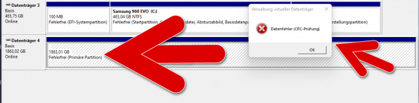

Mein Rechner startet nicht wenn die SSD direkt per SATA Kabel angeschlossen wird. Genau sowenig ein Linux Stick, sollte die SSD im System mit eingebunden sein. Per USB-Adapter kann ich zugreifen. Jedoch lässt sich die Partition damit mit keinem Programm was ich versucht habe löschen. Auch alle Reparaturversuche oder Fehlersuche verlaufen im Sand oder mit einer Fehlermeldung, wo auf defekte Blöcke hingewiesen wird.
Mit Paragon über MS-DOS wurde auch dieser Fehler ausgegeben.
Die Datenträgerverwaltung gibt auch ein Fehler aus.
CrystalDiskinfo kann die SSD anscheint auch nicht mehr auslesen.
Momentan bin ich etwas verwirrt, entweder ist sie defekt oder irgendwas blockiert den Zugriff darauf.
