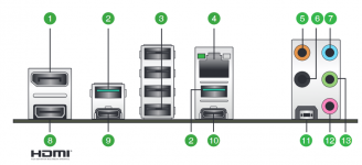

Können wir bitte versuchen, erst ein System zum laufen zu bekommen.
Das die Lüfter der Grafikkarte nicht drehen, ist noch kein Zeichen für ein Defekt.
Mit LED aus an, meinst du die Debug LED (Nr. 19) auf den Mainboard? Wird ein Fehler mit einer Debug LED angezeigt?
Was genaue für eine Grafikkarte (RX 7800XT) handelt sich hier?
Die Beschriftung am PSU für die Anschlüsse ist ja grottig! Könnte hier ein Fehler unterlaufen sein und eine Fehlerhafte Verkabelung vorliegen!? Du benutzt die Original beiliegenden Kabel des PSU?!
Teste nacheinander deine neue Hardware.
Als erste nur das MB ohne was dran (Keine CPU,RAM,Grafik,..) nur Netzteil. Was sagt dann das MB? Wenn die CPU Debug LED leuchtet, den nächsten Test mit der CPU drin (Mit Kühlung). An machen und was sagt das MB? Wenn RAM Debug LED leuchtet, Ram rein und testen. Bleibt er jetzt beim VGA Debug LED hängen die Grafikkarte... und jetzt sag uns Bescheid was los ist!
Nur mit ein System und die RX 7800 XT im Slot 1 PCI-EX16_1.
ja
