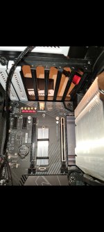

RTX 3090 passt nicht ins Mobo?!?
Nickles
BIOS-Overclocker(in)
Jemand ne Ahnung was da los ist????
VIdeo wird verarbeitet
40 sek lang sollte gleich durch sein
Ist die Karte drinnen oder nicht?
Diesen Dreckskühler hab ich grade vorher drauf gemacht. Literally vor dem Einbau. Klebt bestimmt gut. Und das ist die Sysplatte. FML
Du kannst doch den Kühler erstmal drauflassen und sie nur rausschrauben, dann schauen ob die Karte rein geht und ob sie im Bios angezeigt wird..
Der Kühler ist aufgeklebt. Das ist nicht der der beim Mobo dabei war. Und die Karte kommt schon mal nicht mehr raus. Hier geht mal gar nix mehr, Wenn das so richtig ist okay, Wenn nicht schrotte ich grade alles. Die ersten 15 Sekunden sieht man ja. Steht es raus oder?
Was ich nicht verstehe ist wieso dann aber die slotblende bündig ist. Die müsste dann doch überstehen oder?
Das ist kein Spalt.
?!? Ist die Karte im Slot oder nicht? Im Video?
Ich muss erstmal wissen wo ich dran bin.
Nur vorne jetzt. Hinten lassen wer mal gedanklich weg.
Für mich sieht es so aus, als würde noch ein Stück fehlen, zeigt es die Karte irgendwo an? Bios?
Achja. Kühler blockiert gar nicht da komm ich drunter.
Das Bild hab ich auch gesehen, Die Frage ist ob das ja oder nein heisst.
Wie debn laufen ich schliess das Ding doch nicht an wenn die 2 Kilo glatt rausfallen.
So. Jetzt wieder draussen habe ne idee

Wenn sie am Case verschraubt ist und hinten im Slot eingerastet ist? :ka:
Außerdem liegt doch im moment alles, da kannst es doch ausprobieren.
Versteh deinen Panikmodus nicht so ganz grad ;)

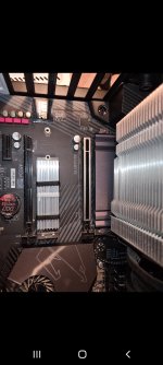

Jetzt wirds gruslig. In frwistehendes Riserkabel geht die auch nicht. Verlier ich den Verstand?
Also wenn das bei 390er normal wäre dann wär es doch bekannt.
Panikmodus? Wenn ich das Mobo nicht eh längst geschrottet habe würde es mich wubdern.
Okay. Hab meine alte 2080ti ins Riser gemacht. Gkeichea Ergebnis. Dann drückte ich doopel so stark. Geht. Nur.
Sonst gleiten die doch rein? Kanm mich nicht errinern je so drückrn zu müssen.
So 2 KG aufs mobo drücken? Welp

So. DIe Karte sitzt im Video richtig drin. Alles danach war unnötig.
War mir aber nicht sicher daher der Fred.

Ohoh. Meine SSD hat jetzt 55 Grad im Idle. Das sind mehr als vor dem Kühler. Theorie: Der GPU Kühler hat doch Kontakt und macht das Ding zur Heizung?!?
Edit: 60 Grad. So wird das nix
