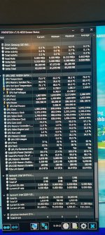

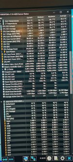

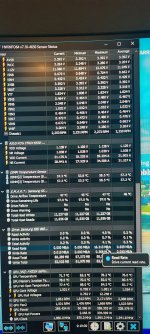

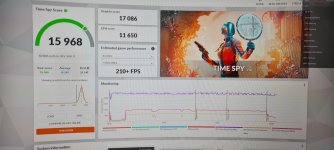

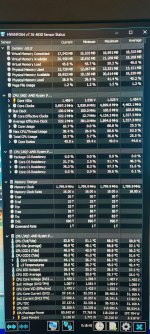

Undzwar meine Karte wird bis zu 85 Grad ich habe dann in der cosair app meine Lüfter auf leise eingestellt und jetzt ist die karte auf 80Grad aber dafür extrem Laut auf geforce steht sas die lüfter mit 2020Rpm laufen hat jemand eine Idee was ich dran ändern könnte das es perfekt kühlt und trotz allem leise ist

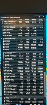

Interessanter wären eigentlich screenshots aus einer Gamingsession, während der Afterburner mit läuft, damit man evtl. sehen kann, was deine HW wären der Drops macht. (Hilfe dazu findest du im Link in meiner Signatur ;))
Frage 1: Passieren die Drops in alles Games?
Frage 2: Von wo nach wo droppen die FPS denn?

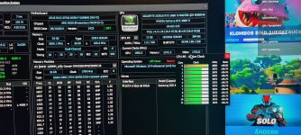

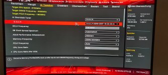

Naja dein RAM soll laut XM-Profil haben:
3600MT/s CL-18-22-22-42
Deiner läuft aber mit viel schlechteren Timings:
CL26-25-25-58, siehe dein screenshot.
Nur die "Taktrate" stimmt, der Rest ist unterirdisch.
Ich würde im UEFI einfach mal XMP aktivieren und nochmal testen.

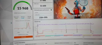

Mir fällt in deinem Video auf, dass dein System im CPU-Limit läuft.
Deine Grafikkarte wird gar nicht richtig ausgelastet.
Mit was für eine Auflösung spielst du? Wie viel HZ erreicht dein Monitor?
Hast du VSync oder irgendwelche FPS Begrenzer eingestellt?

Gerade wenn du im CPU Limit bist spielt der RAM eine Rolle und mit den unterirdischen Timings kann es zu harten hängern kommen.

Nein, Du sollst Dein RAM richtig einstellen. XMP/DOCP im Bios aktivieren. Was Du ja scheinbar schon gemacht hast.
Klick auf meine Signatur. Und dann einen Screen von CPU-Z/Memory Tab und SPD-TAB für uns bitte, denn dann sehen wir auch, ob das funktioniert hat.
