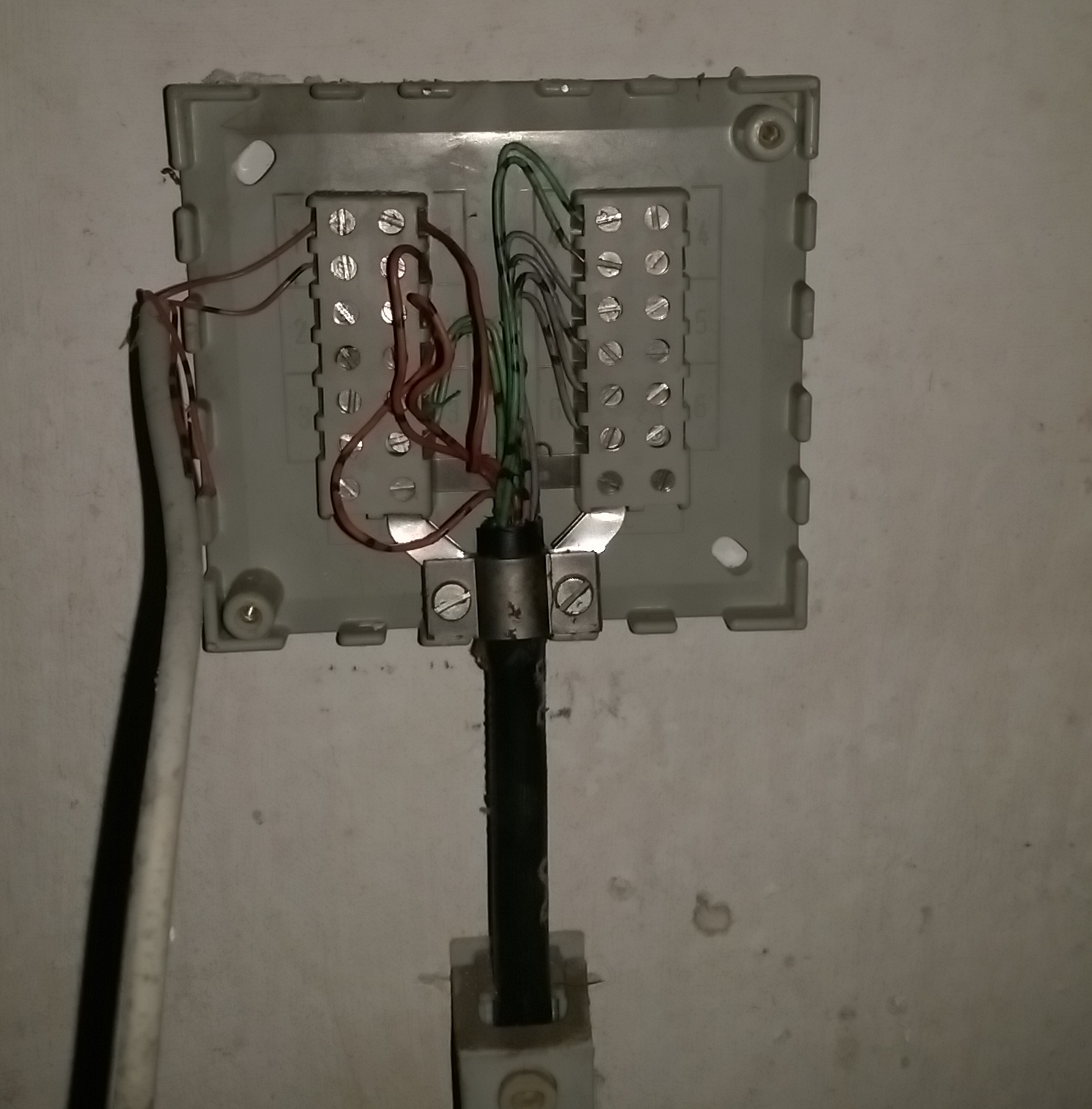

Jetzt war ich doch mal unten und hab den APL gesucht. Ich glaube ich hab ihn draußen gefunden.

AW: Router oder Ethernetkabel einen Stockwerk höher verfrachten
Du kannst den Router auch einfach im 3. Stock an die Dose klemmen. Vermutlich musst Du die Dosen davor einfach nur überbrücken (Kabel raus und mit Lüsterklemme verbinden). Wie gesagt sind das nur zwei Kupferleitungen bis zum Router. Es ist doch DSL, oder?
Ja es ist DSL. Den Router habe ich einfach mal dran geklemmt, gab aber keine Verbindung. Ich werde die Dosen mal aufmachen und reinschauen.
Danke schon mal allen für die Hilfe.
Wie gesagt würde ich die Dosen davor überbrücken, sprich Dose raus und die Kabel die reinkommen mit den ausgehenden Kabeln verbinden. Dann sollte das klappen.

Oder einfach auf Pin 5/6 die nächste Klemmen.
