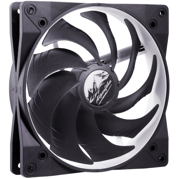

Die Montageklammern vom Macho sind für einen Lüfter der den Lochabstand eines 120mm Lüfters hat.
140mm Lüfter passen bei dem Kühler nur diejenigen die eine Mischform haben und ebenfalls 120mm Löcher mitbringen.
Als Beispiel ein Lüfter der beide Lochabstände hat:
Dein verlinkter Corsair Lüfter passt nur mit Kabelbinder auf den Kühler, aber eben nicht mit den originalen Lüfterklammern.
