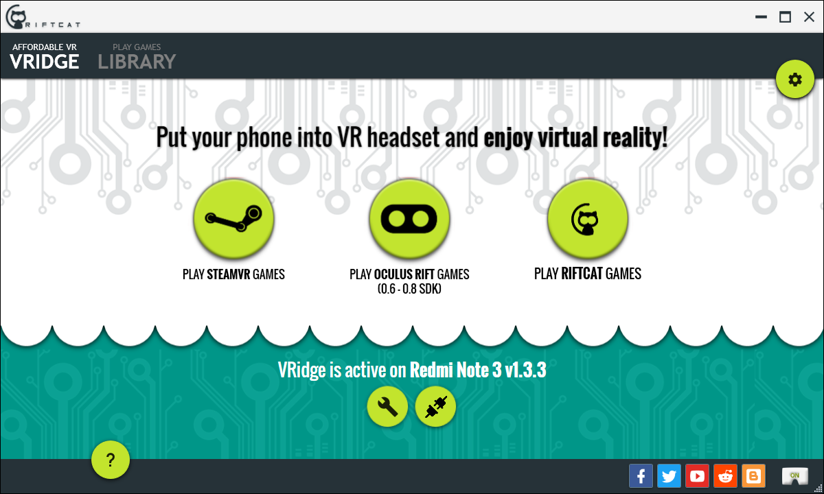

Der Gedanke hinter Riftcat bzw. VRidge ist einfach: Wieso nicht einfach die Smartphone-VR-Lösung für VR am PC verwenden? Da moderne Smartphones eine hohe Bildschirmauflösung benutzen und schnell genug sind, um hochauflösende Videostreams zu decodieren eigentlich eine naheliegende Idee. Und genau so funktioniert es auch: Auf dem PC wird Riftcat installiert, auf dem Smartphone die VRidge-App (verfügbar für iOS, Android und GearVR). Das Programm kostet in der momentanen Phase etwa 15€, es gibt jedoch auch eine Testversion, mit der die Spielesessions auf wenige Minuten beschränkt sind. Riftcat emuliert nun auf dem PC wahlweise eine Brille für SteamVR oder eine Oculus Rift für SDK 0.6 bis 0.8. Alternativ gibt es auch eine kleine Bibliothek mit Spielen, die direkt über Riftcat laufen, diese ist jedoch (noch) nicht erwähnenswert.

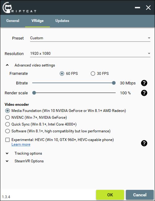

In den Einstellungen gibt es beispielsweise die Möglichkeit, die Auflösung oder den Encoder zu ändern, oder auch Supersampling anzuwenden (siehe Screenshot). Zusätzlich kommen noch weitere Einstellungen in der App auf dem Smartphone dazu, in der die Präferenz für das Frame-Timing (geringe Latenz vs flüssigere Ausgabe) oder die Art des Trackings eingestellt werden können. In späteren Updates planen die Entwickler, diese Einstellungen komplett auf die Desktop-App zu verlegen, sowie Sound-Streaming einzubauen. Die Ausgabe erfolgt über die Google VR API, sodass in zum Beispiel der Cardboard-APP über QR-Codes eingestellte Anpassungen für Headsets auch in VRidge übernommen werden.
Das Smartphone kann wahlweise per WLAN oder USB-Tethering verbunden werden, wobei meiner Erfahrung nach letzteres definitiv zu bevorzugen ist, da es schlicht am wenigsten störungsanfällig ist. Beiden Optionen gemein ist leider, wie ich ursprünglich erwartet hatte, eine ziemlich heftige Latenz, die sich je nach Spiel mehr oder weniger stark bemerkbar macht. Schaltet man das Tracking ab, bemerkt man nicht mehr viel von der Latenz, aber gerade in Project Cars zum Beispiel stört dies etwas und begünstigt sicherlich die Übelkeit, die bei einigen Personen in VR ohnehin auftritt. Davon abgesehen funktioniert das Streaming über USB sehr problemlos und auch flüssig, bei der Nutzung über WLAN habe aber zumindest ich mit immer wieder auftretenden Hängern und Artefakten zu kämpfen, die den Vorteil des kabellosen Spielens für mich wieder aufheben. Selten kommt es auch zu Totalaussetzern, die das Verbinden von Riftcat und VRidge komplett verhindern, was ein komplettes Neustarten beider Anwendungen notwendig macht.
