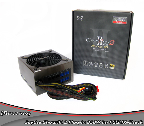

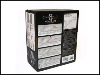

Bei der Verpackung der „Chouriki 2“-Netzteile geht Scythe neue Wege. Im Gegensatz zu den Verpackungen der Prozessorkühler, verzichtet man auf eine bunte Verpackung mit auffälligen Farben. Die Verpackung des „Chouriki 2 Plug-In 850W“ ist in einer Art Carbon-Optik gehalten, die sehr schick aussieht. Neben der schicken Optik lassen sich der Verpackung aber noch einige Informationen über das Netzteil entnehmen.
So druckt Scythe auf der Vorderseite ab, dass das „Chouriki 2 Plug-In 850W“ über einen 135mm S-FDB-Lüfter verfügt. Weiterhin kann man der Vorderseite der Verpackung entnehmen, das Scythe auf das Netzteil eine Garantie von fünf Jahren gibt. Features wie „Active PFC“ sowie „All Made in Japan 105°C Capacitor“ werden ebenfalls abgedruckt. Auf der Rückseite druckt Scythe eine Liste einiger Spezifikationen wie z.B. der Lüfter-Größe und den Schutzmechanismen ab. Weiterhin kann einer Grafik entnommen werden, mit welcher Drehzahl der Lüfter bei welcher Auslastung läuft. An den beiden Seiten der Verpackung lassen sich einer weiteren Grafik die einzelnen Kabellängen sowie Anschlussmöglichkeiten entnehmen. Ein Bild des Netzteils veranschaulicht die Abmessungen des „Chouriki 2 Plug-In 850W“. Auf der gegenüberliegenden Seite findet der Käufer einige Informationen über den verbauten Lüfter vor.

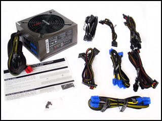

Neben dem eigentlichen Netzteil liegen dem „Chouriki 2 Plug-In 850W“ noch ein Satz Montageschrauben sowie eine Installationsanleitung bei. Da das „Chouriki 2 Plug-In 850W“ über Kabelmanagement verfügt, enthält der Lieferumfang ebenfalls die optionalen Kabelstränge.

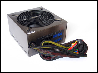

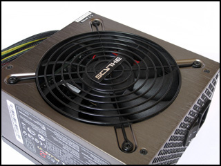

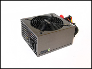

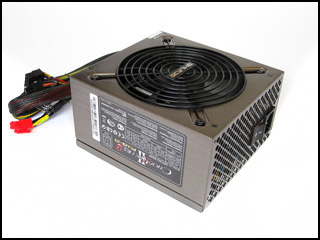

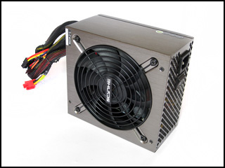

Bei der Optik des „Chouriki 2 Plug-In 850W“ hat Scythe sich etwas Besonderes einfallen lassen. Anstatt das Netzteil zu lackieren oder zu beschichten, so wie viele andere Hersteller, setzt Scythe auf eine natürliche gebürstete Oberfläche. Diese wirkt besonders schick und hochwertig. Obwohl ein Netzteil ja eigentlich in den PC verbaut gehört, hat das Gehäuse des „Chouriki 2 Plug-In 850W“ den Vorteil, dass man keine Fingerabdrücke darauf sieht.

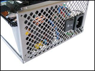

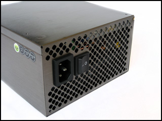

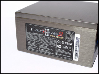

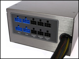

An einer der Seiten findet man einen Aufkleber vor, der die genauen Leistungsangaben der einzelnen Spannungen enthält. Das Anschlusspanel für die weiteren Kabel erinnert etwas an das des Corsair HX850W. Die einzelnen Anschlüsse sind farblich markiert: die blauen 8-Pin-Anschlüsse sind für die Grafikkarten, die schwarzen 6-Pin-Anschlüsse sind für die Peripherie wie Laufwerke und Festplatten. Leider verzichtet Scythe darauf anzugeben, welche Anschlüsse auf welcher +12-V-Schiene liegen. Da die Beschriftung allerdings nur aufgeklebt ist, kann diese Information bei kommenden Revisionen des „Chouriki 2 Plug-In 850W“ ganz einfach hinzugefügt werden. Einzig das ATX- sowie das EPS-Anschlusskabel (8-Pin für die CPU) sind fest am Netzteil installiert. Die restlichen Kabel lassen sich bei Bedarf zusätzlich anstecken. Damit das Netzteil auf für Casemods geeignet ist, spendiert Scythe den Anschlusskabeln des „Chouriki 2 Plug-In 850W“ einen schwarzen, etwas durchsichtigen Sleeve. Schade ist allerdings, dass die Ummantelung bei den optionalen Kabeln noch etwas durchlässiger ist.

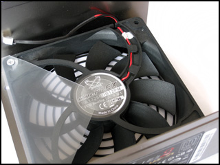

Dank der kompakten Abmessungen von 150 x 86 x 160mm (B x H x T) passt das „Chouriki 2 Plug-In 850W“ auch in kleinere Gehäuse. Was allerdings als Kritikpunkt angekreidet werden muss ist, dass das Lüftergitter nicht bündig mit der Unterseite des Netzteils ist. Bei einigen Gehäusen kann es hier beim Einbau zu Problemen kommen. An sich ist das Problem auch nur eine Kleinigkeit, die sich auch bei kommenden Revisionen des Netzteils korrigieren lässt.

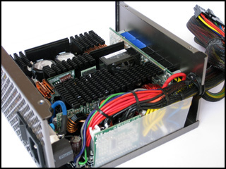

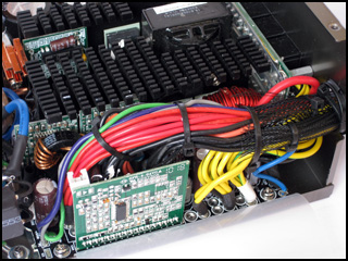

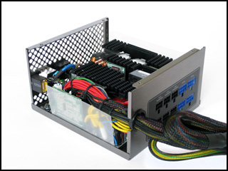

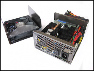

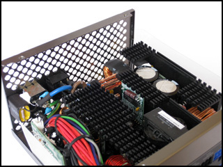

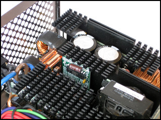

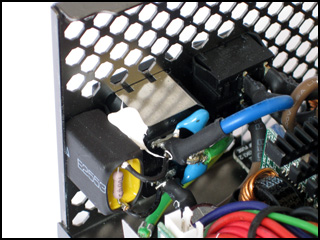

Natürlich darf der Blick ins Innere des Netzteils nicht fehlen. Hier fällt gleich die Vielzahl von Kühlkörpern auf, die einem sofort ins Auge sticht. Diese überlagern die Bauteile an einigen Stellen deutlich, dennoch können alle Bauteile ordentlich mit Frischluft versorgt werden. Beim Lüfter greift Scythe auf ein Produkt aus den eigenen Regalen zurück. Der Lüfter der Kama-Flex-Serie (SA132FDB12PM) arbeitet mit einer maximalen Drehzahl von 1.350rpm. Die Luft wird vom Inneren des Gehäuses angesaugt und durch die Lüftungslöcher an der Rückseite nach außen abgeführt. Ein Teil des Lüfters ist mit einer Folie abgedeckt, so dass sich ein besserer Luftstrom bilden kann.
Bei den Bauteilen setzt Scythe auf „All Made in Japan 105°C Capacitor“, die bis zu einer Temperatur von 105°C Grad problemlos arbeiten sollen. Die zwei hochwertigen Primärkondensatoren stammen von Rubycon und sind wie auch schon beim „Chouriki 2 Plug-In 650W“, mit einer Spannungsfestigkeit von bis zu 400 V bei 330 Mikrofarad spezifiziert. Direkt am Netzanschluss befinden sich ein X-Kondensator sowie zwei Y-Kondensatoren. Um die Leistungsfaktorkorrektur sowie die Ausgangsleistung zu regeln, verbaut Scythe einen CM6800AG PFC/PWM-Chips von Champion Micro. Weitere Impressionen können den folgenden Bildern entnommen werden.

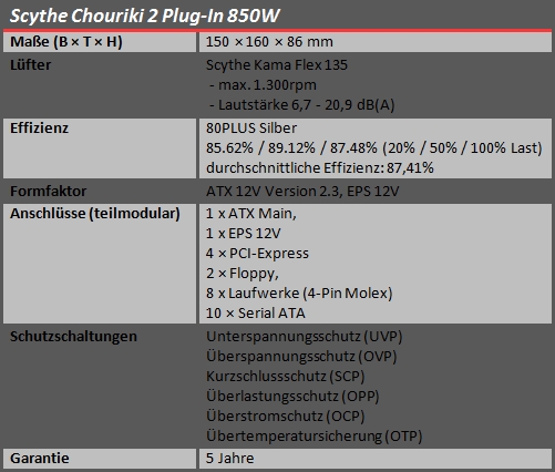

Mit einer durchschnittlichen Effizienz von 87,41% erhält das „Chouriki 2 Plug-In 850W“ die „80PLUS Silber“-Zertifizierung. Bei 50% Auslastung kommt das Netzteil sogar auf eine Effizienz 89,12%. Der genaue Bericht zur Zertifizierung kann HIER nachlesen werden. Bei den Schutzmechanismen ist das „Chouriki 2 Plug-In 850W“ auf der Höhe der Zeit und verfügt über alle wichtigen Schutzschaltungen. Auch positiv anzumerken ist der großzügige Garantiezeitraum von 5 Jahren.
Technische Daten & Spezifikation - Leistungsdaten

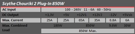

Das „Chouriki 2 Plug-In 850W“ verfügt über zwei +12-V-Schienen mit 65A bzw. 35A. Da die Anschlüsse leider nicht gekennzeichnet sind, lässt sich nicht genau sagen welche Anschlüsse auf welcher +12-V-Schiene liegen. Es ist aber sehr wahrscheinlich, dass die 35 Ampere-Schiene für den Prozessor und die Peripherie zuständig ist. Die 65 Ampere-Schiene hingegen ist für die Grafikkarten zuständig. Kombiniert kann das „Chouriki 2 Plug-In 850W“ maximal 850 Watt über die +12-V-Schienen bereitstellen, was in Zeiten stromhungriger Grafikkarten und Prozessoren immer mehr an Bedeutung gewinnt.
Technische Daten & Spezifikation - Anschlüsse & Kabellängen

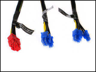

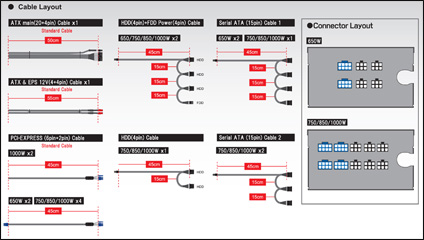

Dank des flexiblen Kabelmanagements lässt sich das „Chouriki 2 Plug-In 850W“ ganz nach den Wünschen des Anwenders nutzen. Einzig das ATX- sowie ESP-Anschlusskabel sind fest am Netzteil integriert. Wird das Netzteil mit allen optionalen Kabeln bestückt, stehen maximal 10 Sata-Stromanschlüsse zur Verfügung. Weiterhin lassen sich acht 4-Pin Molex-Geräte und zwei Diskettenlaufwerke anschließen. Neben der Anschlussvielfallt kann das „Chouriki 2 Plug-In 850W“ auch mit der Kabellänge überzeugen. Die Kabel sind lang genug und ermöglichen auch in großen Gehäusen eine ordentliche Verkabelung. Damit die einzelnen Kabel nicht verwechselt werden, sind sie mit entsprechend beschrifteten Aufklebern gekennzeichnet.

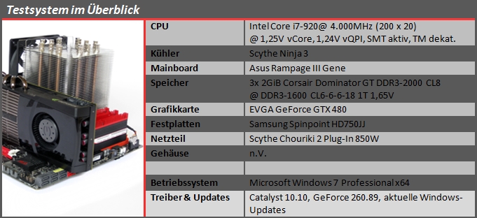

Testsystem & Messungen - Testsystem
Um das Netzteil entsprechend auszulasten kommt ein auf 4,0GHz übertakteter Intel Core i7-920 zum Einsatz. Die Spannung für den Prozessor beträgt 1,256V, die QPI-Spannung beträgt 1,24V. Weiterhin wurde die Spannung der GeForce GTX480 angehoben um die Leistungsaufnahme deutlich zu steigern. Anstatt der standardmäßigen 0,9xxV läuft die Karte mit 1,136V. Die Taktraten wurden auf den standardmäßigen 700/1.400/1.800MHz belassen. Die restlichen Komponenten können der folgenden Tabelle entnommen werden:

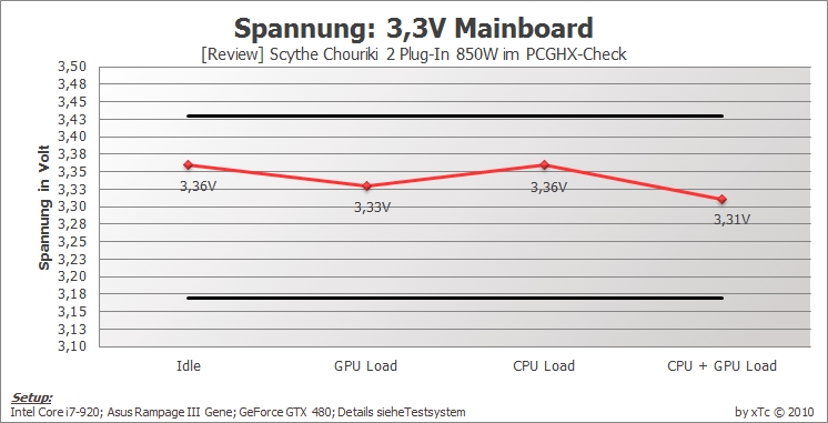

Die Werte der 3,3V Spannung sind allesamt im grünen Bereich. Unter Volllast liegt die Spannung mit 3,31V nur minimal über dem Idealwert. Ohne die Last der Grafikkarte liegt die Spannung mit 0,06 minimal oberhalb des Idealwertes. Die minimalen Abweichungen liegen aber alle noch im Toleranzbereich.

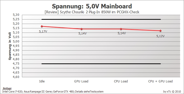

Testsystem & Messungen - Spannungen: 5,0V Mainboard
Egal wie viel Last auf das Netzteil wirkt, die 5,0V Spannung ist bei allen Messungen im Schnitt 0,12 bis 0,17V vom Idealwert entfernt. Je höher die Last wird umso näher rückt die Spannung an den Idealwert von 5,0V heran. Die Abweichungen sind aber noch im Rahmen der Toleranz und somit kein Problem für die verbauten Komponenten.

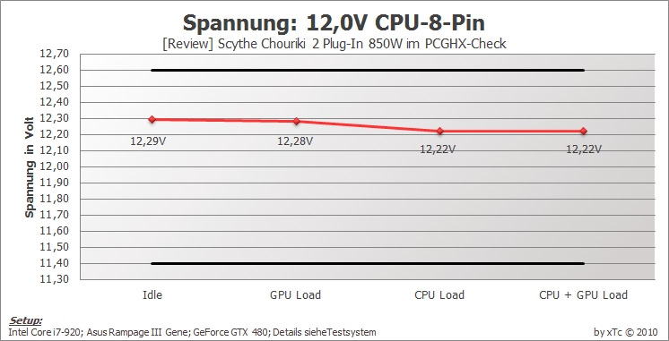

Die Spannung am EPS-Stecker bleibt je nach Last fast stabil und weicht nur minimal um 0,08V ab. Allerdings liegt die Spannung egal weg 0,2V oberhalb des Idealwertes.

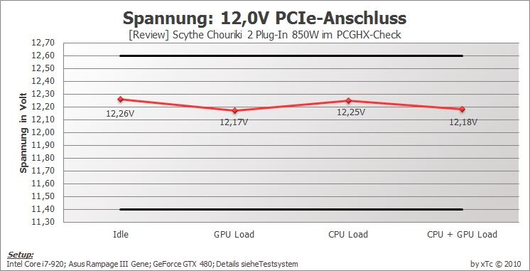

Testsystem & Messungen - Spannungen: Spannungen: 12,0V PCIe-Anschluss
Am PCIe-Anschluss ist ein deutlicher Abfall der 12V-Spannung bei starker Grafiklast zu erkennen. Bei „Idle“ und „CPU Only“ liegt die Spannung auf fast identischem Niveau. Erst bei „Vollast“ und „GPU Only“ sinkt die Spannung um 0,07V ab.

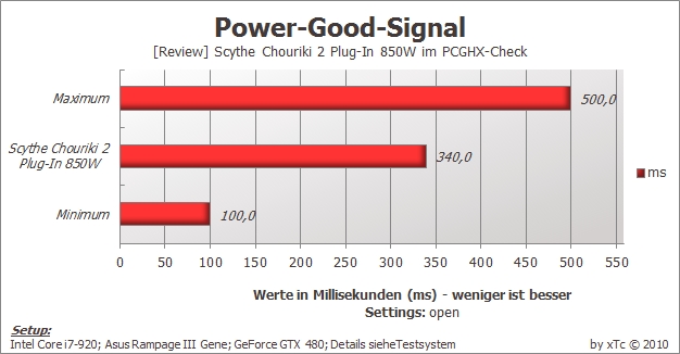

Testsystem & Messungen - Power-Good-Signal
Das Power-Good-Signal ist der Zeitraum (in Millisekunden) den das Netzteil braucht, um an allen Leitungen die Spannungen auf den Nominalwert zu bringen. Je nach Netzteil fällt der Wert unterschiedlich aus und kann bei einem zu hohen oder zu geringen Wert zu Problemen beim Systemstart führen. Das Power-Good-Signal des „Chouriki 2 Plug-In 850W“ liegt mit 340ms aber vollkommen im grünen Bereich.

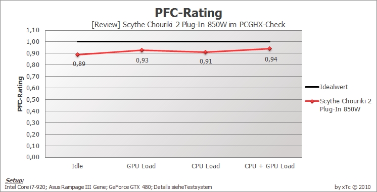

Testsystem & Messungen - PFC-Rating
Da die Stromaufnahme der Komponenten nicht sinusförmig verläuft, kann eine Blindleistung entstehen. Diese ist eine unnötige Belastung für Netzteile und soll durch die Leistungsfaktorkorrektur (PFC) unterbunden werden. Im Idealfall arbeitet die Leistungsfaktorkorrektur mit dem Wert 1,0 welchen einen vollständigen Entfall der Blindleistung zu Folge hätte. Ziel der Netzteilhersteller ist es, diesen Idealwert so gut wie möglich zu erreichen. Im besten Falle erreicht das „Chouriki 2 Plug-In 850W“ ein PFC-Rating von 0,94. Hier besteht für kommende Netzteile noch Verbesserungsbedarf.

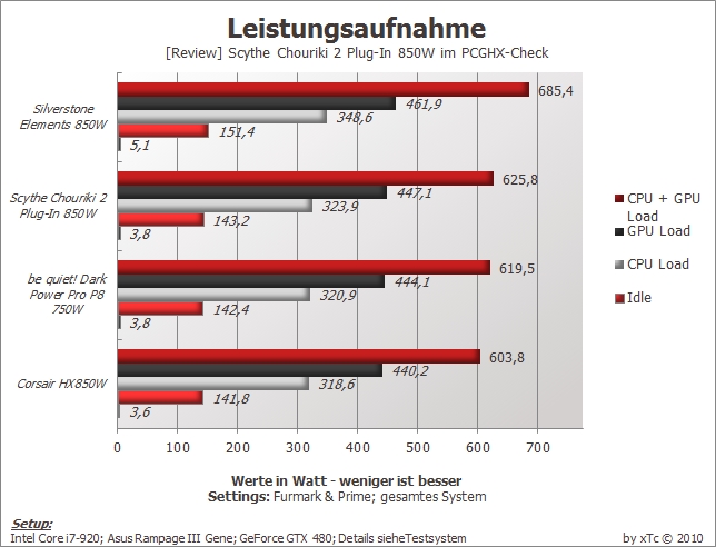

Testsystem & Messungen - Leistungsaufnahme
Im Vergleich zu den anderen Netzteilen rächen sich die etwas zu hohen Spannungen sowie das akzeptable PFC-Rating bei der Leistungsaufnahme. So muss sich das „Chouriki 2 Plug-In 850W“ dem ebenfalls mit „80PLUS Silber“ ausgezeichnetem HX80W von Corsair geschlagen geben. Dennoch liegen die Werte der Leistungsaufnahme auf einem guten Level im Vergleich zur Konkurrenz. Die zuvor gemessenen Spannungen und das PFC-Rating hätten eigentlich eine (noch) höhere Leistungaufnahme erahnen lassen.

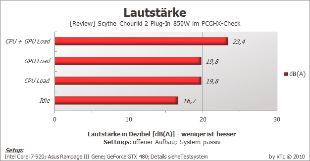

Testsystem & Messungen - Lautstärke
Wenn Scythe eines kann, dann absolut leise und erstklassige Lüfter bauen. Und genau das beweist die Silent-Schmiede erneut beim „Chouriki 2 Plug-In 850W“. Was liegt näher, als bei eigenen Netzteilen auch eigene Lüfter zu verbauen? Der Kama-Flow-Lüfter des „Chouriki 2 Plug-In 850W“ kann in jeder Lebenslage überzeugen und fällt zu keiner Zeit nervig auf. Selbst bei „CPU + GPU Load“ bleibt das Netzteil angenehm leise. Erst bei voller Drehzahl (1.350rpm) nimmt man den Lüfter minimal wahr. Dank der Größe von 135mm bringt es der Kama-Flow-Lüfter auch bei geringer Drehzahl auf eine ordentliche Fördermenge.
